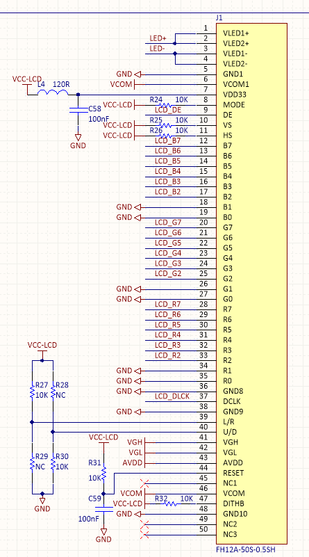

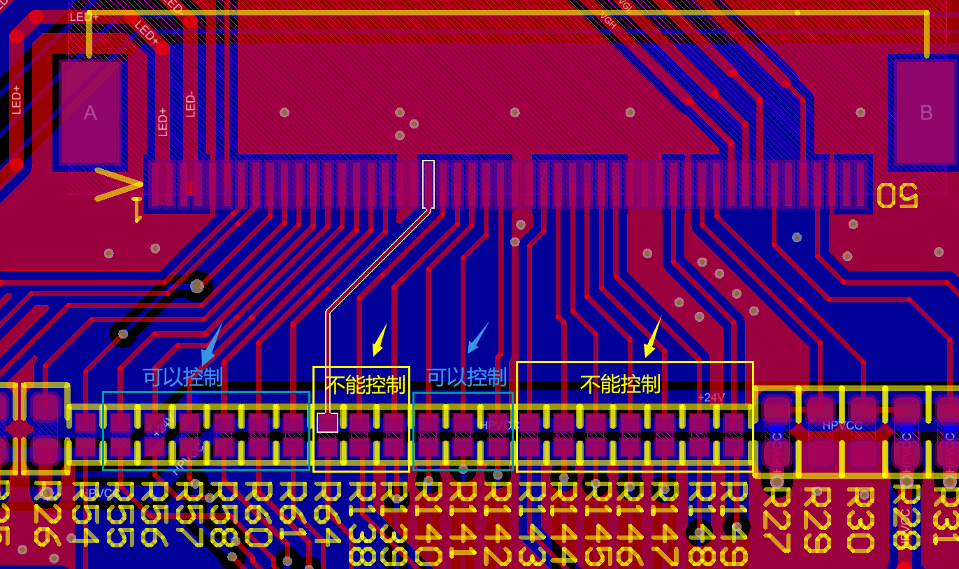

V3s的神奇问题, LCD只显示蓝色, GPIO测试有一部分IO口不受控制, 请大佬过来瞅瞅

绿色组测试脚本, PE10 - PE12 OK, PE13 - PE15 失败, 无论写0写1都是0V:

红色组全部不受控制:

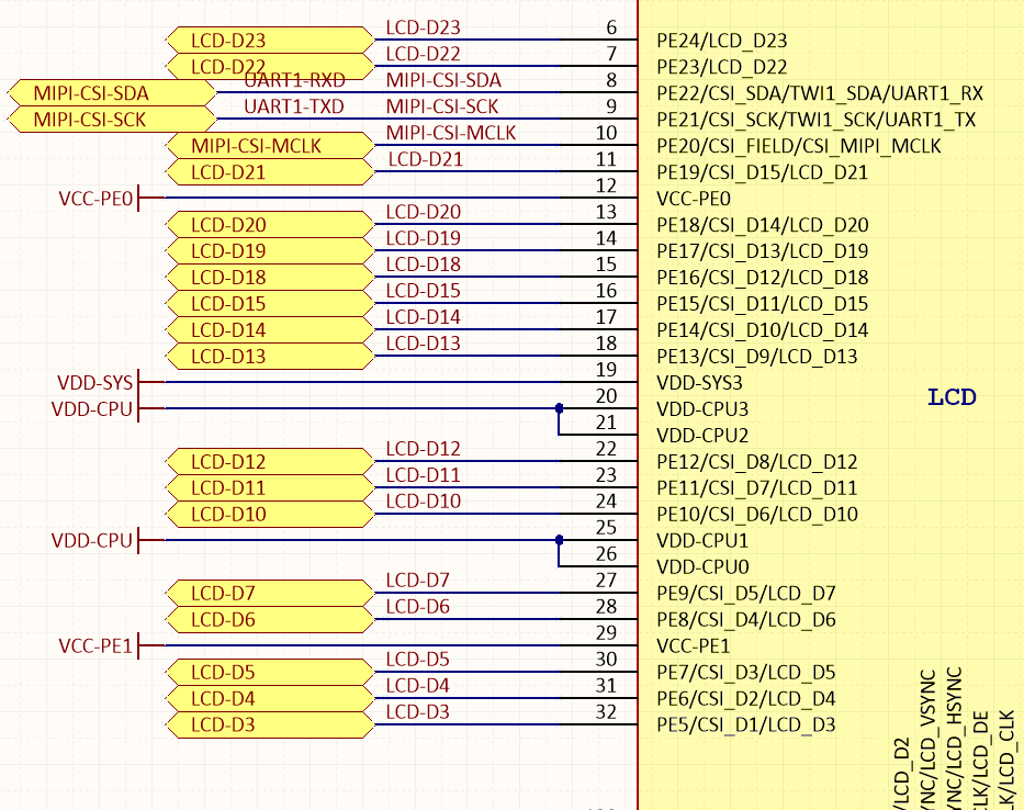

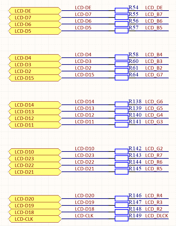

这是原理图.

芯片是不是有问题?换块板子看看,同时对比下那个行的板子的电路图

终于找到问题了, 上次改版的时候把 V3s 12脚 VCC-PE0 与 3V3 连接的网络给删除了, 现在飞线就好了.
