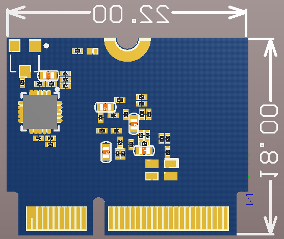

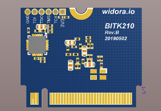

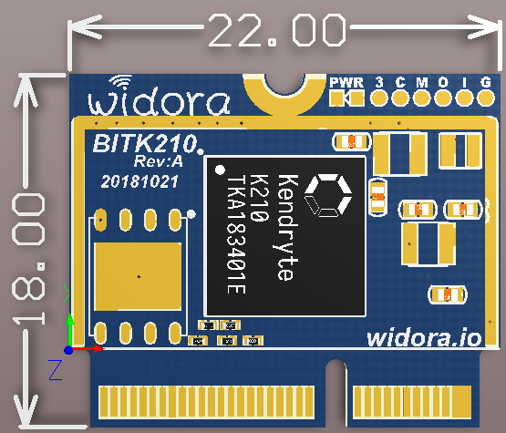

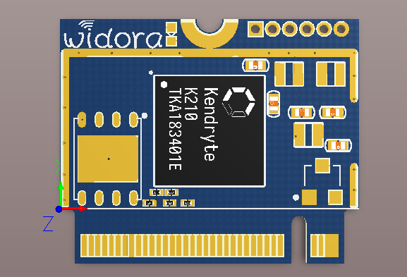

随手画了个K210模组,要打样测试了
设计理念:
1、使用NGFF金手指,避免邮票孔模组的二次回流焊导致量产良率下降。NGFF座子零售也就1.3元,算上焊接螺母柱+螺丝不超过1.5元。
2、压缩到最小,仅22MM*18MM。
3、全PIN引出。
4、目前不太喜欢官方及DAN的用串口来扩展WIFI的方式(协议栈跑在外面感觉怪怪的),故模组不包含WIFI部分。底板设计预留8266和ESP8089,希望能调试好8089-SPI的。
下周估计是最繁忙的一周,K210和S3的都有的忙了。

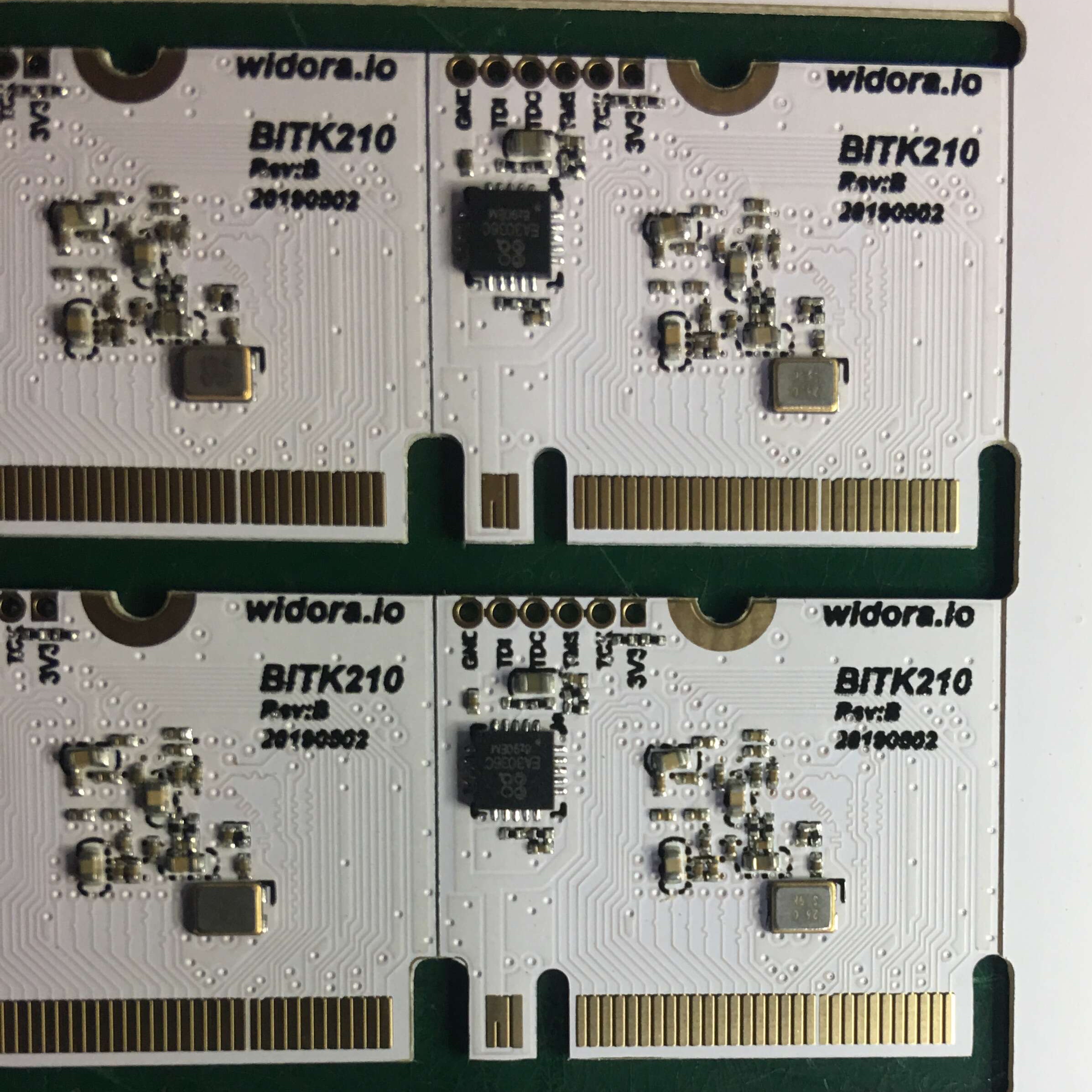

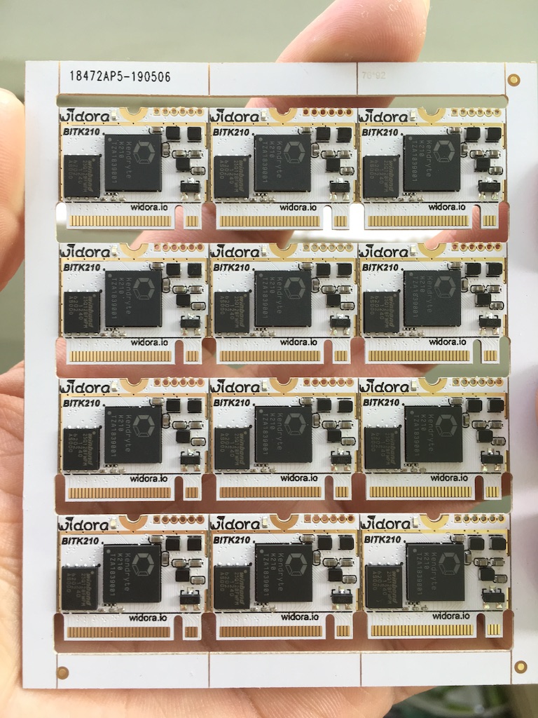

楼主 #16 2019-05-31 12:49:23
Re: 随手画了个K210模组,要打样测试了

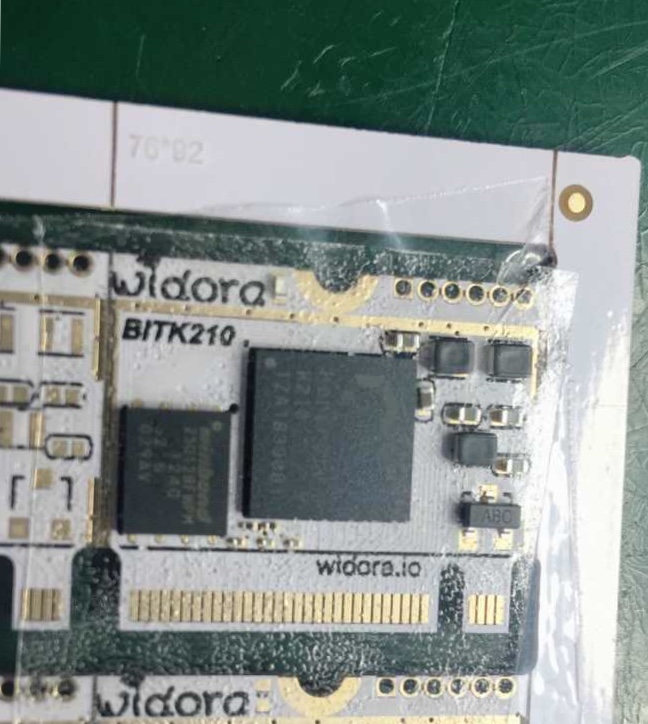

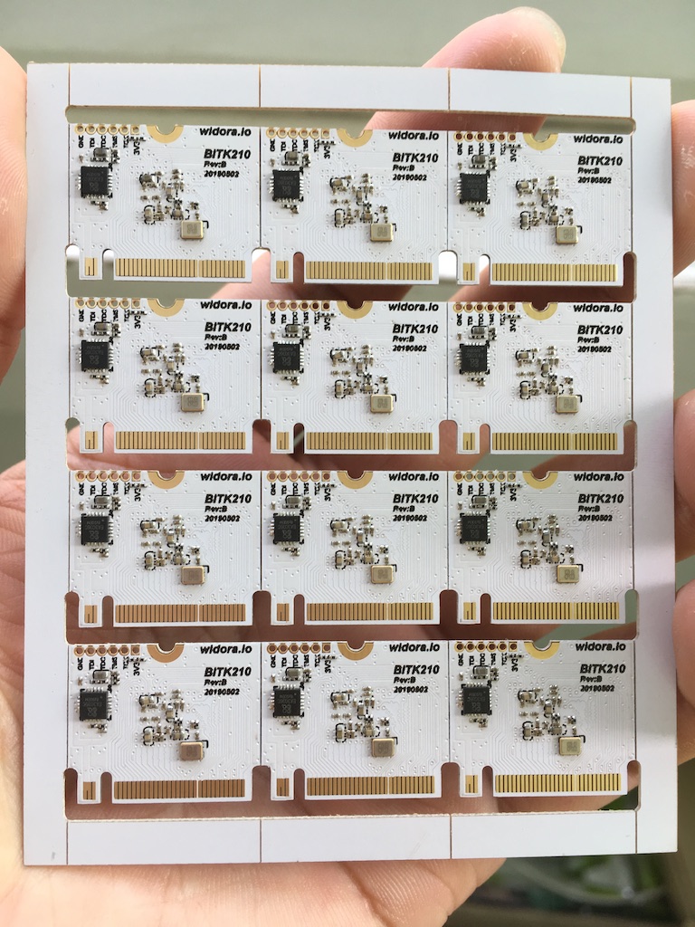

让焊接厂传回来几个照片
坐等回来,第一批40元,算上连接器一共41.4元。
第二批会恢复原价,但可以保证是市面上你见过的最具性价比的K210模组。

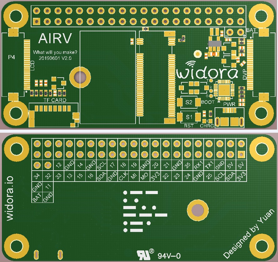

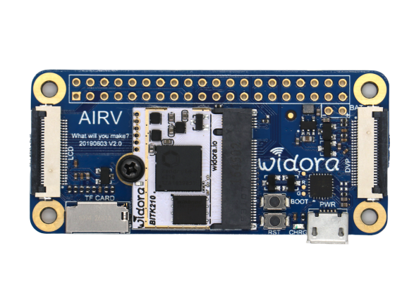

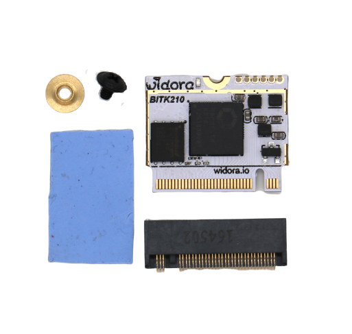

楼主 #18 2019-06-03 09:32:33
到手后的图片(iPhone SE拍摄)
底板设计如下,用的AIRV的外形框架。得益于BITK210足够小巧,直接放进AIRV中了。

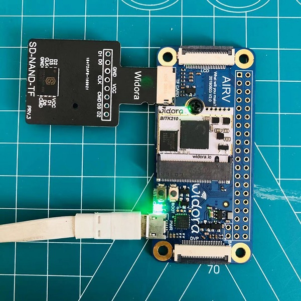

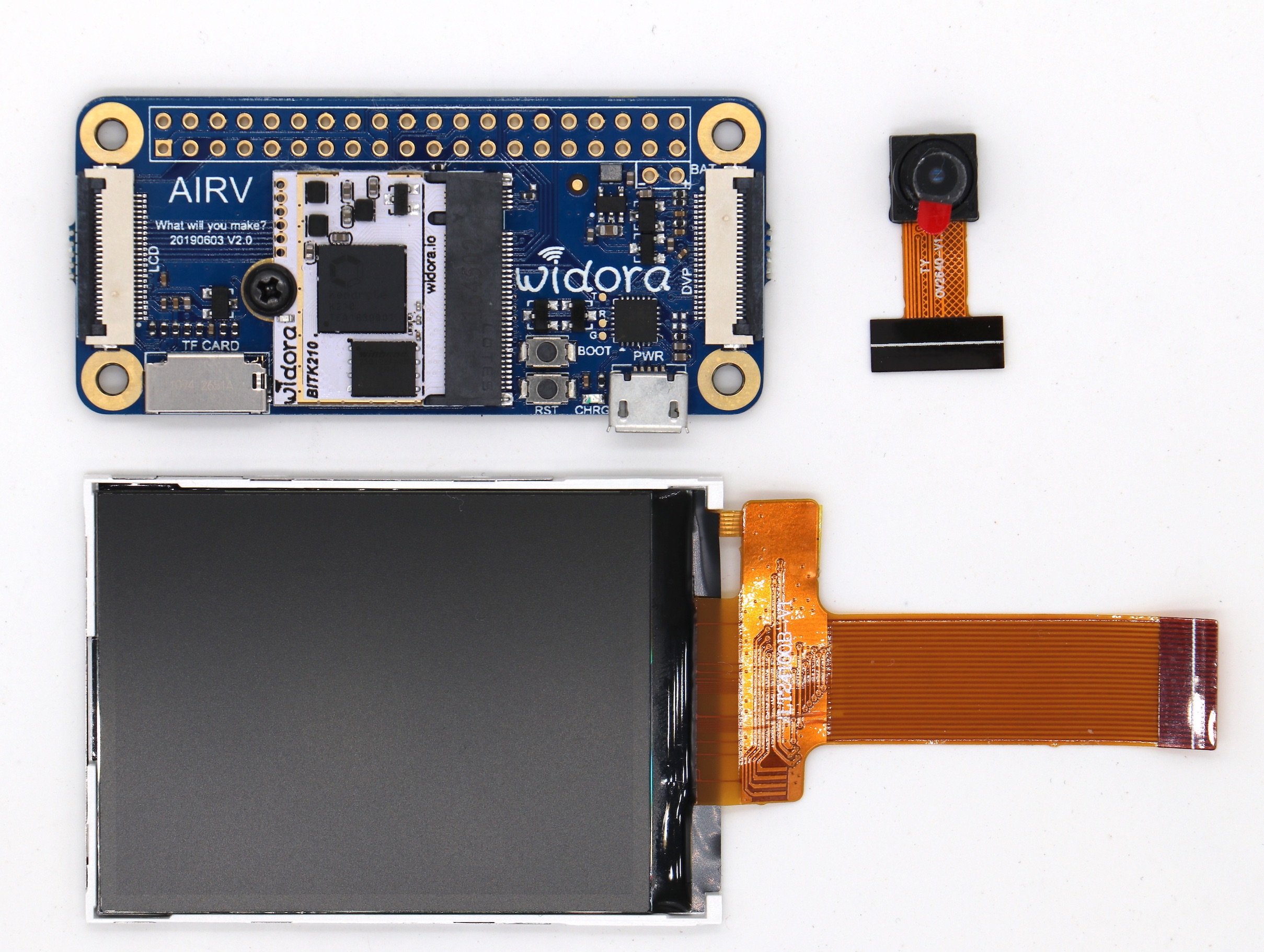

楼主 #20 2019-06-28 11:28:48
晒晒图,已经整装待发。模组已经陆续开始出货。
散热问题已经解决,详见这里: https://sns.widora.io/topic/595/bitk210-airv2-0-实测

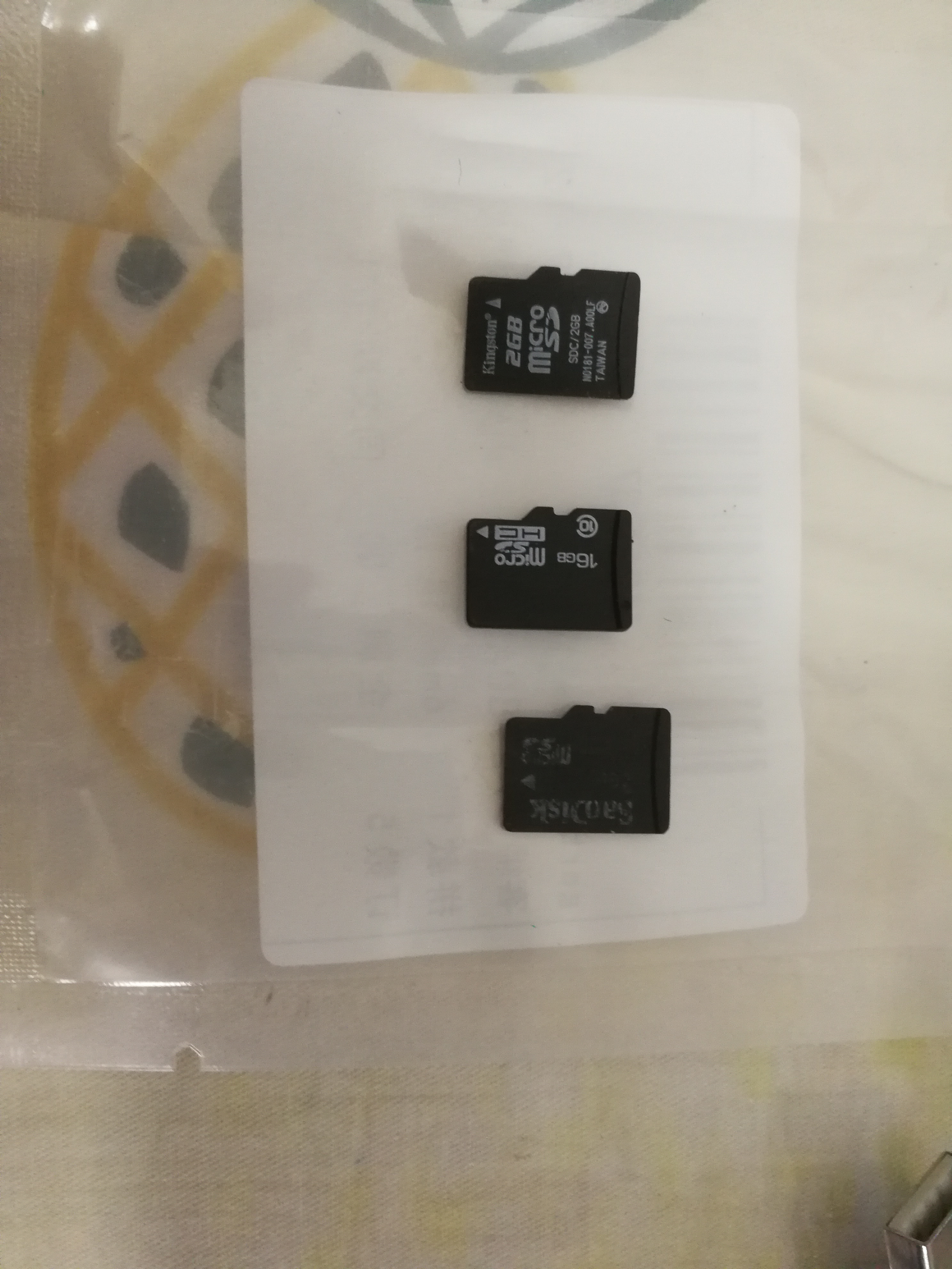

是这种卡
FluxBB bbcode SD卡
另外问一下那个SD-nand和转接板能接上电脑识别吗,我需要把电脑的图拷贝进去
楼主 #34 2019-11-27 21:39:54
wixoss2019 wrote:
是这种卡
/files/members/1925/IMG_20191127_210926.jpg
电脑上就相当于一个128M的SD卡
