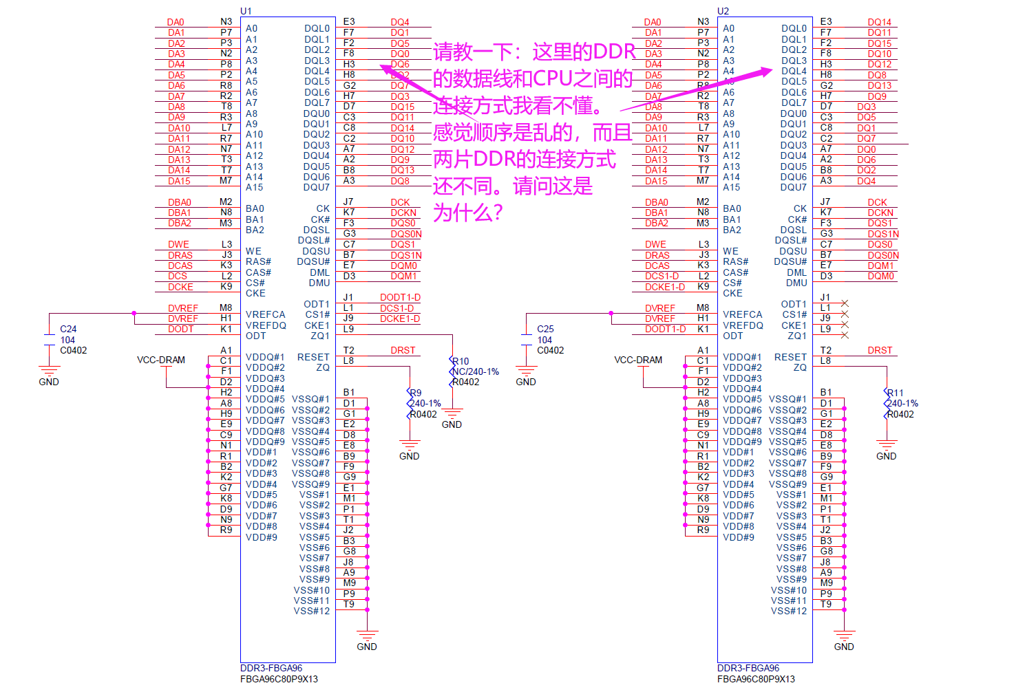

请教全志A33的DDR原理图的问题
我在看A33标案的原理图,其中DDR的数据线和CPU之间的连接方式我看不懂。
感觉顺序是乱的,而且两片DDR的连接方式还不同。请问这是为什么?

Re: 请教全志A33的DDR原理图的问题
为了走线顺不交叉吧,同组的DQ线是可以交换的
明白了,非常感谢!
