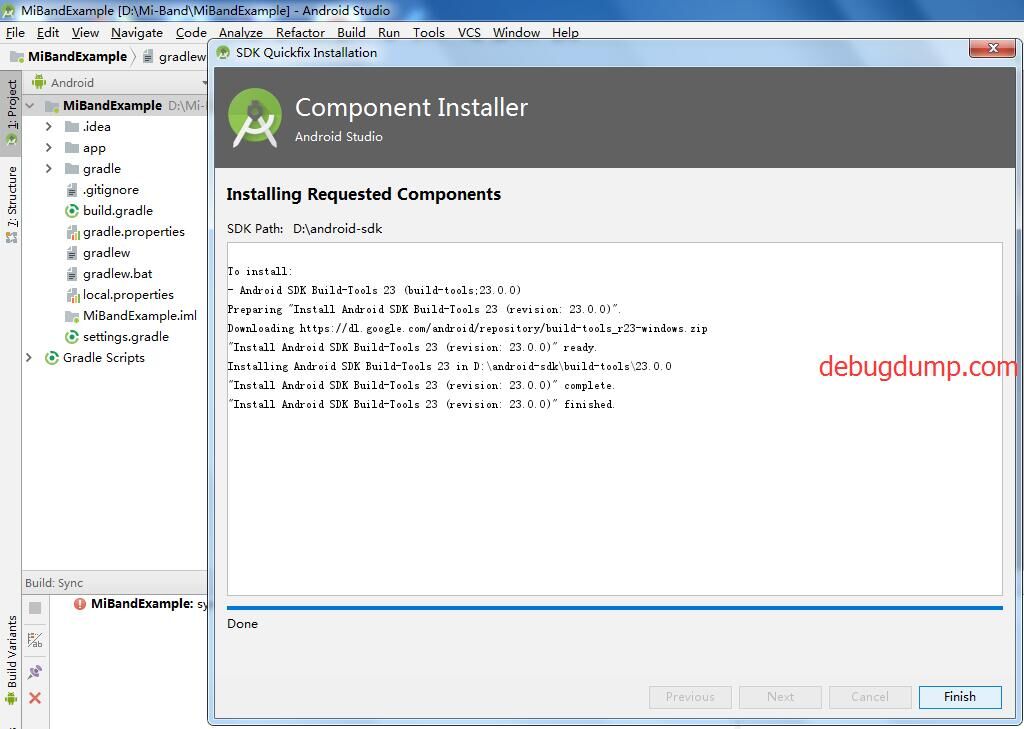

经过一番折腾,终于把环境搭起来了,试一试看能否编译。
楼主 #5 2018-05-15 15:11:13
Re: 发现一个不错的小米手环 Android项目
Unsupported method: BaseConfig.getApplicationIdSuffix().
The version of Gradle you connect to does not support that method.
To resolve the problem you can change/upgrade the target version of Gradle you connect to.
Alternatively, you can ignore this exception and read other information from the model.
还是出现了错误.

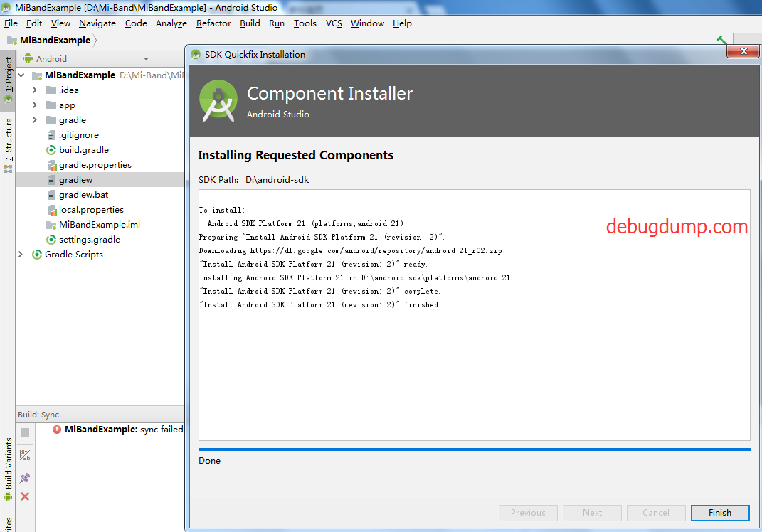

楼主 #7 2018-05-15 15:37:43
sync failed 14s 834ms
Minimum supported Gradle version is 2.14.1. Current version is 2.2.1.
Please fix the project's Gradle settings.
Fix Gradle wrapper and re-import project
Gradle settings
失败真是无处不在.

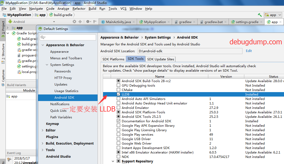

可以通过编译,生成了apk文件, 不知道为何,手机插上了,adb 设备也有了,但是 android studio 无法调试, adb shell命令也无法连接。

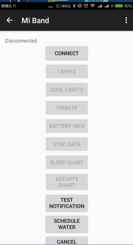

楼主 #10 2018-05-15 18:26:38
没有扫描的按钮, 点 connect 也死活无法反应.
难道要手动设置蓝牙地址?

入坑小白终于找到套路,
用Android Studio 新建一个项目,这个项目编译和生成apk 都是正常的,
你把这个项目的 两个 build.gradle, 一个 gradle-wrapper.properties 均复制到 MiBand项目下对应位置即可。
楼主 #14 2018-05-17 10:22:13
MiBand那个只是一个Service,所以桌面没有图标,我还以为能单独运行,害我浪费一个小时。
估计MiBand和MiBandExample是搭配用的, MiBandExample调用MiBand里面的Service.

楼主 #16 2018-05-17 20:28:48
也并不是一无所获,终于学会了在线调试Android程序,其实以前就会了,很久不用又忘记了, 捂脸.
