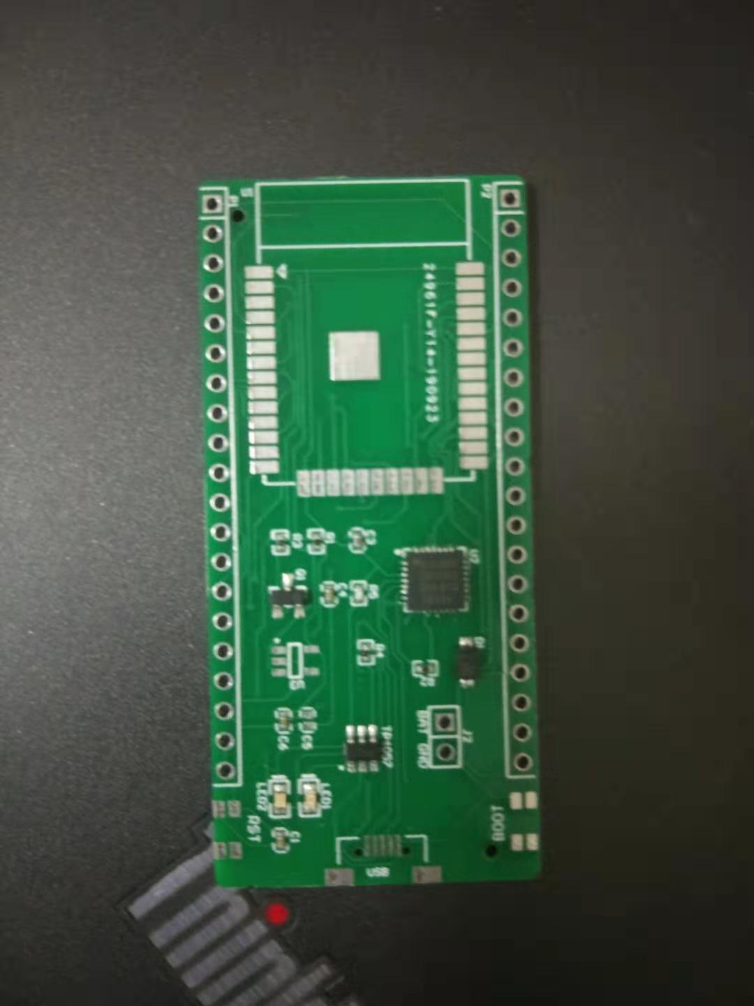

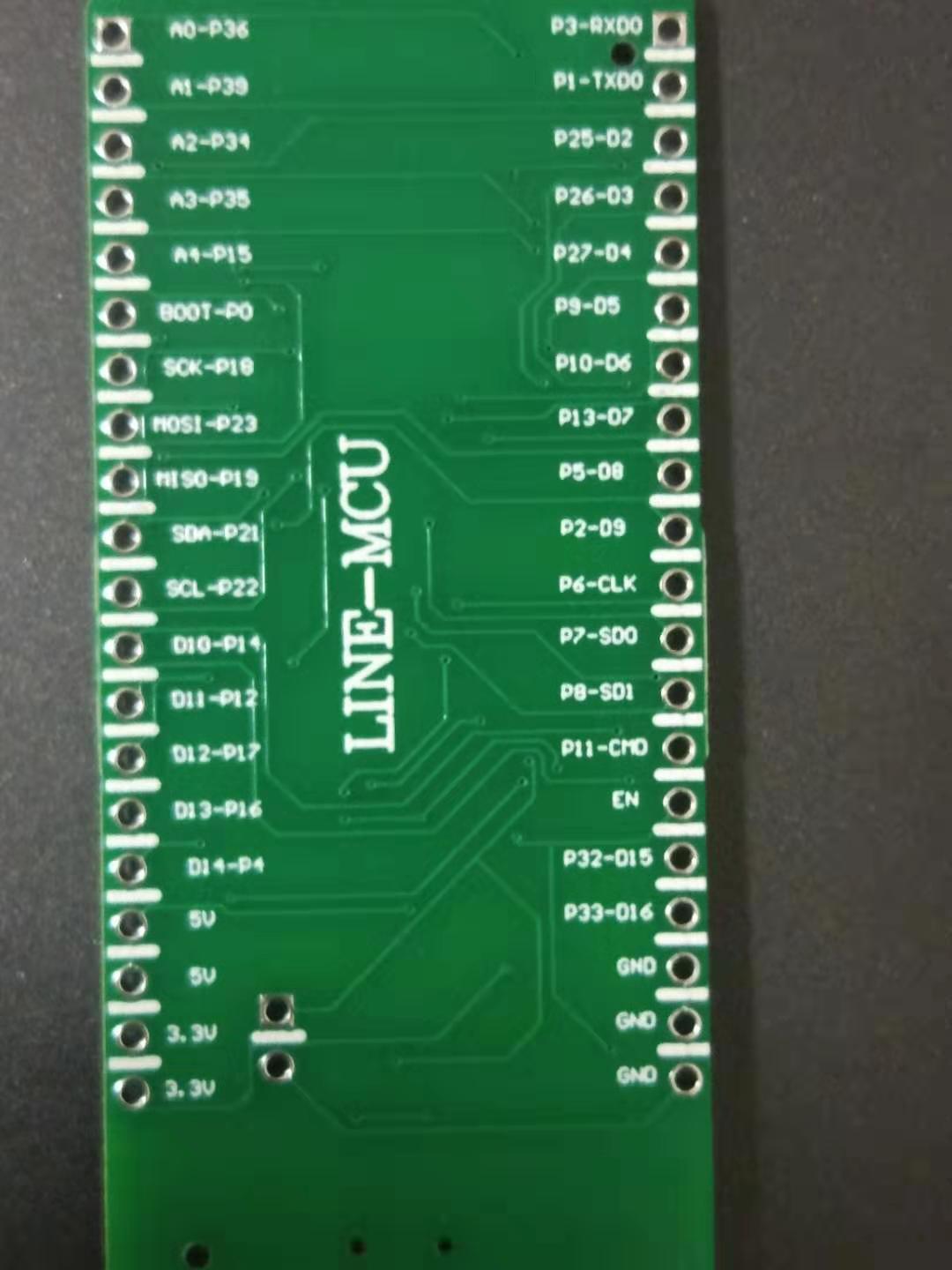

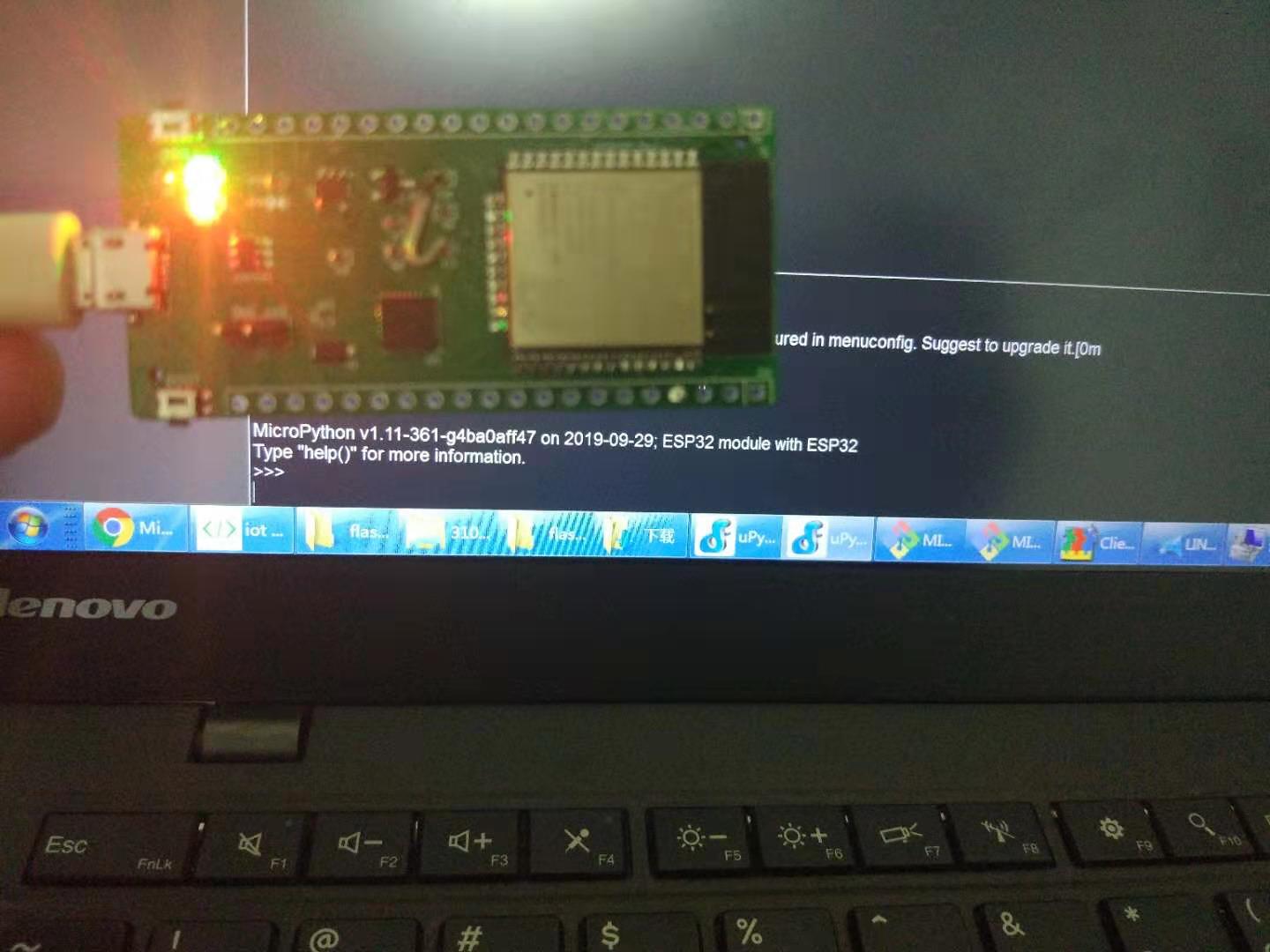

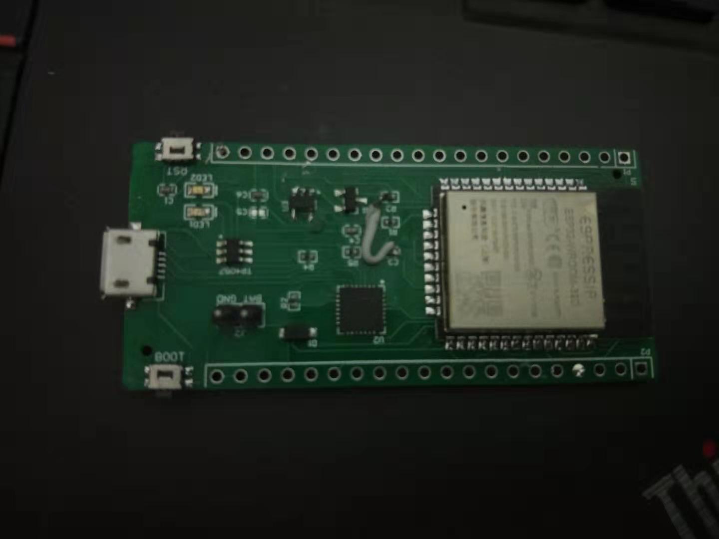

自己做的esp32开发板
仿照df社区的萤火虫开发板做的。特点是低功耗,可电池供电,睡眠功耗5ua。可锂电池充电。cp2102画错了 ,少了一根线,跳线解决。
上图:

看着不错,还有更小的吗?感觉esp32-wroom还是有些大
楼主 #6 2019-10-08 21:06:13
已发帖子: 857
积分: 698
Re: 自己做的esp32开发板
需要小型化,用esp32-pico,下一步我打算用它做手表。

天线底下还走线
楼主 #8 2019-10-09 15:04:35
已发帖子: 857
积分: 698
Re: 自己做的esp32开发板
wlianmin wrote:
天线底下还走线
这个还真没有注意,谢谢提醒,我硬件比较小白。

我觉得和乐鑫官方的开发板ESP32-DevKitC或者NODEMCU-32S差不多啊。
不过能用电池供电倒是不错。

5ua?怎么做到的,cp2102的功耗怎么处理?
