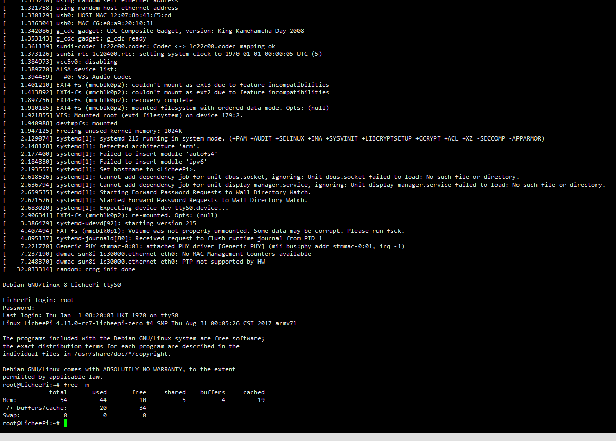

买了一块荔枝派,烧录好系统后反复重启,麻烦大神帮看看
串口log如下,uboot自己编译的,内核群文件下载的,文件系统是最小ubuntu,麻烦大家看看能不能看出来是什么问题
log_20200507-2242.txt
这是串口log
不想下载文件的大佬可以看看截图
下面是内核文件
image.rar
文件系统用的最小ubuntu,这里我怀疑是文件系统没搞好,想问我是解压后复制到SD卡的,是不是这里出了问题。。
应该如何操作

楼主 #3 2020-05-07 22:44:02
mysteryli
注册时间: 2020-03-05
已发帖子: 506
积分: 411
Re: 买了一块荔枝派,烧录好系统后反复重启,麻烦大神帮看看
根文件系统有问题, 系统发现了 init 文件, 但是没有执行属性, 建议重做根文件系统.
我改了一下,日志变了,你看还是和之前一样文件系统的问题么

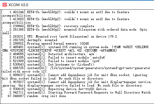

#5 2020-05-08 07:19:12
didi
注册时间: 2017-10-15
[    2.688725] systemd[61]: /lib/systemd/system-generators/systemd-gpt-auto-generator failed with error code 127.
[    2.889637] systemd[1]: Cannot add dependency job for unit dbus.socket, ignoring: Unit dbus.socket failed to load: No such file or directory.
[    2.907827] systemd[1]: Cannot add dependency job for unit display-manager.service, ignoring: Unit display-manager.service failed to load: No such file or directory.
文件系统有问题请,要先解决上面这几个错误吧
楼主 #6 2020-05-08 08:40:25
mysteryli
注册时间: 2020-03-05
已发帖子: 506
积分: 411
歌以咏志 说:
直接把日志贴出来吧, 用 code 标签
[    2.930618] systemd[1]: Expecting device dev-ttyS0.device...
[    2.942711] systemd[1]: Starting Forward Password Requests to Wall Directory Watch.
[   67.046687] random: crng init done
[   93.207838] systemd-journald[81]: Received request to flush runtime journal from PID 1

didi 说:
有关于荔枝派制作文件系统的标准操作么,我就是解压到主分区,可能是我操作有问题

楼主 #9 2020-05-08 22:55:56
mysteryli
注册时间: 2020-03-05
已发帖子: 506
积分: 411
U-Boot 2017.01-rc2-g32ab180 (Apr 29 2020 - 00:30:51 +0800) Allwinner Technology
Model: Lichee Pi Zero
DRAM:  64 MiB
MMC:   SUNXI SD/MMC: 0
dotclock: 10000kHz = 10000kHz: (1 * 3MHz * 20) / 6
In:    serial@01c28000
Out:   serial@01c28000
Err:   serial@01c28000
Net:   No ethernet found.
starting USB...
No controllers found
switch to partitions #0, OK
mmc0 is current device
Scanning mmc 0:1...
Found U-Boot script /boot.scr
reading /boot.scr
292 bytes read in 14 ms (19.5 KiB/s)
reading zImage
3971936 bytes read in 211 ms (18 MiB/s)
11533 bytes read in 25 ms (450.2 KiB/s)
   Loading Device Tree to 42dfa000, end 42dffd0c ... OK
[    0.000000] Linux version 4.13.0-rc7-licheepi-zero (xiaoxiongmao@xiaoxiongmao-vm) (gcc version 6.3.0 20170321 (Debian 6.3.0-10)) #4 SMP Thu Aug 31 00:05:26 CST 2017
[    0.000000] percpu: Embedded 16 pages/cpu @c3edf000 s33868 r8192 d23476 u65536
[    0.000000] Built 1 zonelists in Zone order, mobility grouping on.  Total pages: 16129
[    0.000000] Kernel command line: console=ttyS0,115200 panic=5 console=tty0 rootwait root=/dev/mmcblk0p2 earlyprintk rw
[    0.000000] Memory: 54564K/65024K available (6144K kernel code, 230K rwdata, 1452K rodata, 1024K init, 263K bss, 10460K reserved, 0K cma-reserved, 0K highmem)
[    0.000000]     lowmem  : 0xc0000000 - 0xc3f80000   (  63 MB)
[    0.000000]       .data : 0xc0a00000 - 0xc0a39b80   ( 231 kB)
[    0.000000]        .bss : 0xc0a40874 - 0xc0a825ec   ( 264 kB)
[    0.000000] 	RCU event tracing is enabled.
[    0.000000] 	RCU restricting CPUs from NR_CPUS=8 to nr_cpu_ids=1.
[    0.000189] clocksource: timer: mask: 0xffffffff max_cycles: 0xffffffff, max_idle_ns: 79635851949 ns
[    0.000414] Console: colour dummy device 80x30
[    0.000838] console [tty0] enabled
[    0.000879] Calibrating delay loop (skipped), value calculated using timer frequency.. 48.00 BogoMIPS (lpj=240000)
[    0.000916] pid_max: default: 32768 minimum: 301
[    0.001054] Mount-cache hash table entries: 1024 (order: 0, 4096 bytes)
[    0.001086] Mountpoint-cache hash table entries: 1024 (order: 0, 4096 bytes)
[    0.001697] CPU: Testing write buffer coherency: ok
[    0.002091] /cpus/cpu@0 missing clock-frequency property
[    0.002137] CPU0: thread -1, cpu 0, socket 0, mpidr 80000000
[    0.002585] Setting up static identity map for 0x40100000 - 0x40100060
[    0.002786] Hierarchical SRCU implementation.
[    0.003296] smp: Bringing up secondary CPUs ...
[    0.003328] smp: Brought up 1 node, 1 CPU
[    0.003347] SMP: Total of 1 processors activated (48.00 BogoMIPS).
[    0.003366] CPU: All CPU(s) started in SVC mode.
[    0.004135] devtmpfs: initialized
[    0.007167] VFP support v0.3: implementor 41 architecture 2 part 30 variant 7 rev 5
[    0.007461] clocksource: jiffies: mask: 0xffffffff max_cycles: 0xffffffff, max_idle_ns: 19112604462750000 ns
[    0.007520] futex hash table entries: 256 (order: 2, 16384 bytes)
[    0.007698] pinctrl core: initialized pinctrl subsystem
[    0.008576] random: get_random_u32 called from bucket_table_alloc+0xf4/0x244 with crng_init=0
[    0.008745] NET: Registered protocol family 16
[    0.009223] DMA: preallocated 256 KiB pool for atomic coherent allocations
[    0.010451] hw-breakpoint: found 5 (+1 reserved) breakpoint and 4 watchpoint registers.
[    0.010500] hw-breakpoint: maximum watchpoint size is 8 bytes.
[    0.023701] SCSI subsystem initialized
[    0.024031] usbcore: registered new interface driver usbfs
[    0.024122] usbcore: registered new interface driver hub
[    0.024229] usbcore: registered new device driver usb
[    0.024517] pps_core: LinuxPPS API ver. 1 registered
[    0.024544] pps_core: Software ver. 5.3.6 - Copyright 2005-2007 Rodolfo Giometti <giometti@linux.it>
[    0.024591] PTP clock support registered
[    0.024823] Advanced Linux Sound Architecture Driver Initialized.
[    0.026656] clocksource: Switched to clocksource arch_sys_counter
[    0.037244] NET: Registered protocol family 2
[    0.037860] TCP established hash table entries: 1024 (order: 0, 4096 bytes)
[    0.037920] TCP bind hash table entries: 1024 (order: 1, 8192 bytes)
[    0.037956] TCP: Hash tables configured (established 1024 bind 1024)
[    0.038092] UDP hash table entries: 256 (order: 1, 8192 bytes)
[    0.038155] UDP-Lite hash table entries: 256 (order: 1, 8192 bytes)
[    0.038384] NET: Registered protocol family 1
[    0.039002] RPC: Registered named UNIX socket transport module.
[    0.039044] RPC: Registered udp transport module.
[    0.039062] RPC: Registered tcp transport module.
[    0.039079] RPC: Registered tcp NFSv4.1 backchannel transport module.
[    0.041148] workingset: timestamp_bits=30 max_order=14 bucket_order=0
[    0.050073] NFS: Registering the id_resolver key type
[    0.050147] Key type id_resolver registered
[    0.050167] Key type id_legacy registered
[    0.051181] random: fast init done
[    0.053956] Block layer SCSI generic (bsg) driver version 0.4 loaded (major 249)
[    0.054012] io scheduler noop registered
[    0.054030] io scheduler deadline registered
[    0.054278] io scheduler cfq registered (default)
[    0.054304] io scheduler mq-deadline registered
[    0.054322] io scheduler kyber registered
[    0.058760] sun8i-v3s-pinctrl 1c20800.pinctrl: initialized sunXi PIO driver
[    0.125276] Serial: 8250/16550 driver, 8 ports, IRQ sharing disabled
[    0.128699] console [ttyS0] disabled
[    0.148994] 1c28000.serial: ttyS0 at MMIO 0x1c28000 (irq = 36, base_baud = 1500000) is a U6_16550A
[    0.731000] console [ttyS0] enabled
[    0.738087] libphy: Fixed MDIO Bus: probed
[    0.742585] dwmac-sun8i 1c30000.ethernet: PTP uses main clock
[    0.748497] dwmac-sun8i 1c30000.ethernet: No regulator found
[    0.754255] dwmac-sun8i 1c30000.ethernet: Will use internal PHY
[    0.760459] dwmac-sun8i 1c30000.ethernet: Chain mode enabled
[    0.766144] dwmac-sun8i 1c30000.ethernet: No HW DMA feature register supported
[    0.773420] dwmac-sun8i 1c30000.ethernet: Normal descriptors
[    0.779107] dwmac-sun8i 1c30000.ethernet: RX Checksum Offload Engine supported
[    0.786341] dwmac-sun8i 1c30000.ethernet: COE Type 2
[    0.791325] dwmac-sun8i 1c30000.ethernet: TX Checksum insertion supported
[    0.798306] libphy: stmmac: probed
[    0.803548] ehci_hcd: USB 2.0 'Enhanced' Host Controller (EHCI) Driver
[    0.810234] ehci-platform: EHCI generic platform driver
[    0.815791] ehci-platform 1c1a000.usb: EHCI Host Controller
[    0.821503] ehci-platform 1c1a000.usb: new USB bus registered, assigned bus number 1
[    0.829466] ehci-platform 1c1a000.usb: irq 26, io mem 0x01c1a000
[    0.856682] ehci-platform 1c1a000.usb: USB 2.0 started, EHCI 1.00
[    0.863897] hub 1-0:1.0: USB hub found
[    0.867887] hub 1-0:1.0: 1 port detected
[    0.872388] ohci_hcd: USB 1.1 'Open' Host Controller (OHCI) Driver
[    0.878705] ohci-platform: OHCI generic platform driver
[    0.884263] ohci-platform 1c1a400.usb: Generic Platform OHCI controller
[    0.891010] ohci-platform 1c1a400.usb: new USB bus registered, assigned bus number 2
[    0.899010] ohci-platform 1c1a400.usb: irq 27, io mem 0x01c1a400
[    0.971722] hub 2-0:1.0: USB hub found
[    0.975566] hub 2-0:1.0: 1 port detected
[    0.982703] usbcore: registered new interface driver usb-storage
[    0.989432] udc-core: couldn't find an available UDC - added [g_cdc] to list of pending drivers
[    0.998978] input: 1c22800.lradc as /devices/platform/soc/1c22800.lradc/input/input0
[    1.007957] sun6i-rtc 1c20400.rtc: rtc core: registered rtc-sun6i as rtc0
[    1.014776] sun6i-rtc 1c20400.rtc: RTC enabled
[    1.019441] i2c /dev entries driver
[    1.024774] sunxi-wdt 1c20ca0.watchdog: Watchdog enabled (timeout=16 sec, nowayout=0)
[    1.086891] sunxi-mmc 1c0f000.mmc: base:0xc4101000 irq:23
[    1.143693] mmc0: host does not support reading read-only switch, assuming write-enable
[    1.151841] sunxi-mmc 1c10000.mmc: base:0xc4105000 irq:24
[    1.158393] usbcore: registered new interface driver usbhid
[    1.163992] usbhid: USB HID core driver
[    1.168673] mmc0: new high speed SDHC card at address b368
[    1.174837] mmcblk0: mmc0:b368 USD00 7.48 GiB
[    1.181510] sun4i-codec 1c22c00.codec: ASoC: /soc/codec-analog@01c23000 not registered
[    1.189604] sun4i-codec 1c22c00.codec: Failed to register our card
[    1.197145]  mmcblk0: p1 p2
[    1.204051] NET: Registered protocol family 17
[    1.208776] Key type dns_resolver registered
[    1.213203] Registering SWP/SWPB emulation handler
[    1.222424] simple-framebuffer 43f80000.framebuffer: framebuffer at 0x43f80000, 0x7f800 bytes, mapped to 0xc4300000
[    1.233090] simple-framebuffer 43f80000.framebuffer: format=x8r8g8b8, mode=480x272x32, linelength=1920
[    1.245363] Console: switching to colour frame buffer device 60x34
[    1.253936] simple-framebuffer 43f80000.framebuffer: fb0: simplefb registered!
[    1.262599] usb_phy_generic usb_phy_generic.0.auto: usb_phy_generic.0.auto supply vcc not found, using dummy regulator
[    1.279660] musb-hdrc musb-hdrc.1.auto: MUSB HDRC host driver
[    1.289284] musb-hdrc musb-hdrc.1.auto: new USB bus registered, assigned bus number 3
[    1.302174] hub 3-0:1.0: USB hub found
[    1.308137] hub 3-0:1.0: 1 port detected
[    1.315250] using random self ethernet address
[    1.321758] using random host ethernet address
[    1.330129] usb0: HOST MAC 12:07:8b:43:f5:cd
[    1.336304] usb0: MAC f6:e0:a9:20:10:31
[    1.342086] g_cdc gadget: CDC Composite Gadget, version: King Kamehameha Day 2008
[    1.353143] g_cdc gadget: g_cdc ready
[    1.361139] sun4i-codec 1c22c00.codec: Codec <-> 1c22c00.codec mapping ok
[    1.373126] sun6i-rtc 1c20400.rtc: setting system clock to 1970-01-01 00:00:05 UTC (5)
[    1.384973] vcc5v0: disabling
[    1.389770] ALSA device list:
[    1.394459]   #0: V3s Audio Codec
[    1.401210] EXT4-fs (mmcblk0p2): couldn't mount as ext3 due to feature incompatibilities
[    1.413892] EXT4-fs (mmcblk0p2): couldn't mount as ext2 due to feature incompatibilities
[    1.897756] EXT4-fs (mmcblk0p2): recovery complete
[    1.910185] EXT4-fs (mmcblk0p2): mounted filesystem with ordered data mode. Opts: (null)
[    1.921855] VFS: Mounted root (ext4 filesystem) on device 179:2.
[    1.940988] devtmpfs: mounted
[    1.947125] Freeing unused kernel memory: 1024K
[    2.129074] systemd[1]: systemd 215 running in system mode. (+PAM +AUDIT +SELINUX +IMA +SYSVINIT +LIBCRYPTSETUP +GCRYPT +ACL +XZ -SECCOMP -APPARMOR)
[    2.148128] systemd[1]: Detected architecture 'arm'.
[    2.177400] systemd[1]: Failed to insert module 'autofs4'
[    2.184830] systemd[1]: Failed to insert module 'ipv6'
[    2.193557] systemd[1]: Set hostname to <LicheePi>.
[    2.618526] systemd[1]: Cannot add dependency job for unit dbus.socket, ignoring: Unit dbus.socket failed to load: No such file or directory.
[    2.636794] systemd[1]: Cannot add dependency job for unit display-manager.service, ignoring: Unit display-manager.service failed to load: No such file or directory.
[    2.659535] systemd[1]: Starting Forward Password Requests to Wall Directory Watch.
[    2.671576] systemd[1]: Started Forward Password Requests to Wall Directory Watch.
[    2.683020] systemd[1]: Expecting device dev-ttyS0.device...
[    2.906341] EXT4-fs (mmcblk0p2): re-mounted. Opts: (null)
[    3.386479] systemd-udevd[92]: starting version 215
[    4.407494] FAT-fs (mmcblk0p1): Volume was not properly unmounted. Some data may be corrupt. Please run fsck.
[    4.895137] systemd-journald[80]: Received request to flush runtime journal from PID 1
[    7.221770] Generic PHY stmmac-0:01: attached PHY driver [Generic PHY] (mii_bus:phy_addr=stmmac-0:01, irq=-1)
[    7.237190] dwmac-sun8i 1c30000.ethernet eth0: No MAC Management Counters available
[    7.248370] dwmac-sun8i 1c30000.ethernet eth0: PTP not supported by HW
[   32.033314] random: crng init done
Debian GNU/Linux 8 LicheePi ttyS0
LicheePi login: root
Password:
Last login: Thu Jan  1 08:20:03 HKT 1970 on ttyS0
Linux LicheePi 4.13.0-rc7-licheepi-zero #4 SMP Thu Aug 31 00:05:26 CST 2017 armv7l
The programs included with the Debian GNU/Linux system are free software;
the exact distribution terms for each program are described in the
individual files in /usr/share/doc/*/copyright.
Debian GNU/Linux comes with ABSOLUTELY NO WARRANTY, to the extent
permitted by applicable law.
root@LicheePi:~# free -m
             total       used       free     shared    buffers     cached
Mem:            54         44         10          5          4         19
-/+ buffers/cache:         20         34
Swap:            0          0          0
root@LicheePi:~#
现在可以登陆了,之前应该是SD卡擦除不干净,但是现在好久才出登陆,所以想问下大家,这是啥情况,另外内存占用好像比较高,这个是大家都这样嘛。。

cache是文件系统占用吧, 如果你申请内存, 这部分会自动释放,
free    +   cached = 10 + 19 = 29M
你应该还有 29M 可以用.
Password:
Swap:            0          0          0
root@LicheePi:~#
我看网上说和分区有关系,我的SD卡是偏移2M,开了一个20M分区,一个8G分区,20M分区放的内核

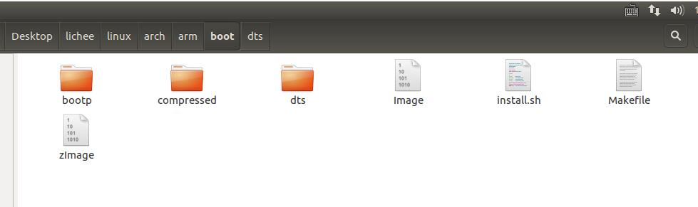

楼主 #16 2020-05-09 15:59:35
mysteryli
注册时间: 2020-03-05
已发帖子: 506
积分: 411
内核我编译好了,但是这些东西要怎么用呢,另外我想改下设备树,怎么改呢,改完怎么编译,编译完怎么下载呀,这些官方文档上没有看到呀,有说明之类的嘛,求好心大佬指点一二

#18 2020-05-12 10:51:29
已发帖子: 3,394
spi flash烧录zImage和设备树,tf卡拷贝这俩文件到第一个分区。
关注帖子可以点击下方的  【订阅该主题】
