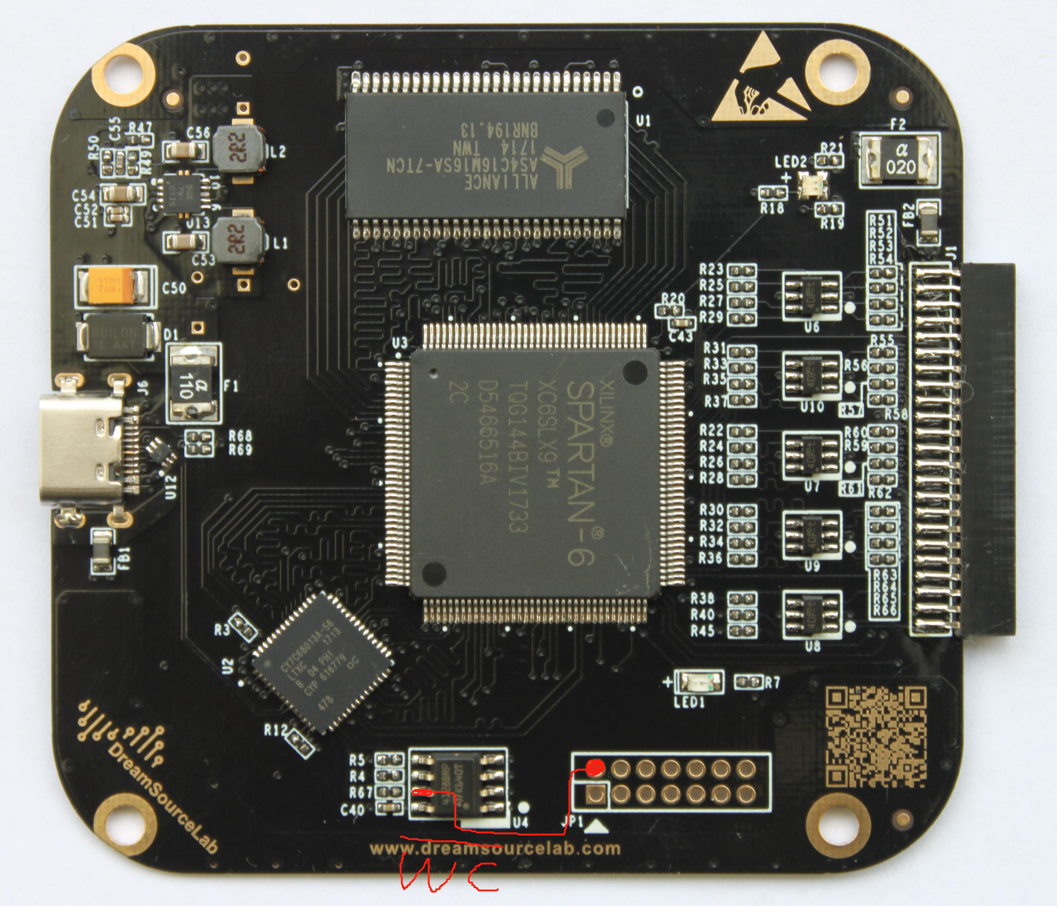

首先,还是要将SDRAM焊到板子上。官方用的SDRAM似乎有多个版本(例如Alliance AS4C16M16SA-7TCN,见DreamSourceLab DSLogic Plus),我自己用的是H57V2562GTR-75C,已经正常使用一年半了,应该133 MHz及以上频率、16-bit的SDRAM都可以用。

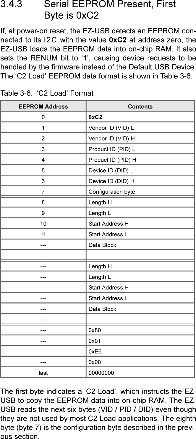

这一操作需要将固件烧录到EEPROM上。首先,由于EEPROM的固件存储格式是封装过的(FX2的特性),因此需要将DSLogicPlus.fw文件封装为iic格式(C2 format),firmware_mkimage.py可以用来做这个事情。命令如下:python firmware_mkimage.py DSLogicPlus.fw DSLogicPlus.iic
由于EEPROM的WC引脚默认接高电平,此时忽略写入,因此需要临时将WC引脚接地,如下图所示。
(小提示:可以直接用信号线中的黑色线(地线),接到引脚后另一头通过测试夹短接采样端口。)
DSLogic EERPOM
之后,运行命令python firmware_download.py DSLogicPlus.iic。由于EEPROM的写入较慢,需要多等待一段时间,直到执行完成,之后根据提示重新插拔即可。

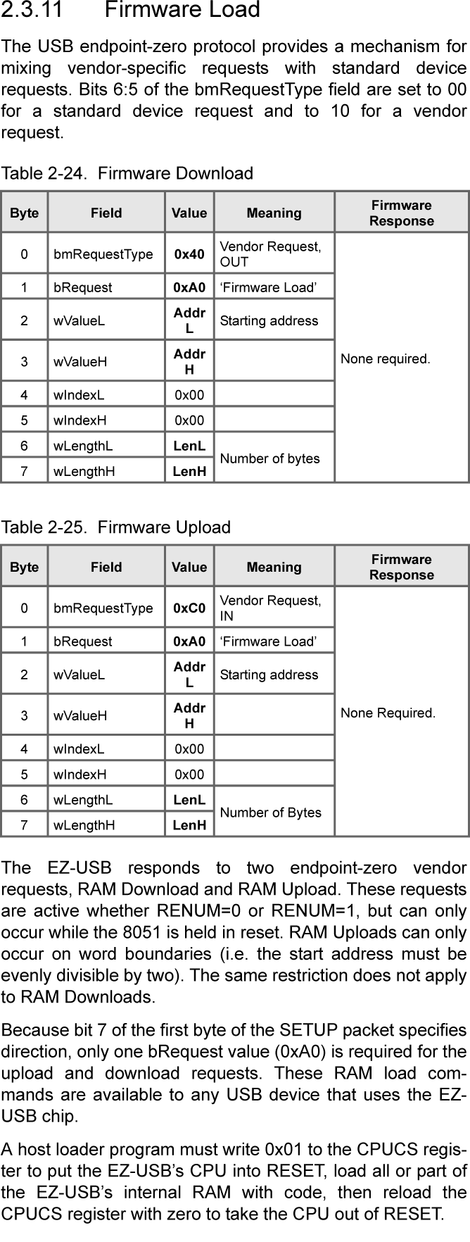

下面解释一下为什么上述操作可以修改固件。其实这是因为Cypress FX2系列USB单片机内置了Firmware Load请求。该命令属于Vendor Request,并且是在硬件层面就实现的功能,因此就算固件没有进行相关编码也可以用。(所以某种程度上来说FX2没办法加密固件,毕竟可以绕过固件直接读写RAM的内容。)
可以看到,FX2支持Firmware Download(从PC到FX2)和Firmware Upload(从FX2到PC)。特别地,Firmware Download的过程需要在Reset状态下完成(毕竟固件都要被覆盖了)。所以下载固件时的正确操作如下:
  1. 使用Firmware Download往CPUCS中的8051RES位写1,以复位FX2的CPU(USB部分不受影响)。这等价于往0xE600寄存器里写1。
  2. 使用Firmware Download往RAM区域(0x0-0x4000)写代码。由于FX2的代码和数据共用一条总线,因此向RAM写入的数据可被执行。另外,写入的时候似乎有大小限制,每次最多可以写0x1000字节。
  3. 使用Firmware Download往CPUCS中的8051RES位写0,以取消对FX2 CPU的复位。这等价于往0xE600寄存器里写0。
当然,上面说的是下载固件到RAM,要下载到EEPROM就会麻烦些。由于Firmware Load不能直接操作EEPROM,因此需要借助下载的固件来实现这个功能(类似于bootloader)。另外,EEPROM的固件并不是源程序,而是经过了打包,这在参考手册中被称作是C2 Format,打包后的文件后缀是.iic格式。C2 Format的结构如下图所示。

已发帖子: 189
积分: 112.5
Re: 逻辑分析仪DSLogic Basic到Plus的升级教程(无需编程器)
用最后一个烧录进去还是没用还是Basic.这下懵逼了
楼主那个跳线不对,应该要接1 脚,接地了才能刷进去.
