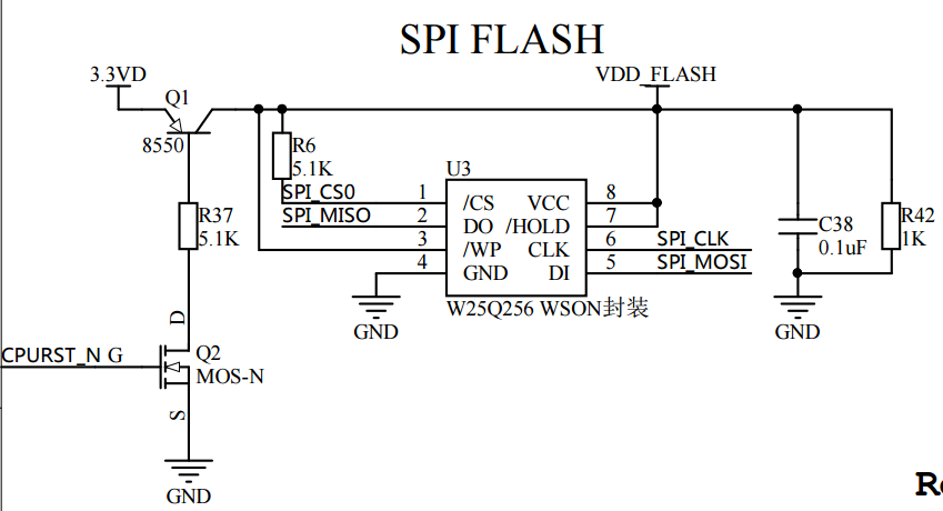

为什么我的V3s 换 32M flash之后 shell执行 reboot 不重启呢?

荔枝派Q群群主说16M 的spi flash reboot正常,32M reboot不起来,
我验证过了,确实如此,

修改: drivers/mtd/devices/m25p80.c
粗体部分是添加的内容:
static int m25p_remove(struct spi_device *spi)
struct m25p *flash = spi_get_drvdata(spi);
// manfeel note: add spi flash reset code
**flash->command[0] = 0x66;
spi_write(flash->spi, flash->command, 1);
flash->command[0] = 0x99;
spi_write(flash->spi, flash->command, 1);**
/ Clean up MTD stuff. /
return mtd_device_unregister(&flash->mtd);
static struct spi_driver m25p80_driver = {
.driver = {
.name = "m25p80",
.owner = THIS_MODULE,
.id_table = m25p_ids,
.probe = m25p_probe,
.remove = m25p_remove,
// manfeel, add shutdown method to reset spi flash .shutdown = m25p_remove,
/* REVISIT: many of these chips have deep power-down modes, which
  • should clearly be entered on suspend() to minimize power use.
  • And also when they're otherwise idle...
修改原因:
kernel已经能够支持32M SPI Flash的读写以及擦除操作.然而,可能是系统考虑不周,亦或是Linux系统的BUG,在配置了W25Q256的V3s开发板系统上,无法soft reset!经过查阅相关资料,发现,V3s默认支持24bit(3byte)的spi地址模式,而要支持32M以上的spi flash,则必须切换到32bit(4byte)地址模式.在soft reset的时候,spi停留在了32bit模式,没有切换回默认的24bit模式,导致reset后,V3s在默认的24bit模式,无法和32bit模式的spi通讯,系统死机.

发现32M spi flash 只能解决软件重启(busybox reboot)的问题,
解决不了硬件 RESET 的问题,
按下复位按键之后, W25Q256/MX25L256 芯片内部的寄存器可能没有切换回第0个bank,
导致V3s的BROM找不到启动头(估计是V3s BROM没有考虑用32M的spi flash),
而且8Pin的 spi flash没有引出RESET#引脚,
但是16pin的 spi flash引出了RESET#引脚,或许用16pin的spi flash能完美解决硬件复位的问题。
#16 2018-01-04 16:52:33
已发帖子: 9,524
Re: 为什么我的V3s 换 32M flash之后 shell执行 reboot 不重启呢?
widora neo用硬件解决了这个复位问题. 参考原理图: widora-neo-32-128-sch.pdf

我换16pin的spi flash,flash复位脚和A33复位脚短路,上电一起复位,彻底解决了这个问题,全志brom的bug.
