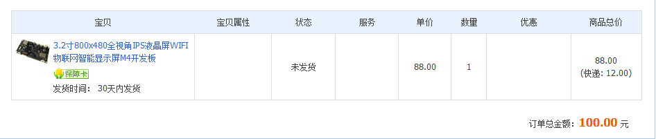

入坑TKM32F499
30天之内发货,好狠。 tongue  tongue

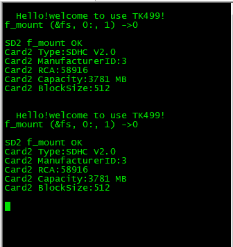

不会吧,我用得很好啊,我的分别用一个来做外部TF卡,一个用来做SD NAND,方便升级板上SD NAND的内容
#12 2020-05-16 17:17:49
642242855
注册时间: 2019-10-31
已发帖子: 213
积分: 105
Re: 入坑TKM32F499
发现个问题,1G的可以正常使用,我换个4G的也出问题,不知道你的卡是多大

642242855 说:
我有2个卡,一个 256M的可以使用, 4G的没法识别

Re: 入坑TKM32F499
这个要改下integer.h的文件,
/* These types MUST be 32-bit */
typedef long             LONG;
typedef unsigned long long    DWORD;
/* This type MUST be 64-bit (Remove this for ANSI C (C89) compatibility) */
typedef unsigned long long QWORD;
这样,我试了,4G可以最常用了

感觉是有点问题,不知道是芯片还是驱动,有时上电挂载会不成功,按复位键又可以了,
    res =1;k=0;
    while(res)
    SDIO_Init();
    for(i=0;i<10000;i++);
    res =f_mount(&fs[0],"0:",1);
    if(res==FR_OK)SD1_UartShow_CardInfo(); //打印TF卡信息
        else printf("f_mount(&fs[0],0:,1) -> %d \r\n",res);
    k++;
    if(k>3)res =0;
所以,我连续挂载三次,不成功就再次初始化SDIO,这样就没问题了,,但是小容量的内存卡就不会出现这种情况,上电之间ok,

试了一下,
卡的问题,估计不怎么兼容, 我用STM32F103的 SDIO就可以识别手上的256M、4GB两张卡, 但是TKM32F499只能识别256M的卡,换了一张16GB的卡也能识别,就是这个4G的没法识别,估计是TKM32F499兼容性不怎么好,挑卡
