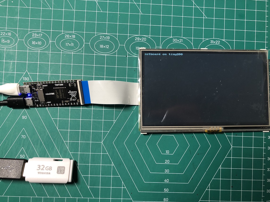

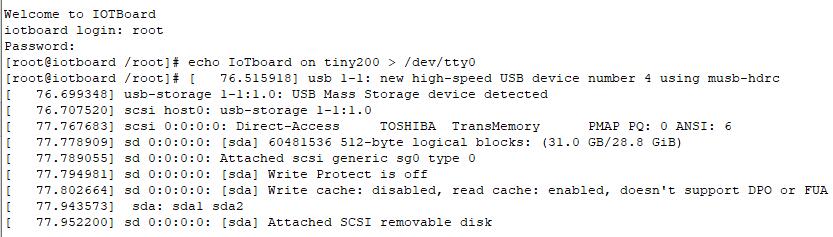

分享一个tiny200固件,支持usb serial, rndi, lrzsz, dropbear ssh服务器
采用linux 5.2版,buildroot 2019.11版本
用户名:root
密码:iotboard
登录后请用passwd修改密码
已安装usb gadget: serial 和 rndi
开机自动设置设备的ip为10.0.3.2
通过dnsmasq设置主机ip为10.0.3.1
设备IP更改请修改/etc/network/interfaces
主机IP更改请修改/etc/dnsmasq.conf
使用gadget configfs方式比g_multi模块好用
f1c200s_5_2_spiflash_16M_bin.zip
过些时候有空写个完整的编译文档。

#4 2020-01-06 23:06:28
Re: 分享一个tiny200固件,支持usb serial, rndi, lrzsz, dropbear ssh服务器
感谢楼主分享,测试可以识别U盘
