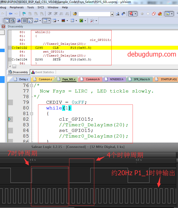

时钟源:
  • – 16 MHz高速内部振荡器,电源5.0V条件下±1%精度等级。全工作条件范围±2%精度等级.
  • – 10 kHz低速内部振荡器.
  • – 支持外部时钟输入.
  • – 支持系统时钟即时软件切换(On-the-fly)功能.
  • – 支持软件配置时钟除频最高至1/512.

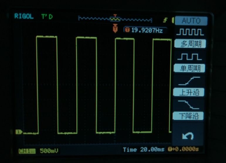

楼主 #3 2018-06-08 22:20:49
已发帖子: 9,473
Re: 新唐 N76E003 8051 1T 单片机入坑记录

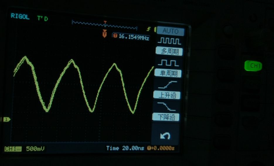

再次设置 CKDIV 分频器, 可以把10Khz 细分.

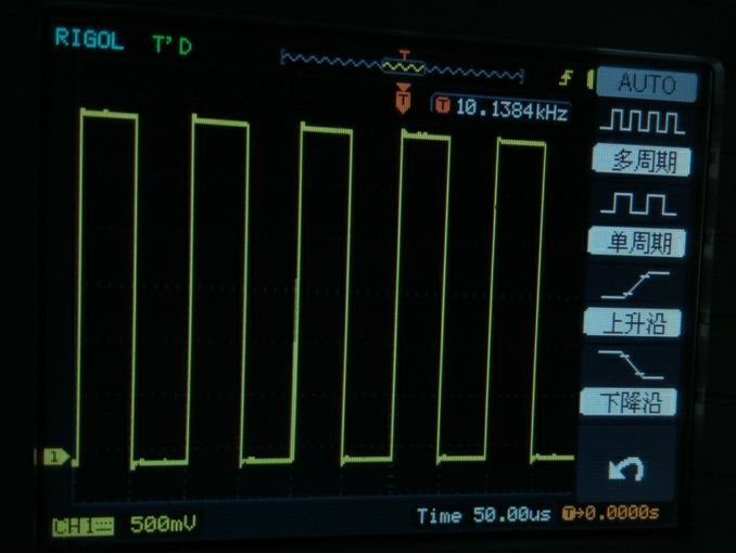

下面是系统频率FSYS计算公式:
当 CKDIV = 00H时,
Fsys =Fosc
当 CKDIV = 01H ~ FFH时,
Fsys = Fosc / (2 x CLKDIV)
上图是通过示波器测量 P1.1 (系统时钟输出脚) 引脚的波形和频率.
10000/(2*255) = 19.6 HZ

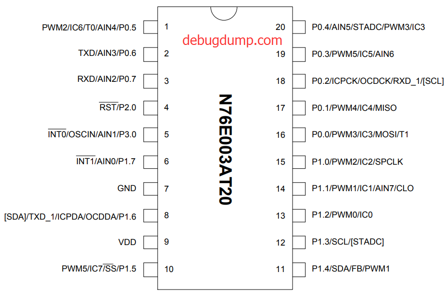

这里有一个坑, 芯片只有 OSCIN(P3.0) 引脚, 没有 OSCOUT, 所以只能接有源晶振,不能接无源晶振。

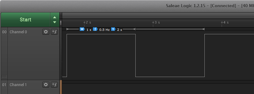

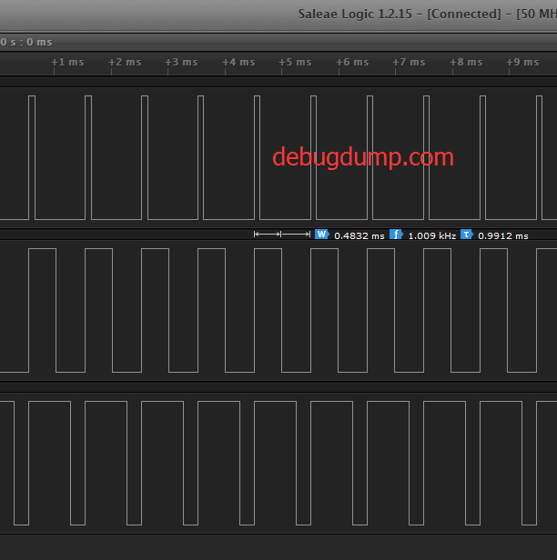

使用内部10K赫兹, 255(0xFF)分频之后, 通过P1^5 口不断切换高低电平, 逻辑分析仪截图。
从板子上看 P1^5 引脚所接的 LED 1秒约闪两下.
在线
楼主 #6 2018-06-09 09:05:46
已发帖子: 9,473

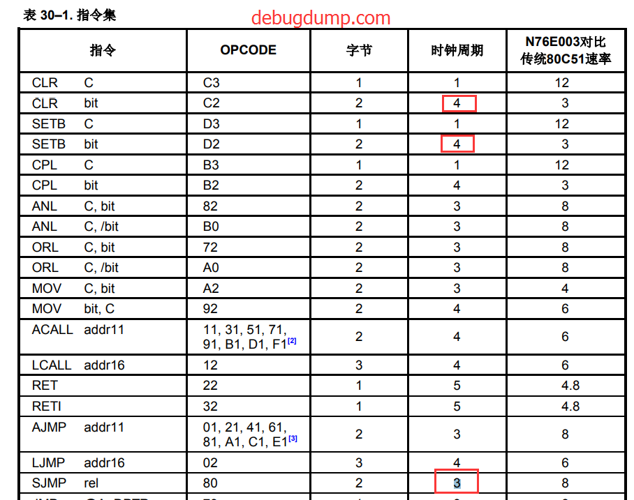

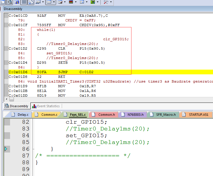

一直没有明白为什么上面的时钟周期是 7 : 4
后来经过Q群友提醒,while(1)跳转也需要指令周期, 查看 N76E003 手册指令周期表,
算出高电平的周期是 4 + 3(SJMP), 低电平周期 4
结果刚好是 7:4

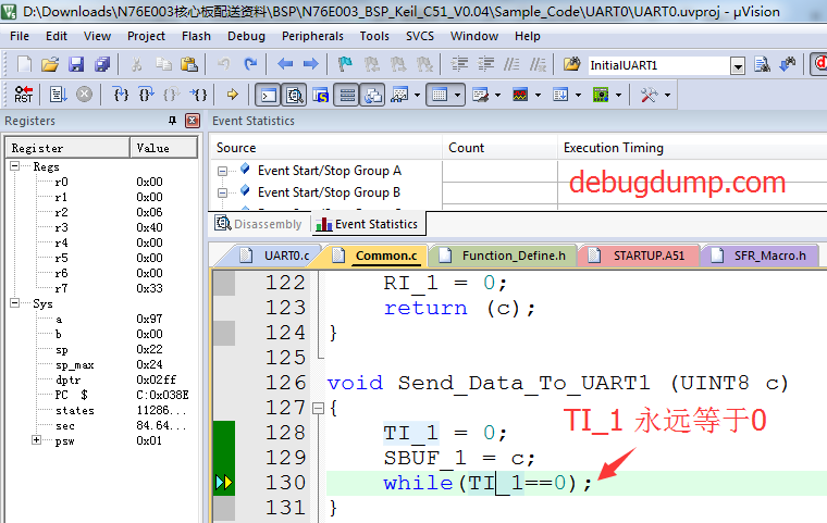

void main (void)
    InitialUART0_Timer3(9600);						//UART0 Baudrate from Timer3
    while(1)
        Send_Data_To_UART0(0x33);
上面的例程是 新唐提供 UART0 输出(P06, P07), 一切正常。
但是改成 UART1 之后就不行了。
void main (void)
    InitialUART1_Timer3(9600);						//UART0 Baudrate from Timer3
    while(1)
        Send_Data_To_UART1(0x33);
在线

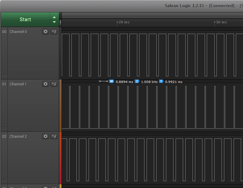

上图是 新唐官方例程 N76E003_BSP_Keil_C51_V0.04\Sample_Code\PWM_Simple\PWM.uvproj 逻辑分析仪抓图.
感觉 N76E003 的PWM只能设置为同一频率.

楼主 #10 2018-06-09 11:51:16
已发帖子: 9,473
  1. 轮询模式发不出去
  2. 中断模式无故进中断
N76E003 uart1(串口1) 真悲催.

楼主 #11 2018-06-09 11:54:14
已发帖子: 9,473
终于搞定了串口1问题,
原来是因为 UART1 与调试口复用,
拔了nu link就正常了。

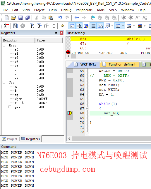

楼主 #13 2018-06-09 23:09:36
已发帖子: 9,473
/* Copyright(c) 2017 Nuvoton Technology Corp. All rights reserved.                                         */
//  Nuvoton Technoledge Corp.
//  Website: http://www.nuvoton.com
//  E-Mail : MicroC-8bit@nuvoton.com
//  Date   : Apr/21/2017
//  File Function: N76E003 wake up timer interrupt demo code
#include "N76E003.h"
#include "Common.h"
#include "Delay.h"
#include "SFR_Macro.h"
#include "Function_define.h"
void WakeUp_Timer_ISR (void)   interrupt 17     //ISR for self wake-up timer
		clr_GPIO1;
		Timer1_Delay10ms(5);
		set_GPIO1;
		clr_GPIO1;
		set_GPIO1;
	  clr_WKTF;                    		           //clear interrupt flag
*    Main function
void main (void)
    P15_PushPull_Mode;
		clr_GPIO1;
		Timer0_Delay1ms(400);
		set_GPIO1;
		clr_GPIO1;
		set_GPIO1;
		clr_GPIO1;
		set_GPIO1;
//	WKT initial
		WKCON = 0x07; 										//timer base 10k, Pre-scale = 1/16
//		RWK = 0XFF;											//	if prescale is 0x00, never set RWK = 0xff
		RWK = 0xF0;
	  set_EWKT;													// enable WKT interrupt
		set_WKTR; 												// Wake-up timer run
		EA = 1;
		while(1)
			set_PD; //进入掉电模式
从这个工程修改: N76E003_BSP_Keil_C51_V1.0.5\Sample_Code\WakeupTimer_INT\WKT_INT.uvproj
N76E003 掉电模式与唤醒.

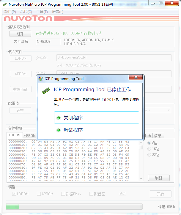

楼主 #15 2018-06-10 13:34:11
已发帖子: 9,473

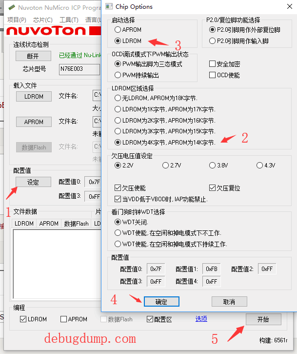

打开 C:\Program Files (x86)\Nuvoton Tools\ICPTool\NuMicro ICP Programming Tool.exe 可执行程序,
按照上面5个步骤,
可以设置LDROM 4k, APROM 14k, 现在可以把程序烧到LDROM试一试了。

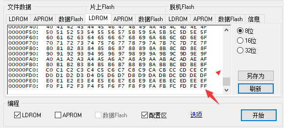

N76E003_BSP_Keil_C51_V1.0.5\Sample_Code\IAP_AP-program-LD\IAP_APproLD.uvproj
这个例程演示的是在程序中(APPROM)编程 LDROM区域
用烧写器把LDROM读出来验证确实编程成功了!

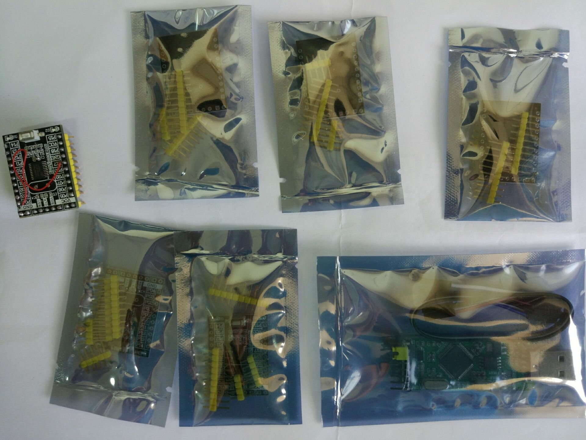

楼主 #17 2018-06-11 11:59:11
已发帖子: 9,473
担心中途又烧板子,又淘了 5块N76E003板子,一个新唐 nu-link仿真器.

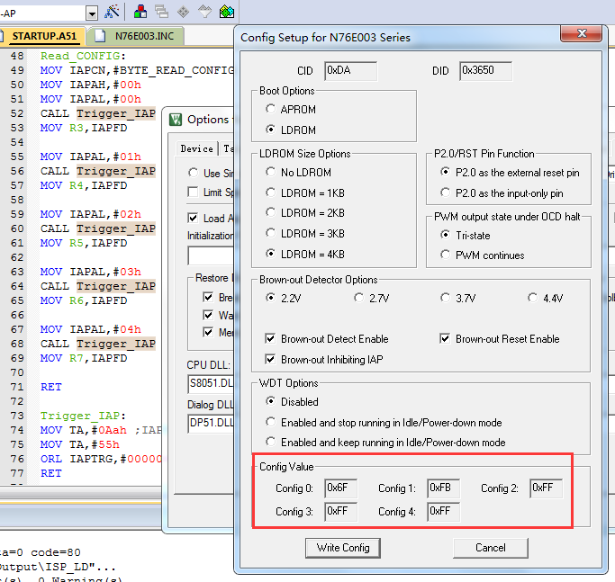

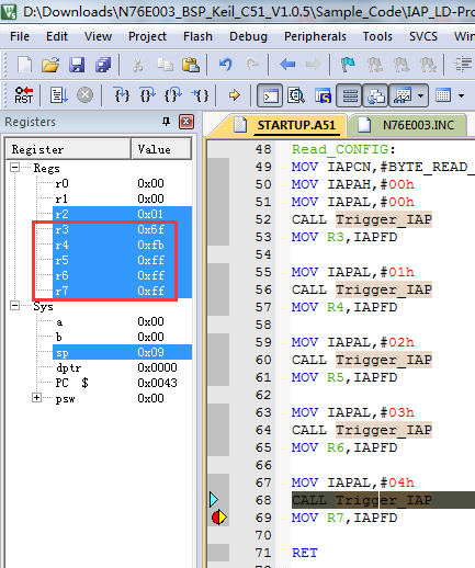

从手册里面扣了几行代码, 读 N76E003 的配置 CONFIG 0 .. 4

写 N76E003 的 CONFIG2 成功

; Data Flash when user code is executed in APROM.
ALL_ERASE_CONFIG EQU 11100010b
BYTE_PROGRAM_CONFIG EQU 11100001b
BYTE_READ_CONFIG EQU 11000000b
ORG 0000h
CALL Enable_IAP
CALL Read_CONFIG ;read back CONFIG2
CALL Enable_CONFIG_Update
CALL Erase_CONFIG ;erase CONFIG bytes
CALL Program_CONFIG ;programming CONFIG2 with new data
CALL Disable_CONFIG_Update
CALL Program_CONFIG_Verify ;verify Programmed CONFIG2
CALL Disable_IAP
SJMP $
Enable_IAP:
MOV TA,#0Aah ;CHPCON is TA protected
MOV TA,#55h
ORL CHPCON,#00000001b ;IAPEN = 1, enable IAP mode
RET
Disable_IAP:
MOV TA,#0Aah
MOV TA,#55h
ANL CHPCON,#11111110b ;IAPEN = 0, disable IAP mode
RET
Read_CONFIG:
MOV IAPCN,#BYTE_READ_CONFIG
MOV IAPAH,#00h
MOV IAPAL,#00h
CALL Trigger_IAP
MOV R3,IAPFD
MOV IAPAL,#01h
CALL Trigger_IAP
MOV R4,IAPFD
MOV IAPAL,#02h
CALL Trigger_IAP
MOV R5,IAPFD
MOV IAPAL,#03h
CALL Trigger_IAP
MOV R6,IAPFD
MOV IAPAL,#04h
CALL Trigger_IAP
MOV R7,IAPFD
RET
Trigger_IAP:
MOV TA,#0Aah ;IAPTRG is TA protected
MOV TA,#55h
ORL IAPTRG,#00000001b ;write ‘1’ to IAPGO to trigger IAP process
RET
Enable_CONFIG_Update:
MOV TA,#0Aah
MOV TA,#55h
ORL IAPUEN,#00000100b ;CFUEN = 1, enable CONFIG update
RET
Disable_CONFIG_Update:
MOV TA,#0Aah
MOV TA,#55h
ANL IAPUEN,#11111011b ;CFUEN = 0, disable CONFIG update
RET
; IAP CONFIG Function
Erase_CONFIG:
MOV IAPCN,#ALL_ERASE_CONFIG
MOV IAPAH,#00h
MOV IAPAL,#00h
MOV IAPFD,#0FFh
CALL Trigger_IAP
RET
Program_CONFIG:
MOV IAPCN,#BYTE_PROGRAM_CONFIG
MOV IAPAH,#00h
MOV IAPAL,#00h
MOV A,R7
ANL A,#6Fh
MOV IAPFD,A ;disable BOD reset
MOV R6,A ;temp data
CALL Trigger_IAP
MOV IAPAL,#01h
MOV A,R7
ANL A,#0FBh
MOV R6,A ;temp data
CALL Trigger_IAP
MOV IAPAL,#02h
MOV A,R7
ANL A,#0FBh
MOV R6,A ;temp data
CALL Trigger_IAP
RET
Program_CONFIG_Verify:
MOV IAPAH,#00h
MOV IAPAL,#02h
CALL Trigger_IAP
MOV B,R6
MOV A,IAPFD
CJNE A,B,Program_CONFIG_Verify_Error
RET
Program_CONFIG_Verify_Error:
CALL Disable_IAP
MOV P0,#00h
SJMP $
END
写三个CONFIG寄存器成功.
#include "Common.h"
#include "Delay.h"
#define T1_INIT        670
UINT8 u8TH0_Tmp,u8TL0_Tmp,u8TH1_Tmp,u8TL1_Tmp;
UINT16 t = 0;
*    TIMER 1 interrupt subroutine
void Timer1_ISR (void) interrupt 3  //interrupt address is 0x001B
    TH1 = u8TH1_Tmp;
    TL1 = u8TL1_Tmp;
    t++;
    //P15 = ~P15;                     //P0.3 toggle when interrupt
*    Main function
void main (void)
    Set_All_GPIO_Quasi_Mode;
	TIMER1_MODE1_ENABLE;
    clr_T1M;
    u8TH1_Tmp = (65535-T1_INIT)/256;
    u8TL1_Tmp = (65535-T1_INIT)%256;
    TH1 = u8TH1_Tmp;
    TL1 = u8TL1_Tmp;
    set_ET1;                                    //enable Timer1 interrupt
    set_EA;                                     //enable interrupts
    t = 0;
    set_TR1;                                    //Timer1 run
    while(1)
        if (t >= 2000)
            clr_TR1;
            t = 0;
            P15 = ~P15;                     //P1.5 toggle when interrupt
            set_TR1;
几行代码搞定 一个 1秒翻转 IO 的Demo

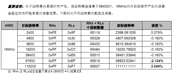

16Mhz 下明明 9600bps 和 38400bps 的误差率是一致,
但是两个批次的N76E003, 有一个批次上面两个波特率正常,
有一个批次,38400bsp 不正常, 而9600bps 正常.
void MODIFY_HIRC_166(void)				// Modify HIRC to 16.6MHz, more detail please see datasheet V1.02
    UINT8 hircmap0,hircmap1;
    UINT16 trimvalue16bit;
    /* Check if power on reset, modify HIRC */
    if ((PCON&SET_BIT4)==SET_BIT4)
            hircmap0 = RCTRIM0;
            hircmap1 = RCTRIM1;
            trimvalue16bit = ((hircmap0<<1)+(hircmap1&0x01));
            trimvalue16bit = trimvalue16bit - 15;
            hircmap1 = trimvalue16bit&0x01;
            hircmap0 = trimvalue16bit>>1;
            TA=0XAA;
            TA=0X55;
            RCTRIM0 = hircmap0;
            TA=0XAA;
            TA=0X55;
            RCTRIM1 = hircmap1;
            /* Clear power on flag */
            PCON &= CLR_BIT4;
void main (void)
    UINT8 c;
    MODIFY_HIRC_166();
    set_CLOEN;						//Check HIRC out wavefrom to confirm the HIRC modified
    InitialUART0_Timer1(38400);
    while(1)
        if(RI)
            c = SBUF;
            RI = 0;
            Send_Data_To_UART0(c);
修正到 16.6Mhz, 两个波特率都正常了。
