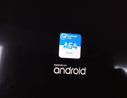

A64配置HDMI输出,不能进入终端命令行
A64开发板,使用linux3.10内核,文件系统用的ubuntu-core-14.10-core-arm64,烧写启动后,uart0能进入终端命令行,但HDMI显示停留在这个画面,不能进入终端命令行。不明白如果要进入命令行,或者启动qt程序,需要在哪里配置?A64HDMI.png

这个是 fb0 吗?
试一试 cat /dev/urandom > /dev/fb0
输入后,没反应,我是想运行qt的qtquick程序。

fb1
fb2

root@mtea-p2:~# ls /dev/f
fd/   full  fuse
只有这些设备,是没配置好内核吗?

一个 fb 都没有?
再试一试 ls /dev/graphics/fb*
或者 dmesg |grep framebuffer
如果都没有的话,恐怕你的显卡没有驱动?那个开机画面是u-boot显示的吧?

一个 fb 都没有?
dev下没有graphics文件夹,dmesg结果如下:(没找到数据)
root@mtea-p2:~# dmesg |grep framebuffer
root@mtea-p2:~#
那个图应该是这个文件的./tools/pack/chips/sun50iw1p1/configs/p2/bootlogo.bmp的,不知道是不是u-boot的。

那你检查一下 kernel的make menuconfig,和dts文件,感觉是显卡没有驱动。

怎么判断编译的是主线linux还是bsp内核linux?不明白有什么区别。全志原厂H5-Linux-3.10/H3-Linux-3.4内核的系统固件,这个是bsp内核linux还是主线linux?我是想在开发板上运行qt程序的。
