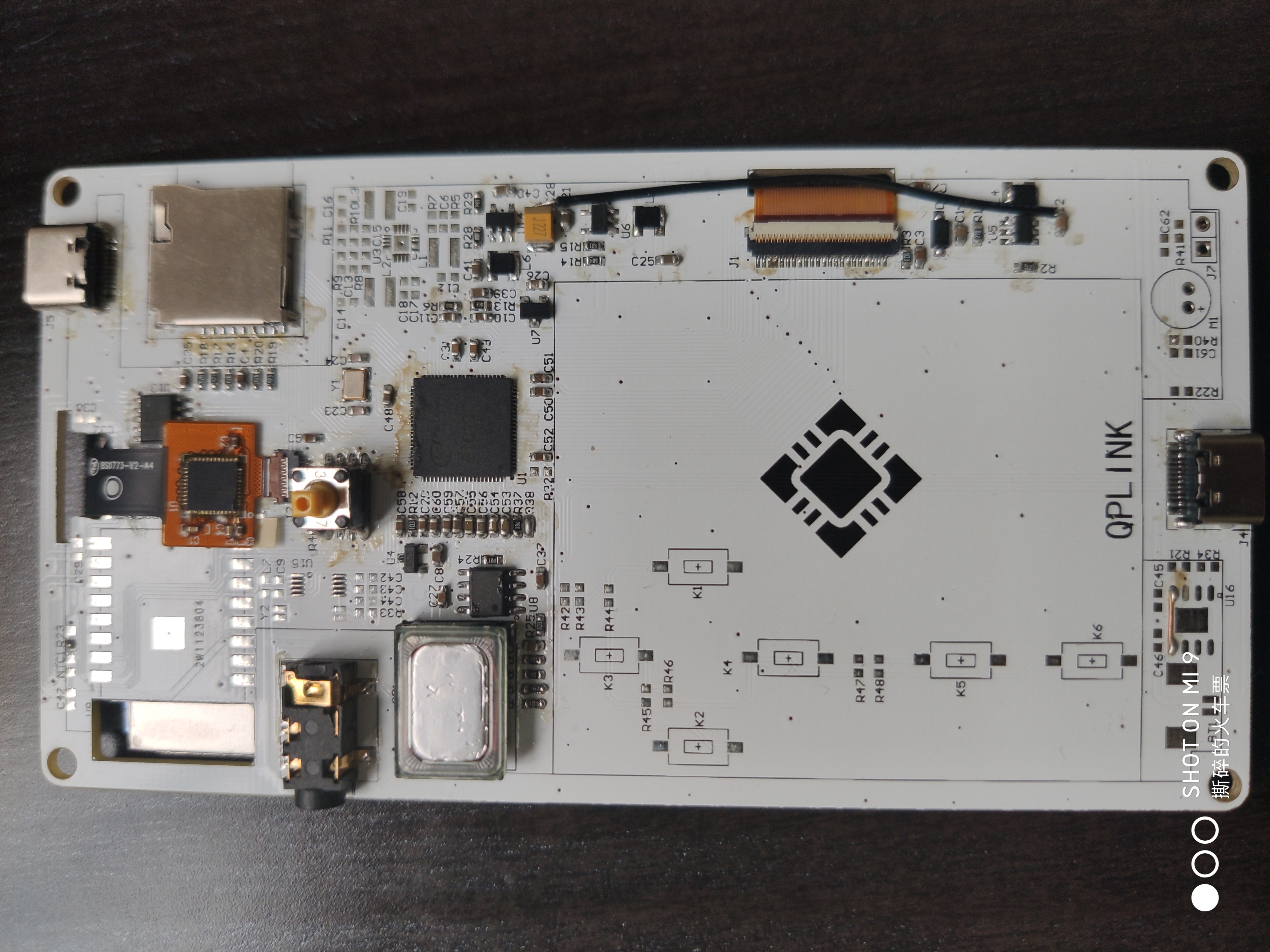

跟风也画一个F1C100S的图纸
C100S以前买了5片一直吃灰,前几天突然兴起,画了一个板子。
说起来,画这个板子的目的还是熟悉C100S,最终目标是玩MIPI屏幕
奉上AD版本的原理图和PCB。
PCB参考意义不大,主要是因为我没有放标准40PIN屏幕接口。
第一次画C100S的板子,考虑不周或者错误可能存在。
原理图也参考了很多坛里大神的,不再一一谢过。
说说跟这个板子的特点吧
  1. 参考官方画了FM收音机。
  2. 所有外设都板载, 个人不喜欢核心板的设计。
  3. 快速下载功能,主要是用CH340K实现。
  4. 用了8266模组,放弃难啃的SDIO模块。放弃强大的网络功能,8266只是做些简单的IOT应用。
  5. 针对裸机开发设计的,软件将会非常难搞。
F1C100S.rar

楼主 #3 2020-04-04 10:33:59
chengjia535
注册时间: 2020-03-15
Re: 跟风也画一个F1C100S的图纸
没有留CSI摄像头,C100S没有H264编码,只是拍个照放卡里感觉没啥好玩的,打算以后玩新塘时再玩相机。

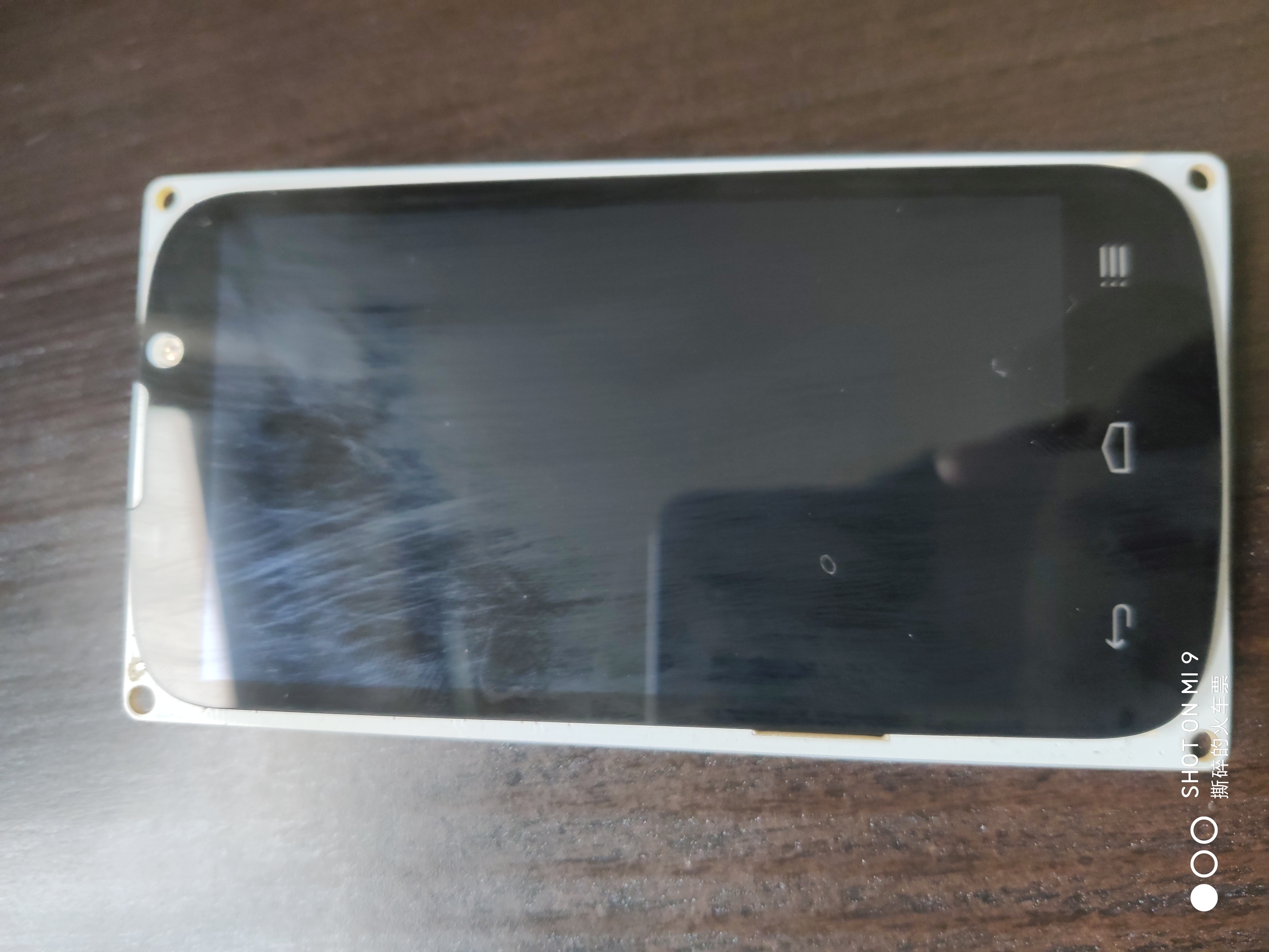

楼主 #10 2020-05-18 22:13:30
chengjia535
注册时间: 2020-03-15
kdtcf wrote:
C100S支持MIPI屏吗?
不支持,我目前在研究C100S+SSD2828
楼主 #11 2020-05-18 22:14:29
chengjia535
注册时间: 2020-03-15
stackoverF wrote:
请问CH340K型号在这边是具备流控功能吗?
不是,本意是用流控引脚实现自动按BOOT和RESET,实现自动下载;但是实际测试有问题,RESET可以,boot不行。

楼主 #14 2020-06-08 17:02:31
chengjia535
注册时间: 2020-03-15
板载了ESP8266 AT模组,我是裸奔的,所以AT可以接受。
楼主 #15 2020-06-08 17:08:34
chengjia535
注册时间: 2020-03-15
