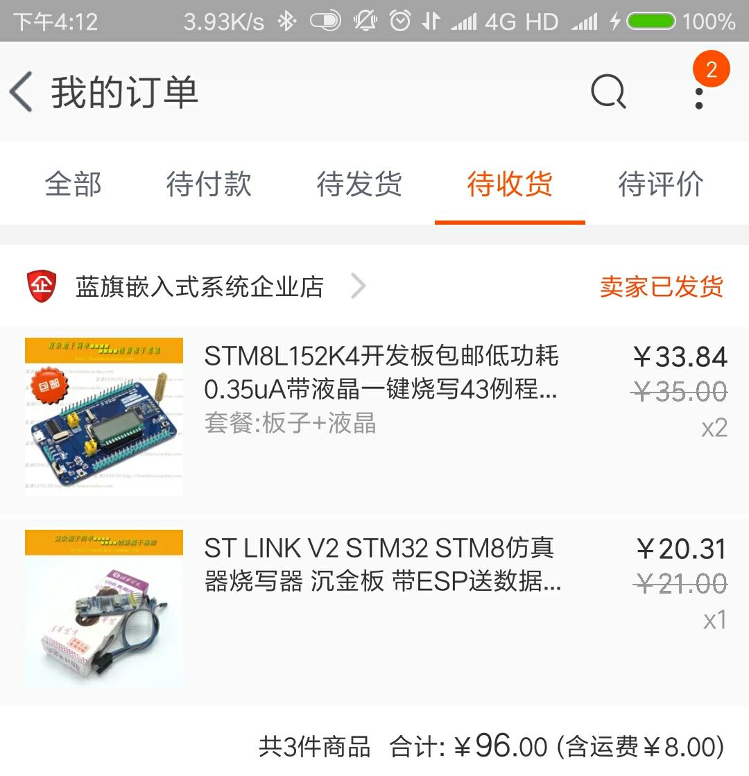

据说STM8L 的低功耗做得不错, 买一块回来测试一下,看能否作为IoT方案,准备与BC95 NB物联网模块配合。

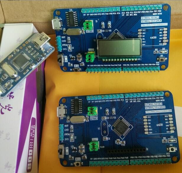

原理图下载: STM8L152_sch.pdf
等了四天,终于收到板子
