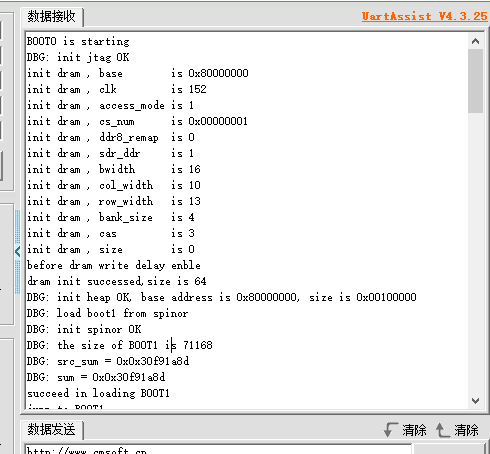

5.软件提示烧录成功,然后就没有然后了,重新上电串口没有输出任何信息,路过的大神还请指点下这是什么问题。

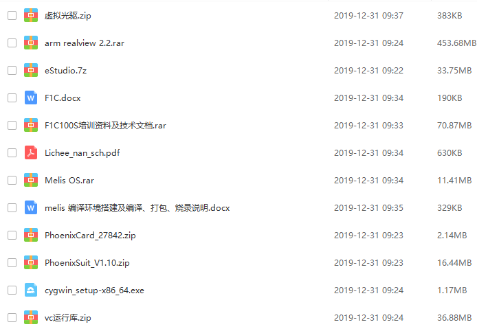

Re: 荔枝派nano F1C100S运行melis过程记录
附上完整的melis开发全套资料,源代码没有上传,如有需要联系企鹅2246913712
哪位能正常运行起来,记得分享下过程额
链接: https://pan.baidu.com/s/1aOSA4Xgu4SE8z0VbL44bTQ 提取码: r87w

我看了下你的sys_config
[uart_para]
uart_debug_port = 0
uart_debug_tx   = port:PE1<5>
uart_debug_rx   = port:PE0<5>
改成
[uart_para]
uart_debug_port = 0
;uart_debug_rx   = port:PE0<5>
[uart_para0]
uart_used       = 1
uart_port       = 0
uart_type       = 2
改成
[uart_para0]
;uart_used       = 1
;uart_port       = 0
;uart_type       = 2
;uart_debug_tx   = port:PE1<5>
#12 2020-05-19 16:32:19

我也走到这一步了,下载程序后重启没有信息输出,已经改了log级别为4 也按照上面的内容进行更改tx rx 但是仍然不行

感谢解答,出现问题的具体原因暂时还位找到,  但是我发现同样的固件烧录到一块F1C200S的开发板中,奇迹竟然产生了。它。。。。。跑了。。。。,见下图
猜想的原因最可能是荔枝派开发板的某些硬件和编译出的软件的某些设置不匹配,另外补充一下,我用的是mdk5.0进行编译的,经过比对很可能是内存配置出了问题
最近编辑记录 yushikong (2020-05-20 18:02:23)

yushikong 说:
https://whycan.cn/files/members/394/F1C200S.png
[22:59:28.447]收←◆BOOT0 is starting
DBG: init jtag OK
init dram , base        is 0x80000000
init dram , clk         is 152
init dram , access_mode is 1
init dram , cs_num      is 0x00000001
init dram , ddr8_remap  is 0
init dram , sdr_ddr     is 1
init dram , bwidth      is 16
init dram , col_width   is 10
init dram , row_width   is 13
init dram , bank_size   is 4
init dram , cas         is 3
init dram , size        is 0
before dram write delay enble
dram init successed,size is 64
DBG: init heap OK, base address is 0x80000000, size is 0x00100000
DBG: load boot1 from spinor
DBG: init spinor OK
DBG: the size of BOOT1 is 71168
DBG: src_sum = 0x0x24b0ab65
DBG: sum = 0x0x24b0ab65
succeed in loading BOOT1
jump to BOOT1
DBG: boot1 starting!
DBG: init heap OK, base address is 0x80800000, size is 0x00100000
begin to init file system
DBG: init block device OK
DBG: init mini file system OK
DBG: mount c partition OK
0
[22:59:29.663]收←◆jump to kernal
EPOS_MEM_DBG OFF
\0
我使用melis成功编译并烧录后,运行到了这里就没有任何输出了
请问楼上,你运行正常吗。
