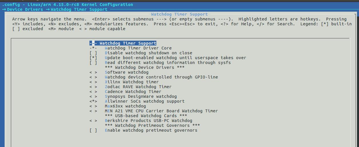

F1C100S linux-4.15 无法软件重启的问题原因
主要是在配置linux内核时,未使能看门狗,而在系统restart的时候,主要是利用取消喂狗,来触发看门狗超时,从而引发复位。
    选择 → Device Drivers → Watchdog Timer Support  → WatchDog Timer Driver Core 和 Allwinner SoCs watchdog support

这样命令行执行 reboot 就可以重启了吗?

是的

allwinner F1C100S使用看门狗进行热启动的原因是: 没有PMU去支持冷启动
root@daeadcd74263:/work/c600/2.kernel/linux-f1c100s-480272lcd-test# make ARCH=arm menuconfig
---> Device Drivers
     * Watchdog Timer Support  --->
          ---> *   WatchDog Timer Driver Core
          ---> <*>   Allwinner SoCs watchdog support
保存退出再编译内核
root@daeadcd74263:/work/c600/2.kernel/linux-f1c100s-480272lcd-test# make ARCH=arm CROSS_COMPILE=arm-linux-gnueabi- -j4
问题解决了:
