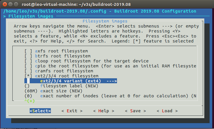

bubailong
注册时间: 2020-04-16
已发帖子: 104
积分: 69
Re: V3S 根文件系统之buildroot make出现问题,有没有大神帮助解答一下,安装官网流程,为啥下载下来编译会这样
你buildroot选择的不是EXT4吧
最近编辑记录 bubailong (2020-05-21 09:04:51)
楼主 #6 2020-05-21 09:20:36
luciferseva
注册时间: 2020-05-20
已发帖子: 58
积分: 51.5
在哪里选择,在哪里看?
#7 2020-05-21 09:33:31
bubailong
注册时间: 2020-04-16
已发帖子: 104
积分: 69
luciferseva wrote:
在哪里选择,在哪里看?
你这个选择了吗?
楼主 #8 2020-05-21 09:38:53
luciferseva
注册时间: 2020-05-20
已发帖子: 58
积分: 51.5
bubailong wrote:
你这个选择了吗?
/files/members/3824/_20200521093239.png
选了
