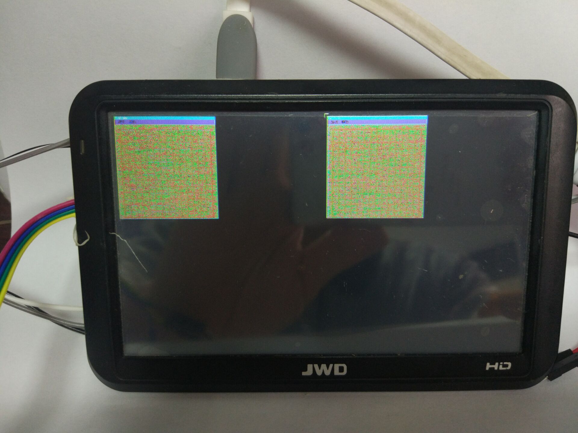

上面是运行 fb-test-rect 程序, 也就是 buildroot 里面 fbtest 编译出来的例程。

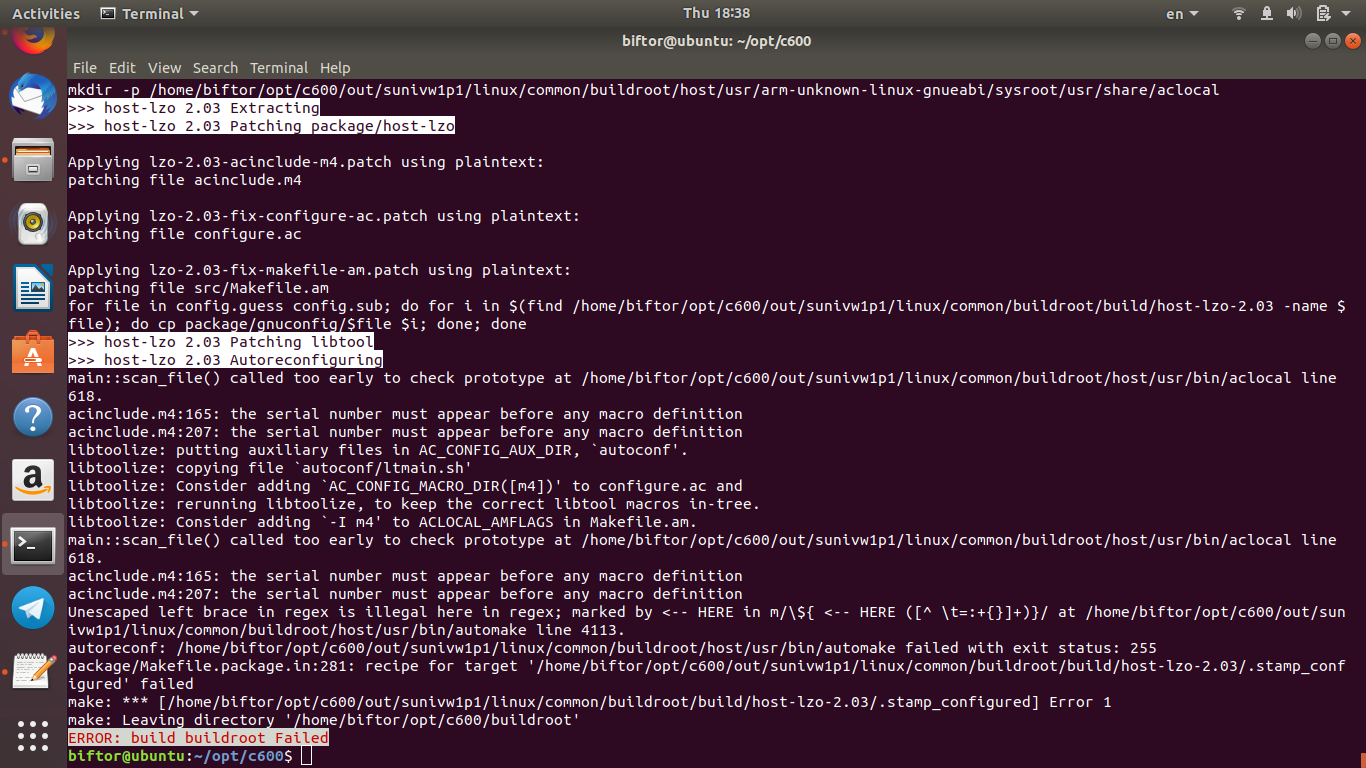

1. 克隆c600 bsp 源码:
sudo apt-get install -y libncurses-dev
sudo apt-get install -y lib32z1 lib32ncurses5 lib32stdc++6
sudo apt-get install -y u-boot-tools make g++ gettext python unzip fakeroot
sudo apt-get install -y bison texinfo bc flex
sudo apt-get install -y software-properties-common

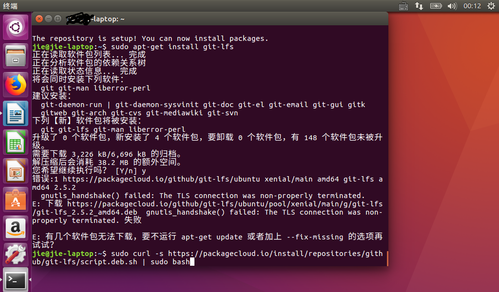

sudo curl -s https://packagecloud.io/install/repositories/github/git-lfs/script.deb.sh | sudo bash
sudo apt-get install git-lfs
git lfs install
cd /opt
git lfs clone https://bitbucket.org/qq516333132/c600.git
2. 配置:
cd /opt/c600
./build.sh config ###配置
./build.sh -p sunivw1p1 -k linux-3.10 -m all   ###编译
./build.sh pack   ####打包
3. 修改一处代码:
修改 /opt/c600/out/sunivw1p1/linux/common/buildroot/build/host-makedevs/makedevs.c 545行:
改为:
return ret;
4. buildroot 编译
因为在c600的buildroot没有搞定直接配置编译,所以单独处理buildroot问题,使用c600 bsp的工具链.
cd /opt/
wget https://buildroot.org/downloads/buildroot-2017.08.1.tar.gz  ###下载buildroot源码
tar xvf buildroot-2017.08.1.tar.gz
cd /opt/buildroot-2017.08.1/
wget https://whycan.cn/files/c600_bsp/buildroot.config -O .config   ###下载配置文件
make ###直接编译

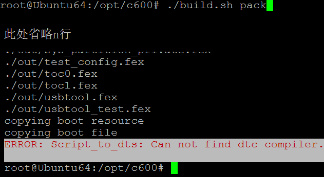

cd /opt/c600
cp tools/pack/sunivw1p1_linux_evb_uart0.img /var/www/html/
/opt/c600/tools/pack/sunivw1p1_linux_evb_uart0.img 这个就是我们生成的文件.

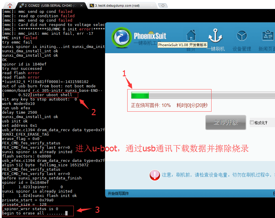

7. 烧录:
全志官方烧录软件: PhoenixSuit_CN_debug.msi
我编译的img: sunivw1p1_linux_evb_uart0.img.tar.gz

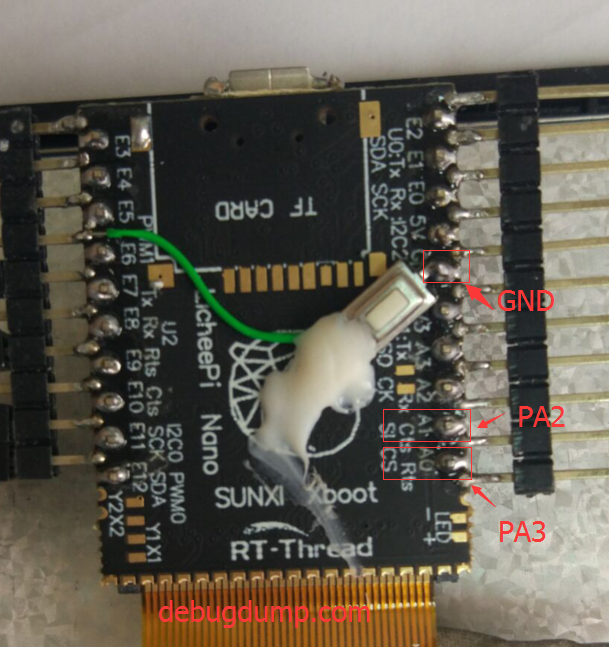

串口线接 A0, A1
安装 PhoenixSuit, 装好驱动,
打开 PhoenixSuit,
选择 sunivw1p1_linux_evb_uart0.img 文件,
拔出TF卡, 短路SPI_CLK, 通过USB线连接电脑,
然后就会开始自动烧录,
串口A0,A1可以看到 u-boot的烧录log.

按2楼的套路,
做了一个 ucgui 的demo放进去,
发现显示不对,
应该是写像素逻辑没处理好.
发个图片留念一下。
The framebuffer device was opened successfully.
sizeof(unsigned short) = 2
800x480, 16bpp,LCD_XSIZE=800, LCD_YSIZE=480
xoffset:0, yoffset:0, line_length: 1600

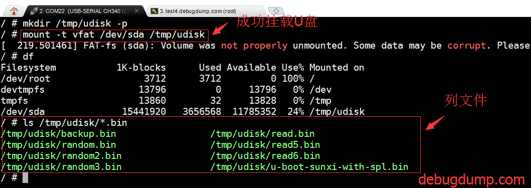

[  279.433120] sd 7:0:0:0: [sda] 3842048 512-byte logical blocks: (1.96 GB/1.83 GiB)
[  279.442971] sd 7:0:0:0: [sda] Write Protect is off
[  279.448386] sd 7:0:0:0: [sda] Mode Sense: 03 00 00 00
[  279.455844] sd 7:0:0:0: [sda] No Caching mode page found
[  279.461911] sd 7:0:0:0: [sda] Assuming drive cache: write through
[  279.474863] sd 7:0:0:0: [sda] No Caching mode page found
[  279.480805] sd 7:0:0:0: [sda] Assuming drive cache: write through
[  279.499750]  sda: sda1
[  279.516281] sd 7:0:0:0: [sda] No Caching mode page found
[  279.522366] sd 7:0:0:0: [sda] Assuming drive cache: write through
[  279.529186] sd 7:0:0:0: [sda] Attached SCSI removable disk

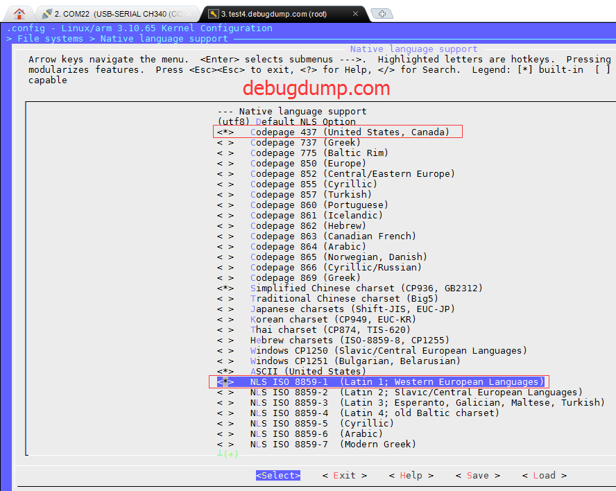

/ # mount -t vfat /dev/sda1 /tmp/aaa
[  304.067629] FAT-fs (sda1): IO charset iso8859-1 not found
mount: mounting /dev/sda1 on /tmp/aaa failed: Invalid argument
挂载 U盘出错.

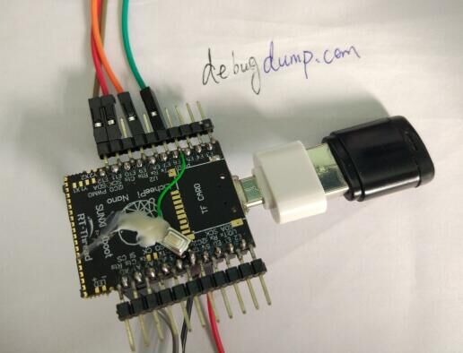

楼主 #9 2018-09-17 15:02:19
已发帖子: 9,444
Re: 【2】step by step 编译全志 f1c100s 官方linux bsp (重建文件系统已经搞定,详见5楼)
找到一个帖子, 看能不能解决: https://blog.csdn.net/lanmanck/article/details/6347278
其实这是内核配置问题,主要是文件系统不全,当然,USB驱动和Mass storage/SCSI disk/VFat支持要选上,如果还不行,请参考如下:
1、提示
Unable to load NLS charset  cp437
FAT: codepage cp437 not found
则进入
File systems--》
                Native language support--》
                    <*>   Codepage 437 (United States, Canada)
选上即可,若
2、再提示:
Unable to load NLS charset iso8859-1
FAT: IO charset iso8859-1 not found
则进入:
File systems--》
                    <*>   NLS ISO 8859-1  (Latin 1; Western European Languages)
选上即可!
楼主 #10 2018-09-17 15:17:58
已发帖子: 9,444
编译一个,烧进去试一试看
楼主 #11 2018-09-17 15:33:07
已发帖子: 9,444
f1c100s 终于把U盘测试成功了.
楼主 #12 2018-09-17 15:34:37

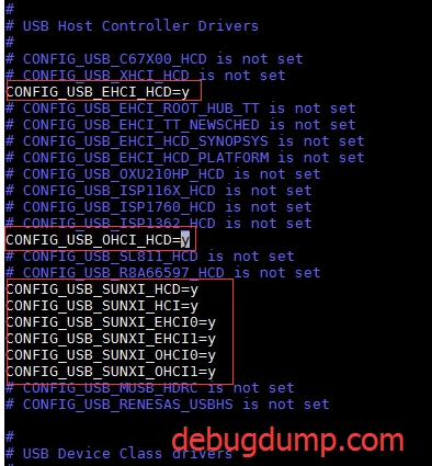

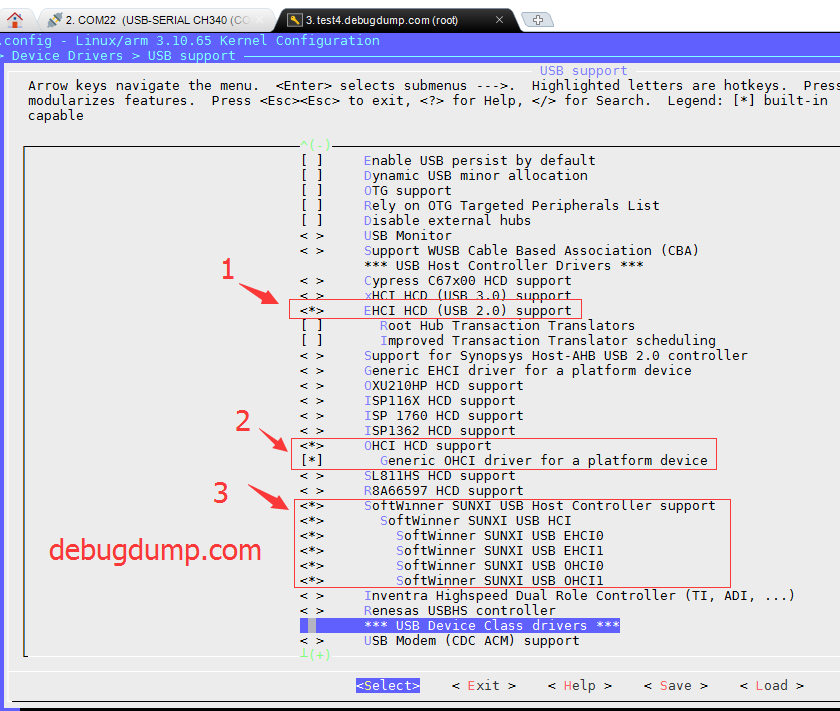

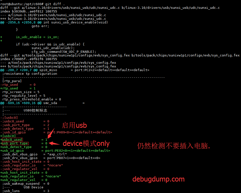

CONFIG_USB_SUNXI_USB_DEBUG=y
.config 里面开启USB DEBUG, 可以打印USB相关调试信息.
楼主 #14 2018-09-18 16:02:07
已发帖子: 9,444
经过一番折腾,终于把 USB 设备模式编译成功.
重要参考网址: https://www.cnblogs.com/tid-think/p/9207652.html

楼主 #18 2018-09-20 18:51:32
已发帖子: 9,444
根据网友 @szyusong 提示 https://whycan.cn/t_1626.html
1. 添加代码
is_udc_enable = is_on;
2. 修改设备树:
修改 sys_config.fex 成为 device only 模式,
仍然无法识别成 usb device, 一头雾水 .

云哥,帮忙看下按照你的步骤安装git hub,在执行是出现下面问题
pi@raspberrypi:~ $ sudo curl -s https://packagecloud.io/install/repositories/github/git-lfs/script.deb.sh | sudo bash
Detected operating system as raspbian/stretch.
Checking for curl...
Detected curl...
Checking for gpg...
Detected gpg...
Running apt-get update... done.
Installing apt-transport-https... done.
Installing /etc/apt/sources.list.d/github_git-lfs.list...done.
Importing packagecloud gpg key... done.
The repository is setup! You can now install packages.
pi@raspberrypi:~ $ sudo apt-get install git-lfs                                 Reading package lists... Done
Building dependency tree
Reading state information... Done
E: Unable to locate package git-lfs
楼主 #22 2018-09-22 16:00:54
已发帖子: 9,444
你这个 linux 是什么版本?在树莓派上面跑?没试过,或许不行.

/tmp/aaa # dd if=/dev/zero of=zero1.bin
90秒
/tmp/aaa #
/tmp/aaa # ls -l zero1.bin
-rwxr-xr-x    1 root     root     300794368 Jan  1 00:09 zero1.bin
/tmp/aaa #
/tmp/aaa #
/tmp/aaa # dd if=zero1.bin of=/dev/null
587489+0 records in
587489+0 records out
587489+0 records in
28秒
测试了一下我手上这个 U盘读速度 10MB/s, 写速度 3MB/s.
测试结果还算满意, 找个Windows的测试工具对比试一试。

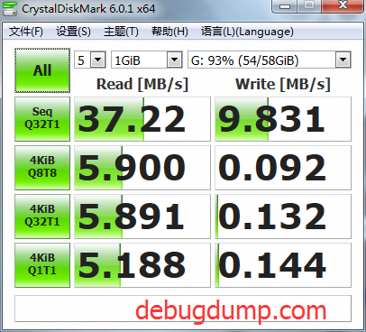

楼主 #31 2018-09-25 11:31:00
已发帖子: 9,444
同一个U盘在Windows测试!

;[usbc0]:控制器0的配置。
;usb_used:USB使能标志。置1,表示系统中USB模块可用,置0,则表示系统USB禁用。
;usb_port_type:USB端口的使用情况。 0:device only;1:host only;2:OTG
;usb_detect_type:USB端口的检查方式。0:不做检测;1:vbus/id检查;2:id/dpdm检查
;usb_id_gpio:USB ID pin脚配置。具体请参考gpio配置说明。
;usb_det_vbus_gpio:USB DET_VBUS pin脚配置。具体请参考gpio配置说明。
;usb_drv_vbus_gpio:USB DRY_VBUS pin脚配置。具体请参考gpio配置说明。
;usb_det_vbus_gpio: "axp_ctrl",表示axp 提供
;---       USB0控制标志
[usbc0]
usbc0_used          = 1
usb_port_type       = 2
usb_detect_type     = 2
usb_id_gpio         = port:PE02<0><1><default><default>
;usb_det_vbus_gpio   = "axp_ctrl"
;usb_drv_vbus_gpio   = port:PB07<1><0><default><0>
usb_host_init_state = 1
usb_regulator_io    = "nocare"
usb_regulator_vol   = 0

终于把显示demo随机矩形跑起来了,特别感谢晕哥提供的.config,sys_config也可参照晕哥的,虽然晕哥强调那几个我都配了但可能还是其它一些未知的配置影响了;然后也给后面调试的朋友再指出两个可能遇到的坑,1.显示的PD7管脚跟daudio模块的管脚有冲突,可以在sunivw1p1.dtsi相关位置屏蔽;2.如果自己设计走线注意lcd_power管脚的正确性和开关逻辑!   目前usb主从显示都通了,接下来再把触摸,串口调通~

好的,uart1这两个管脚跟触摸冲突了
楼主 #52 2018-10-10 16:15:48
已发帖子: 9,444
asdf 说:
好的,uart1这两个管脚跟触摸冲突了
PA2, PA3确实共用了 UART1 和 RTP.

请教晕哥,在克隆C600源代码的时候,执行sudo curl -s https://packagecloud.io/install/repositories/github/git-lfs/script.deb.sh | sudo bash正常,到sudo apt-get install git-lfs提示下载失败,说有几个软件包无法下载。可能是什么情况呢?
楼主 #59 2018-10-28 10:36:01
已发帖子: 9,444
上面已经提示了,运行:
apt-get update

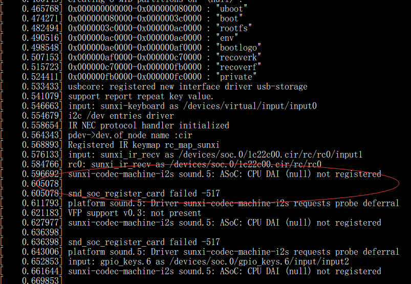

@晕哥,按照你这篇编译官方bsp是ok的,下载后也能正常启动,但是无法加载板载声卡啊。我在tools/pack/chips/sunivw1p1/configs/evb/sys_config.fex中设置audiocodec_machine_used=1,也没有用,请教下怎么才能开启声卡驱动。FluxBB bbcode 测试
最近编辑记录 三贪猪 (2018-10-28 13:49:17)
#63 2018-10-28 15:42:21
v3s
注册时间: 2017-09-08
已发帖子: 105
积分: 105
上面的红圈是i2s声卡检测吧?你是想用什么声卡?
此人很懒,没有签名!
#64 2018-10-29 07:48:37
三贪猪
注册时间: 2018-06-09
我想用f1c100s内置的codec啊,启动后找不到这个声卡。
[    0.684003] ALSA device list:
[    0.687300]   No soundcards found.
楼主 #65 2018-10-29 08:24:37
已发帖子: 9,444
https://whycan.cn/t_1299.html
https://whycan.cn/t_1008.html
关于声卡你看下上面两个帖子, 我暂时还没有用到.

我在编译的时候出现:
configure:error:ACC conformance test failed.Stop.
网上查资料说是GCC版本问题,我现在的arm-linux-gnueabi-gcc 是7.3.0版本,使用apt安装的。
请大侠指点如何修改。
楼主 #98 2018-12-07 09:45:20
已发帖子: 9,444
小菜 说:
我在编译的时候出现:
请大侠指点如何修改。
bsp linux 用的是SDK包里面的gcc, 怎么会是 7.3.0 ?
相关的解决方案:
https://blog.csdn.net/weixin_42421766/article/details/82983170
#99 2018-12-07 09:49:16
小菜
注册时间: 2018-12-06
已发帖子: 45
积分: 45
我的linux系统是Ubuntu,我使用apt安装了一个armgcc,是7.3的。我不知道bsp linux里面是否是使用的我系统安装的gcc,还是bsp自带的——因为没有输出信息。
前面有一个什么正则错误,我网上查了一下说是新旧格式的问题,改用新格式就没事了,所以怀疑是使用我的7.3的armgcc
楼主 #100 2018-12-07 09:56:14
已发帖子: 9,444
小菜 说:
那你换台电脑,或者换一个新虚拟机镜像,按流程再来一次。
#101 2018-12-07 12:21:52
小菜
注册时间: 2018-12-06
已发帖子: 45
积分: 45
在C600里面使用
./build.sh config
后出现如下问题。
>>> host-lzo 2.03 Autoreconfiguring
main::scan_file() called too early to check prototype at /home/f1c100s/c600/out/sunivw1p1/linux/common/buildroot/host/usr/bin/aclocal line 618.
acinclude.m4:165: the serial number must appear before any macro definition
acinclude.m4:207: the serial number must appear before any macro definition
libtoolize: putting auxiliary files in AC_CONFIG_AUX_DIR, `autoconf'.
libtoolize: copying file `autoconf/ltmain.sh'
libtoolize: Consider adding `AC_CONFIG_MACRO_DIR([m4])' to configure.ac and
libtoolize: rerunning libtoolize, to keep the correct libtool macros in-tree.
libtoolize: Consider adding `-I m4' to ACLOCAL_AMFLAGS in Makefile.am.
Unescaped left brace in regex is illegal here in regex; marked by <-- HERE in m/\${ <-- HERE ([^ \t=:+{}]+)}/ at /home/f1c100s/c600/out/sunivw1p1/linux/common/buildroot/host/usr/bin/automake line 4113.
autoreconf: /home/f1c100s/c600/out/sunivw1p1/linux/common/buildroot/host/usr/bin/automake failed with exit status: 255
make: *** [/home/f1c100s/c600/out/sunivw1p1/linux/common/buildroot/build/host-lzo-2.03/.stamp_configured] 错误 1
make: 离开目录“/home/f1c100s/c600/buildroot”
ERROR: build buildroot Failed

晕哥,我下载了这个BSP。同时也将FB,LCD等打开了,但是启动起来,屏幕背景大部分是黑色的,但是会显示大小变化方块的花屏颜色,,之前开了内核config的fb color bar,会有RGB的颜色调显示,但是也是有变换的颜色块在闪,显示异常。
请问下晕哥,部分闪烁花屏的问题,还有哪些地方要调整的吗?
楼主 #109 2019-01-09 08:09:18
已发帖子: 9,444
qinxiongxu 说:
屏有没有问题呢?
怎么感觉硬件有问题呢
#110 2019-01-09 14:25:11
qinxiongxu
已发帖子: 88
积分: 75.5
屏有没有问题呢?
怎么感觉硬件有问题呢
我烧录出厂的固件屏幕显示正常,fb-test,rect测试demo运行也正常。
