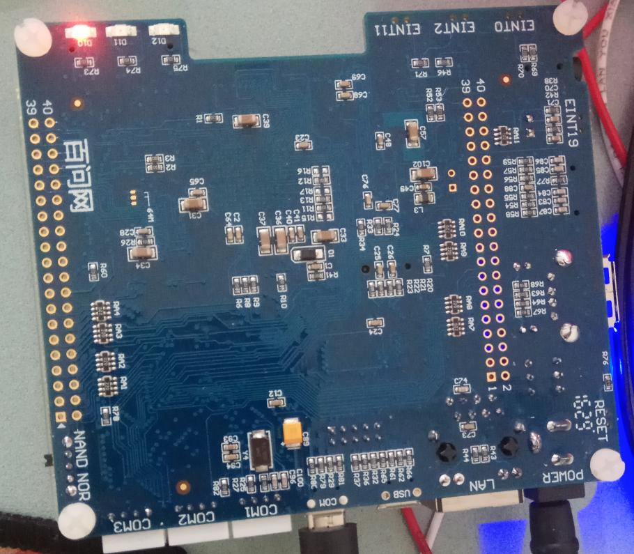

点亮LED——汇编
《单片机小白转嵌入式Linux学习记录,基于S3C2440----目录》
GPIO
General Purpose intput output  通用输入输出
网络标号:nLED_1
点亮条件:低电平点亮
对应IO:GPF4
准备知识:
S3C2440A芯片手册
    9.I/O Ports
        PORT F CONTROL REGISTERS 292页
        GPFCON 0x56000050   //GPIO F 的配置寄存器 配置输入/输出/外部中断
        GPFDAT 0x56000054   //GPIO F 数据寄存器 控制电平的高低
cpu启动过程
Nor 启动
Nor Flash 基地址为0地址,cpu片内4K RAM基地址为0x4000 0000。
CPU从Nor Flash上读取第一条指令。
Nand Flash 启动
片内4K RAM 基地址为地址线上的0地址,Nor Flash 不可用。
Nand控制器把Nand Flash 前4K 数据复制到片内4K RAM ,然后CPU从片内4K RAM 执行第一条命令。
CPU都是0地址开始执行。
一些简单的ARM 汇编
1.LDR   load 读内存,32位 4字节
LDR R0,[R1]     ;设R1的值为0x000000EF 读取 0x000000EF 地址上的数据 4字节 保存到R0中
2.STR     store 写内存指令
STR R0,[R1]     ;设R1的值为0x000000EF 将R0寄存器的值写到 0x000000EF 地址指向的内存中。
3.B     break 跳转
4.mov   move 移动
mov R0,#0x100   ;R0 = 0x100 0x100 是立即数一条机器码能放下
mov R0,#0x12345678  ;这是一条错误指令,一条ARM指令是32位,0x12345678已经占用了32位,一条机器码放不下这条指令,以后遇到再说
5.伪指令
LDR R0,=#0x12345678 ;可以放置任意数 而 mov R0,#0x100 只能处理立即数
代码文件:led_on.S
.text
.global _start
_start:
    /* 配置GPF4为输出模式 */
    ldr r1,=0x56000050
    ldr r0,=0x100           /* mov r0,#0x100 */
    str r0,[R1]
    /* GPF4为输出低,点亮led */
    ldr r1,=0x56000054
    ldr r0,=0               /* mov r0,#0 */
    str r0,[R1]
    /* 死循环 */
halt:
    b halt
gcc 编译
1.命令行
arm-linux-gcc -c -o led_on.o led_on.S //预编译
arm-linux-ld -Ttext 0 led_on.o -o led_on.elf //链接
arm-linux-objcopy -o binary -S led_on.elf led_on.bin //生成文件
arm-linux-objdump -D led_on.elf > led_on.dis    //翻译成汇编
2.Makefile 文件
all:
    arm-linux-objcopy -O binary -S led_on.elf led_on.bin
clean:
    rm *.bin *.o *.elf
    然后执行
        make 或 make clean
led_on.dis 反汇编文件
led_on.elf:     file format elf32-littlearm
Disassembly of section .text:
00000000 <_start>:
   0:   e59f1014    ldr r1, [pc, #20]   ; 1c <.text+0x1c>
   4:   e3a00c01    mov r0, #256    ; 0x100
   8:   e5810000    str r0, [r1]
   c:   e59f100c    ldr r1, [pc, #12]   ; 20 <.text+0x20>
  10:   e3a00000    mov r0, #0  ; 0x0
  14:   e5810000    str r0, [r1]
00000018 <halt>:
  18:   eafffffe    b   18 <halt>
  1c:   56000050    undefined
  20:   56000054    undefined
扩展知识:
MOV立即数:
立即数保存在32位机器码的后12位,在这12位数中,设低8位为immed_8,高4位为rotate,那么 立即数=immed_8循环右移(2*rotate)位 如0x100 在机器码后12位的表示为 1100 0000 0001  如:上面反汇编的内存4 机器码为 e3a00c01 后12位 c01即为立即数0x100在机器码中的表示
流水线:
当前执行地址A的指令时,已经对A+4地址指令进行了译码,已经在读取地址A+8的指令,所以 PC = A+8 (PC:Program counter 程序计数器)
如:上面反汇编 内存0  ldr r1, [pc, #20]  r1=[0+8+20]=[0x1c] 将0x1c内存中的数值0x56000050 传递给r1
寄存器对于CPU来说,也是内存,与普通内存没什么区别。
寄存器别名对应关系:
R1      a1
R2      a2
R3      a3
R4      a4
R5      v1
r6      v2
r7      v3
r8      v4
r9      v5
r10     v6
r11     fp
r12     ip
r13     sp      stack pointer       栈指针
r14     lr      link register       返回地址
r15     pc      program counter     程序计数器
