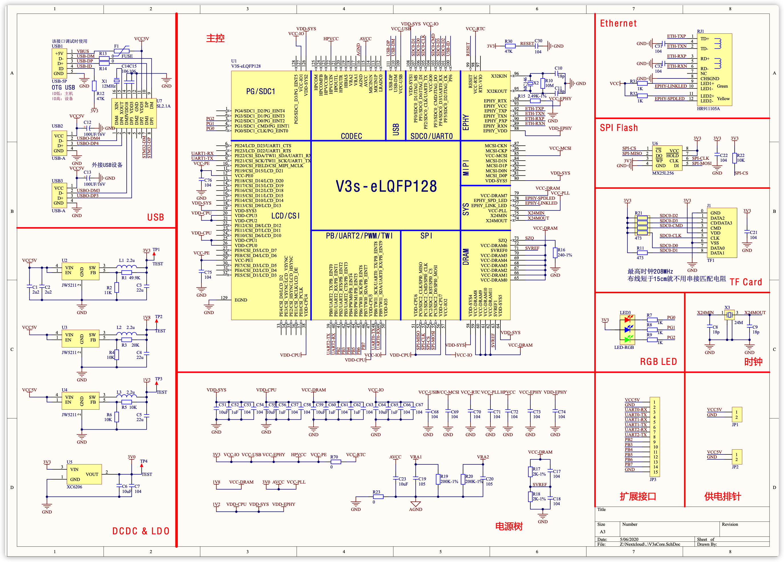

抄作业了,我也发一个V3s的系统原理图,请各位大侠指正
还没有做过能跑Linux的电路板,到处抄作业,拼出一个原理图,贴出来请大大门指正!
V3s电路原理图
电路原理图
顺便问一下:
1. EPHY-RTX脚为啥要接一个电阻到地呢?还标着1%,需要一个精密的电阻?
2. DRAM区有一个SVREF,这个信号是啥作用?SZQ为啥也要接一个电阻到地呢?
#2 2020-05-06 15:55:50
Re: 抄作业了,我也发一个V3s的系统原理图,请各位大侠指正
网络部分不要抄荔枝派,坑网里有地方说了,坑网那种连接方法是错误的,
会让芯片很热

这个部分,我按照那个帖子的说明,将荔枝派的网络部分的电阻给去掉了。

第一个问题考虑所谓的阻抗?
反正没接网络变压器,
第二个问题和第三个问题我也想知道,尤其是第三个

HR91105A不是自带了网络变压器吗?

板子打样回来了。接好USB接口,没有任何反应,这是否说明系统没有工作起来呢?按照我的理解,系统加载如果无法找到引导程序,将进入FEL模式,这个时候可以使用sunxi-fel工具连接上设备。
这样的板子没有调试经历,该如何判断芯片开始工作了呢?
