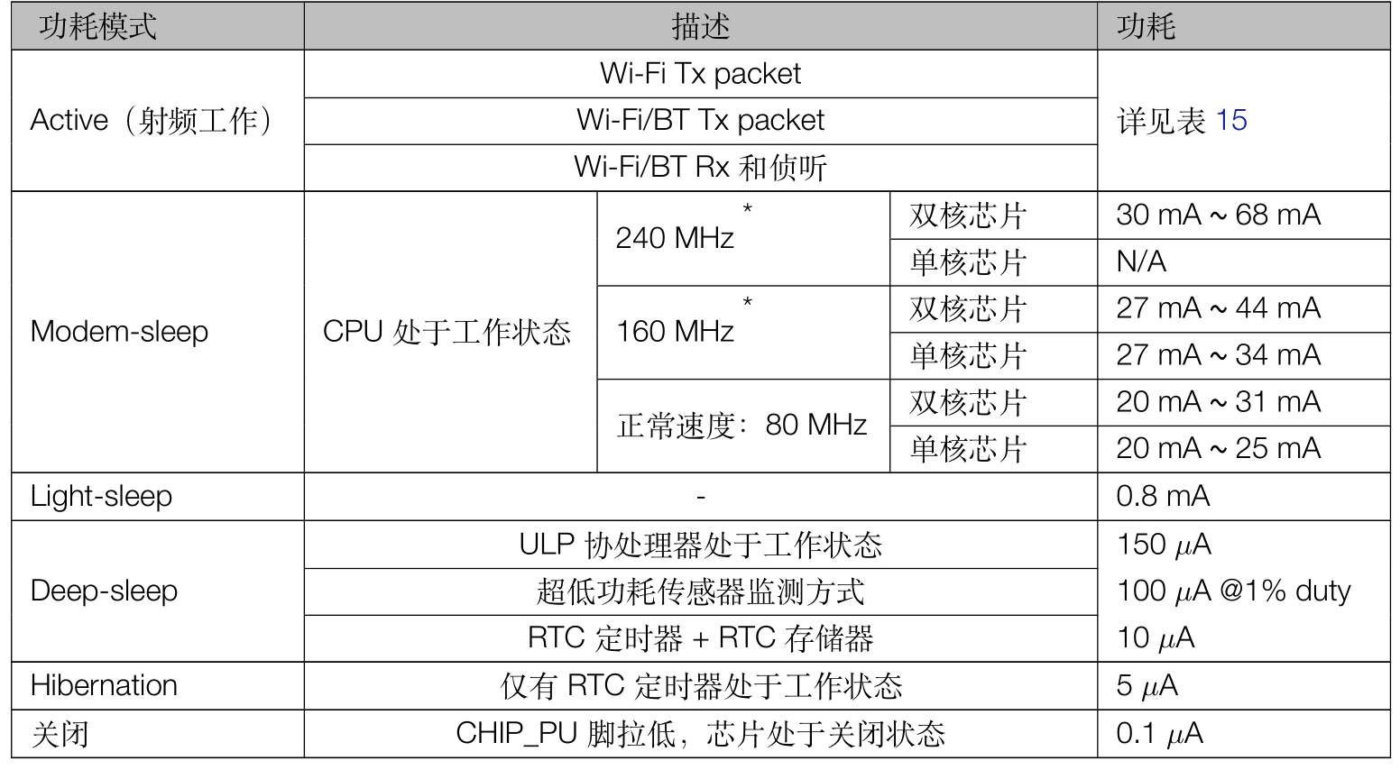

esp32中被人忽略的超低功耗协处理器ulp
测试环境:
1.板子是自己画的,模块是esp32-wroom-32
2.测量工具福禄克15B+
datasheet功耗参数:
实测功耗:
1.deepsleep  10ua
2. 仅有ulp工作(控制一个io反转)    330ua
这里只评测ulp的工作状态功耗,ulp在8mhz主频工作时功耗仅有330ua(和手册的150ua还有不少的差距,暂时找不到原因),平均功耗是41ua/mhz.
这个成绩已经是相当牛逼了。如果真能到达手册说的150ua,平均工作功耗是20ua/mhz,几乎逆天级别了。而且在ulp中可以操作io,i2c,adc,定时器等常用外设,适用于功耗要求特别严格的场景,唯一的缺点是ulp现在只能汇编。

Re: esp32中被人忽略的超低功耗协处理器ulp
低功耗电流和电源电压有关,电压低时电流也比较低。有可能150 uA是在较低的电源电压下测得的数据。
楼主 #6 2020-03-23 21:34:38
已发帖子: 853
积分: 694
metro 说:
手册上说的ulp工作功耗可能是指不启动任何外设的单纯指令操作情况,gpio也属于外设。我试了下,如果不开启gpio,ulp死循环的功耗基本符合手册。
