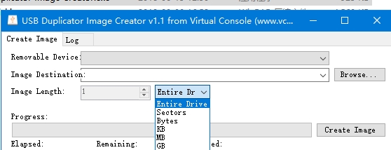

v3s 与f1c100s 使用SD 卡启动的话。生产需要批量复制怎么搞?
晕哥,你好, 看到这个帖子 https://whycan.cn/t_547.html
想到,一张sd卡FAT区32M 和ext4区必须需要分配掉剩余的存储空间么,这里遇到一个批量生产的问题,我们把制作好的sd启动卡,通过USB Duplicator Image Creator.exe 工具制作成了一个512M大小的image文件,然后将这个image 文件通过Win32DiskImager.exe工具进行批量制作启动SD卡,我们使用的是512M的闪迪的sd卡,但是文件系统加内核镜像加起来并没有512M,实际差不多不到200M,想知道通过什么方法可以把这个image文件大小制作成实际大小的,但是SD卡还是使用512M的,这样生产起来效率高一些,不然复制一张卡得2分多钟,有点慢呢。

楼主 #4 2020-05-21 14:18:36
小熊猫
注册时间: 2020-05-21
已发帖子: 71
积分: 65.5
Re: v3s 与f1c100s 使用SD 卡启动的话。生产需要批量复制怎么搞?
哇酷小二 wrote:
https://blog.csdn.net/u010801439/article/details/77676668
搜了一下, fdisk 命令是可以的,
但是强烈不建议你这么做, 卡多大, 就做多大的Image 文件省事。
何况你的卡也才512M而已。
是啊,电脑通过usb 读卡器 的时候智能选择整个磁盘,不能选择固定大小,选择固定大小后,就加载出错,目前没仔细看日志,屏幕一直显示logo,进不了系统!

软件上面做下处理, 第一个分区16M, 第二个分区64M, 第三个分区第一个开机之后格式化.
第一次开机,格式化第三个分区,并挂载。
这样你只要做一个 16+64M = 80M 的image烧录文件了。
