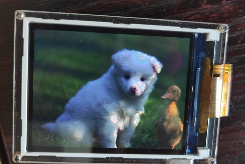

楼主 #7 2020-04-28 19:59:59
小智跑腿
注册时间: 2020-04-26
已发帖子: 78
积分: 78
Re: 收到小智科技精美X3开发板和卡片电脑, 随手记录调试记录.
楼主 #8 2020-04-28 20:28:51
小智跑腿
注册时间: 2020-04-26
已发帖子: 78
积分: 78

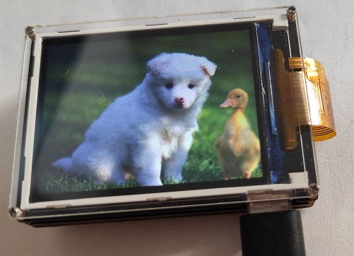

和供应商反复沟通, 终于定位到问题了,
set_gamma( ) 这个函数屏蔽起来就可以了.
可是问题来了, 这个 gamma 参数用来干嘛的呢?

小智跑腿 wrote:
/files/members/3946/QQ图片20200428202619.jpg
和供应商反复沟通, 终于定位到问题了,
可以参考这里:色彩校正中的 gamma 值是什么?
简单来说,Gamma值用于在离散的亮度值和实际的光强之间进行映射,以保证中间值就是人眼中的“中灰”,如果该值不合适就会造成暗部/亮部不均衡。

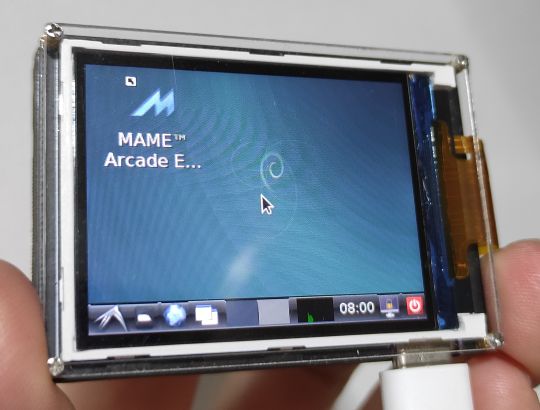

嗯, 跑个 debian 试一试.

小智跑腿 wrote:
/files/members/3946/QQ图片20200513000503.jpg
嗯, 跑个 debian 试一试.
128M跑LXDE,卡不卡?
