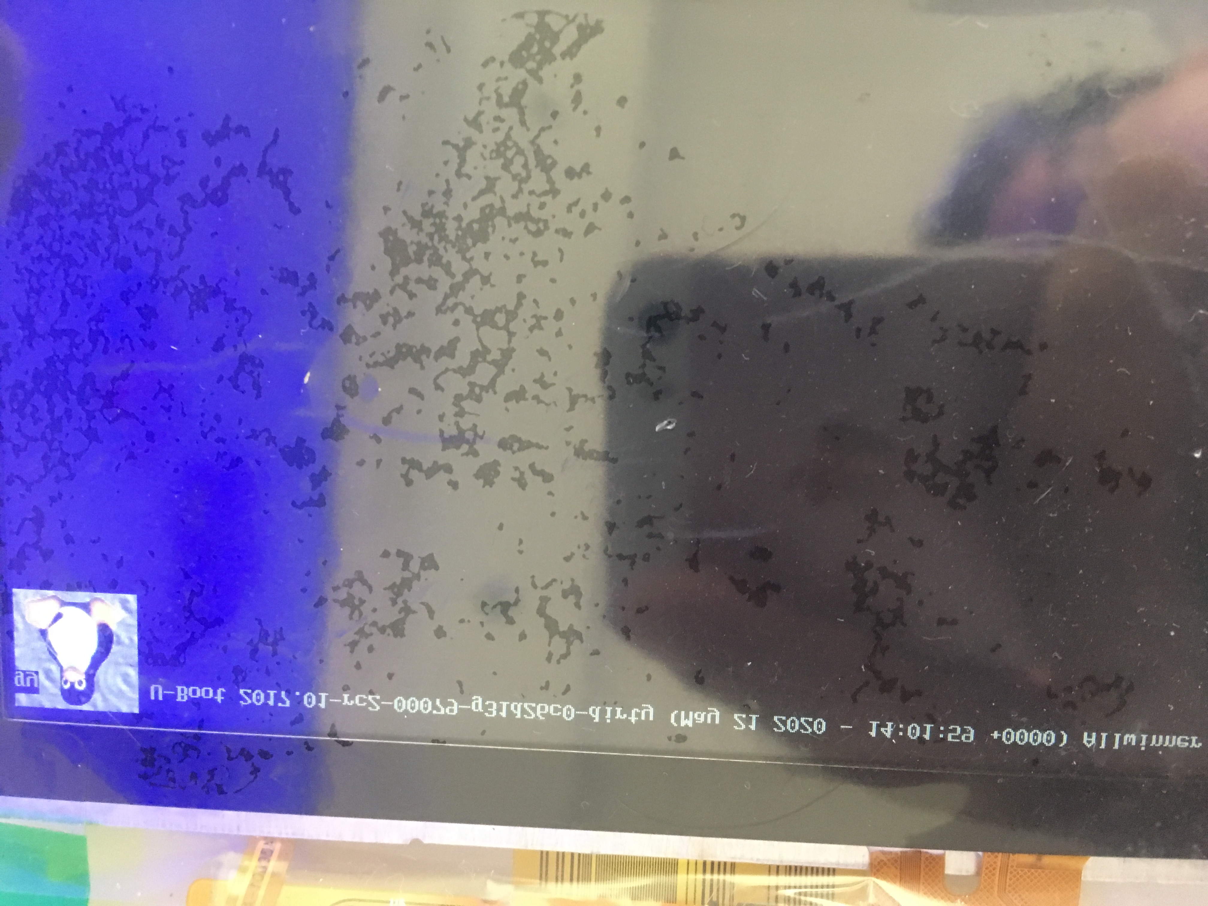

V3s 800*480 lcd出现水平翻转的问题
昨天按照lichee pi zero配置一个4.3寸800*480的lcd,u-boot配置参数为:(x:800,y:480,depth:18,pclk_khz:33000,le:87,ri:40,up:31,lo:13,hs:1,vs:1,sync:3,vmode:0),启动之后发现图像出现水平翻转,请问如何修改?谢谢。

有点怀疑这屏本来就是这样的,或者屏上的排线有没有跳线电阻可以短路断路。

这是镜像了吧?不是水平翻转,看一下屏的规格书,应该有相关的寄存器
确实需要调整电阻配置,已经在联系厂家了。
是40PIN的RGB,需要调整电阻配置,没有寄存器可以设置。
