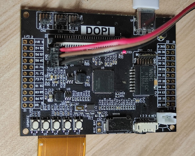

楼主 #1 2020-05-17 21:59:36
已发帖子: 3,389
感谢 dopi [行动派] 张总友情赠送的 海思超高性价比高颜值 HI3516EV200 开发板, 预售价59元 Q群 735884031
淘宝主板链接: https://item.taobao.com/item.htm?id=618882047300
视频播放地址: https://www.bilibili.com/video/BV1AA411q7YV/
简单的入门引导: http://www.dopi.vip/tutorial/
海思的 EV200的SDK 和文档提取:
百度云链接: https://pan.baidu.com/s/1XWO3lPZPr2dA5p2bAOFN8Q
提取码:g084
DOPI 开源QQ群: 735884031
