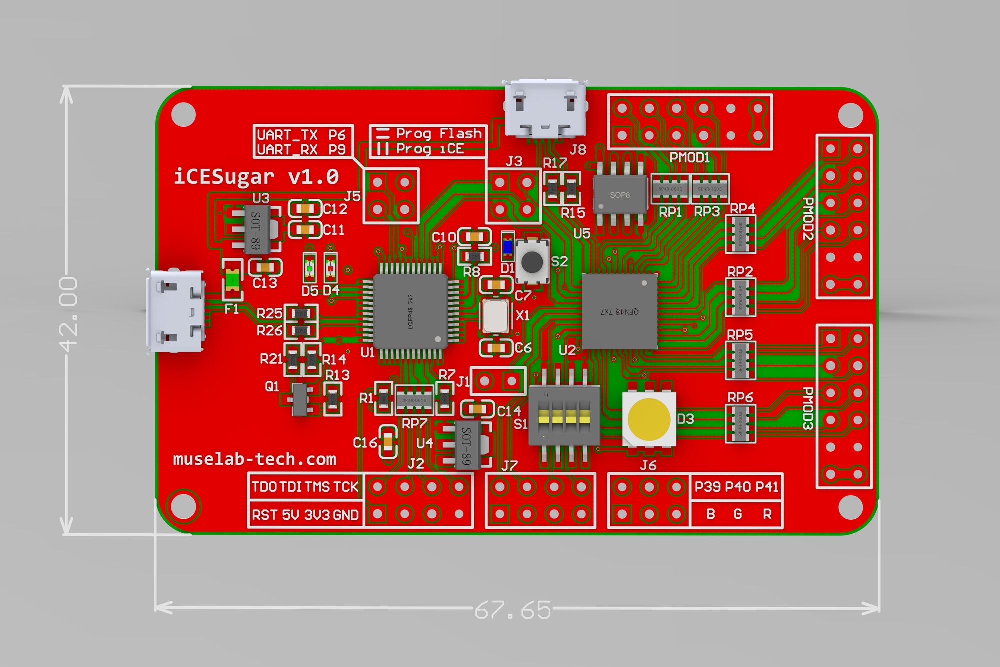

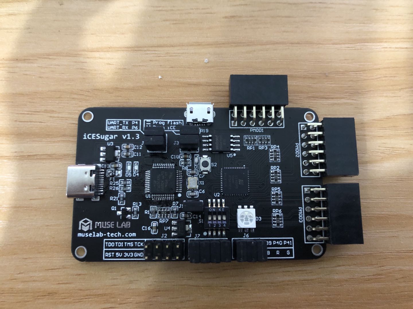

这是我自己制作的基于Lattice iCE40UP5k的开源FPGA开发板,主要是这片芯片已经有一整套开源的工具链,只需要在linux下简单安装好就可以开始开发了,对于我这种长期搞linux的人极其具有吸引力,详情请见 icestorm,包括综合(yosys)、布线(arachne-pnr & nextpnr)、时序分析(icetime)、打包(icepack)、烧录(iceprog)等,在国外的创客社区中,基于icestorm开源工具已经催生出了众多的开源开发板,包括icebreaker、fomu、tinyFPGA等,遗憾的是国内还没有此类的开发板,我之前在贸泽上花高价才买到一块lattice官方出的开发板,个人认为这一整套开源的工具链极其具有学习研究价值,以往的FPGA开发者一般来说是不可能了解到底层的实现原理的,一般来说EDA工具是厂商的核心技术之一,是不可能开放的,也许是这个原因,FPGA多年一直都是属于比较小众的产品,不过目前随着产业的发展FPGA也慢慢流行起来了。FPGA开源的工具链还有好几个项目,包括icestorm、trellis、symbiflow等。
值得一提的是板子上我基于STM32实现了一个烧录系统,我称之为iCELink,是基于DAPLink改造的,主要有几个功能
  1. 拖拽烧录,将生成的FPGA配置文件直接拖拽至U盘中即可实现烧录
  2. 虚拟串口,可和FPGA对接进行调试
  3. 引出JTAG功能,若FPGA上的SoC支持JTAG调试,可直接对接调试
  4. iCELink的PA8引脚提供12Mhz 时钟(STM32的MCO功能),可作为FPGA的时钟输入(有些设计是FPGA直接和烧录系统共用晶振,然而FPGA的IO可配置,一旦FPGA将和晶振相连的管脚配置成输出,则会导致烧录系统起不来,板子就挂了)
    这个设计几乎将DAPLink和STM32的功能都用起来了,个人认为简直是完美的调试下载方案 smile。

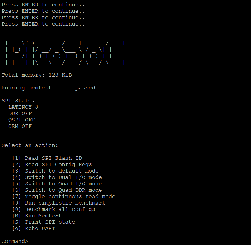

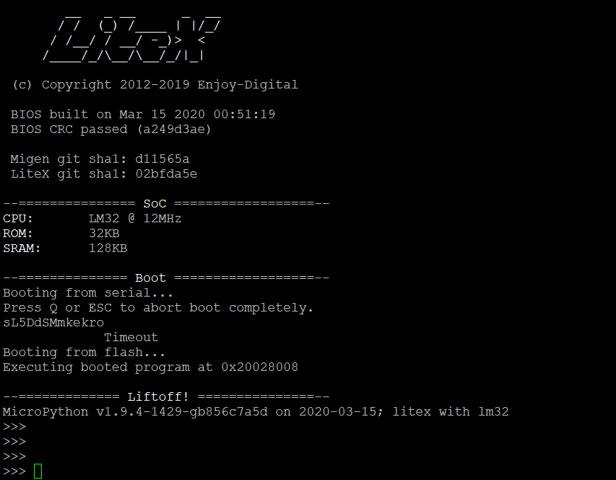

目前已经跑起来了多个risc-v的SoC,以及litex+micropython,还有一个基于6502的系统,板子上引出了多个标准的PMOD接口(得捷定义的通用接口),后续还可以和标准PMOD外设对接,另外引出了一个Micro-USB接口,这是FPGA这边出来的信号,后面还可以玩USB(社区已经实现了USB FullSpeed Core)。
后面还会设计多个PMOD外设供自己学习使用,个人认为这块单板非常适合爱好者研究学习,资深的开发者也可以用来完成一些快速的原型验证,社区还在积极的发展,后续应该还有更多的可玩空间。

冒个泡,已经玩起FC游戏

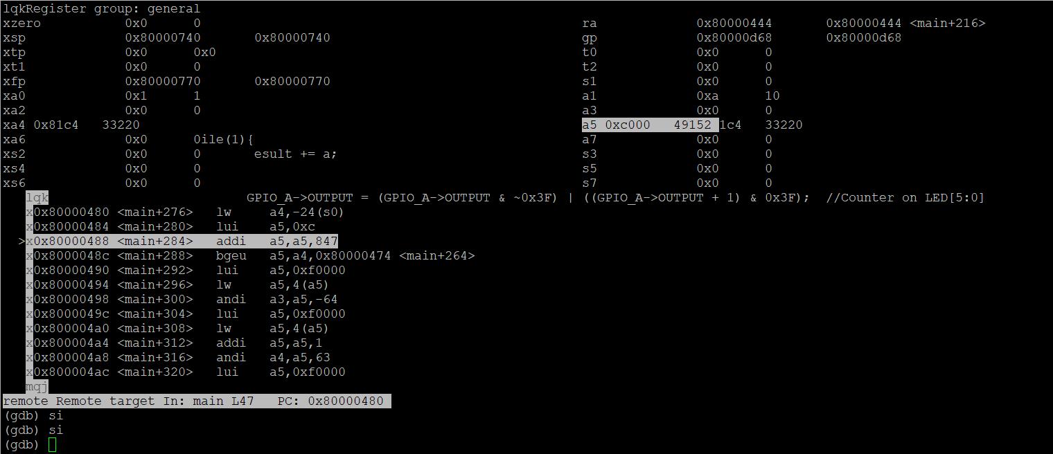

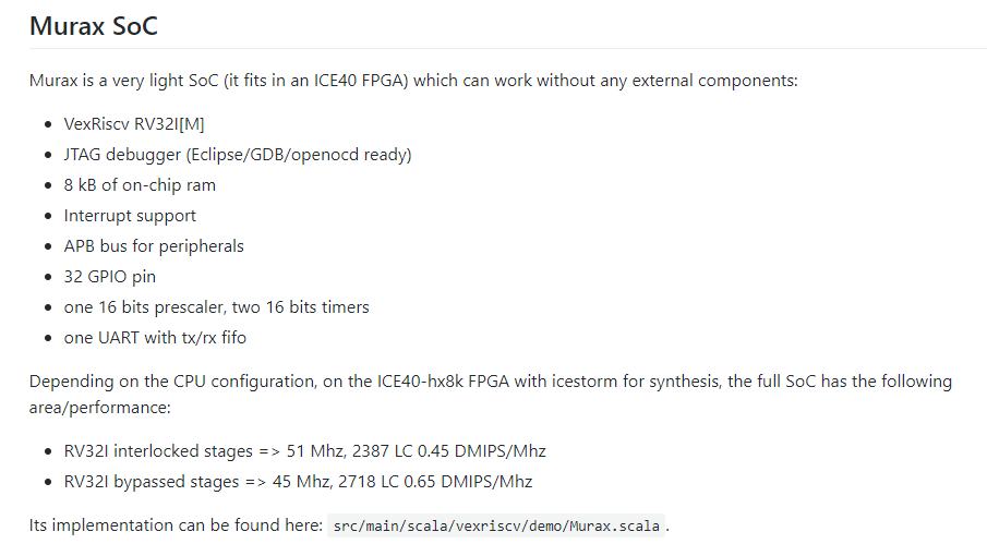

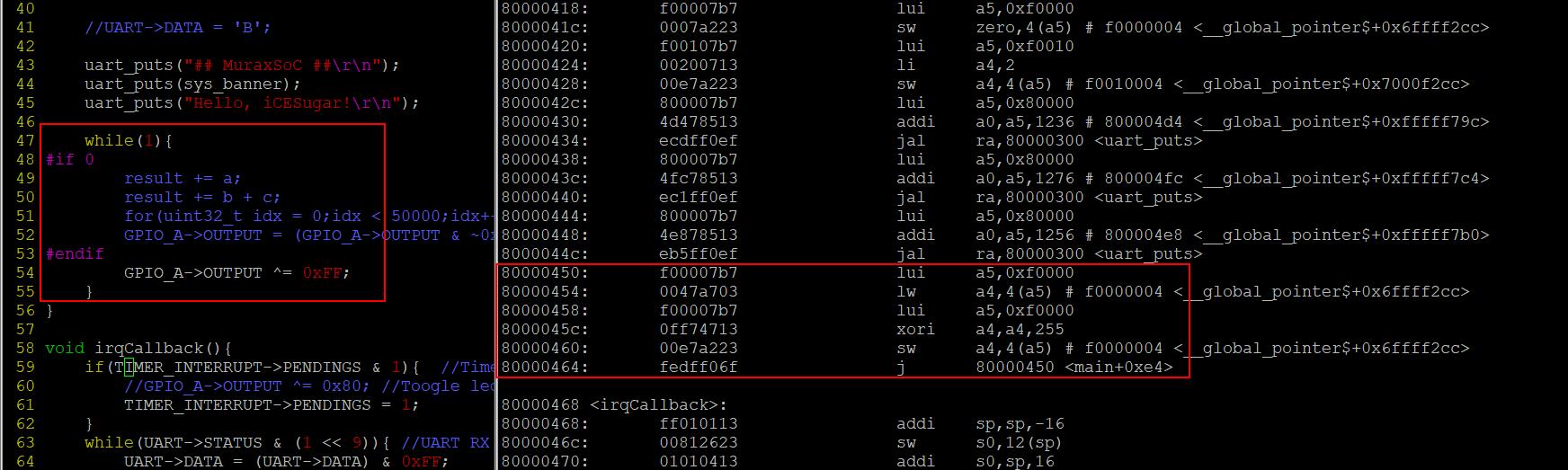

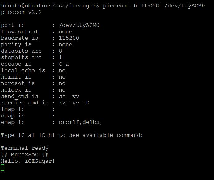

跑起MuraxSoC (SpinalHDL实现的SoC)
MuraxSoC规格
使用板载的iCELink串口观测
使用iCELink配合openocd + gdb 实现单步调试

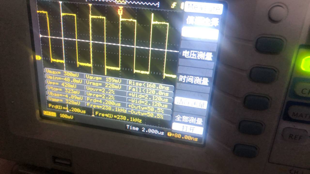

默认主频为12Mhz,gpio翻转频率250Khz左右
最近编辑记录 wuxx (2020-04-15 14:50:12)

Re: 完全使用开源工具链的FPGA开发板
你的第一张PCB图是用什么软件渲染出来的,感觉很漂亮
keyshot,有很多教程。
