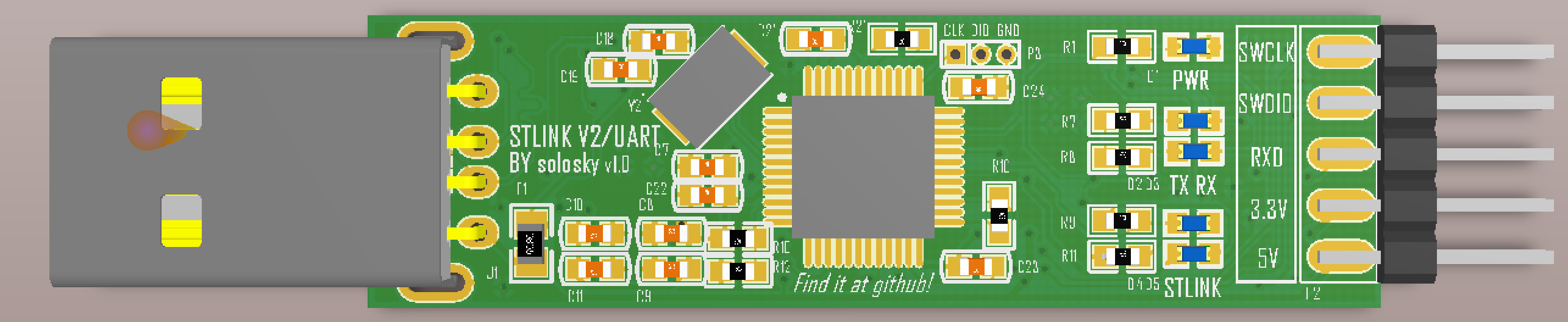

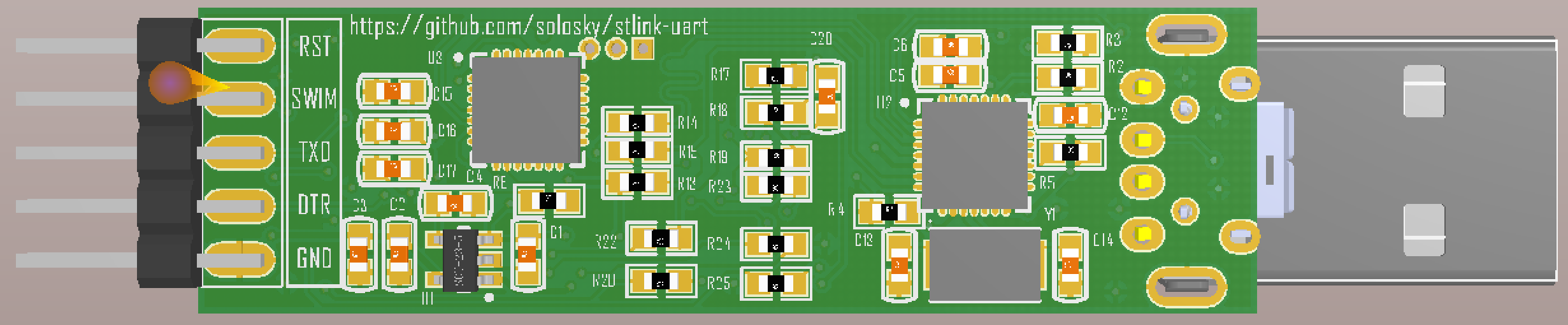

串口和 STLINK 二合一调试工具 【开源项目】

Re: 串口和 STLINK 二合一调试工具 【开源项目】
看上去和DAPLink差不多的样子?

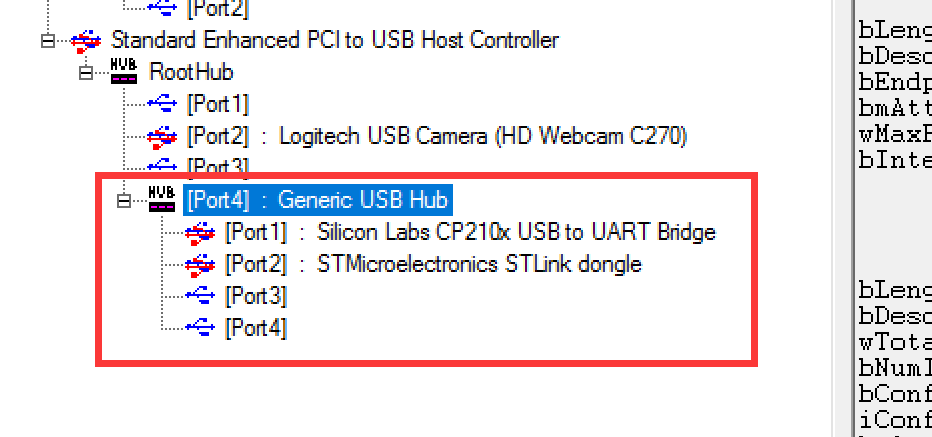

原来是USB HUB,还以为 软件 USB转TTL SWD呢
ST-Link V2-1就是带串口的,可以试试。
daplink 一片stm32f103c8t6就可以swd+ttl
