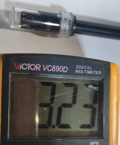

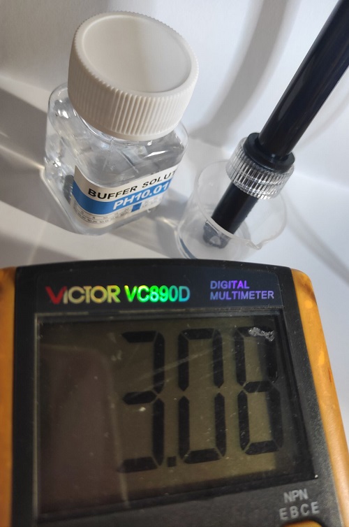

保护套里面的 3.3mol/L 氯化钾溶液

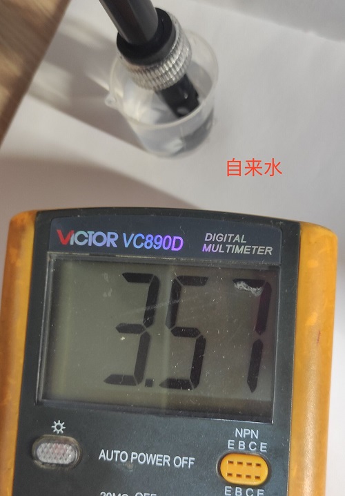

自来水

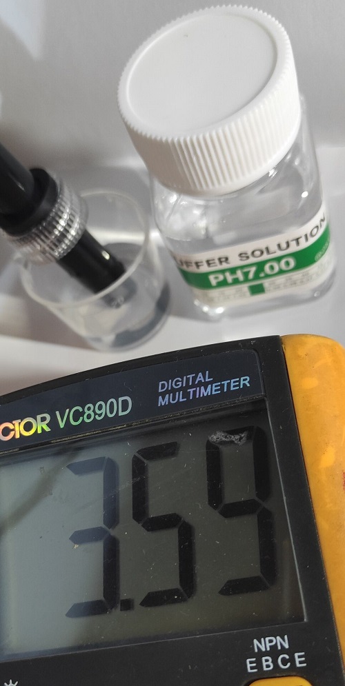

pH = 7.00 的标准液
pH = 10.01 的标准液

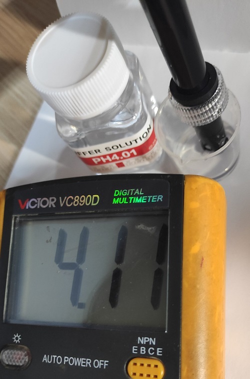

pH = 4.01 的标准液
PH 值与电压的对应关系 25℃,65%RH
PH 0 1 2 3 4 5 6 7 8 9 10 11 12 13 14

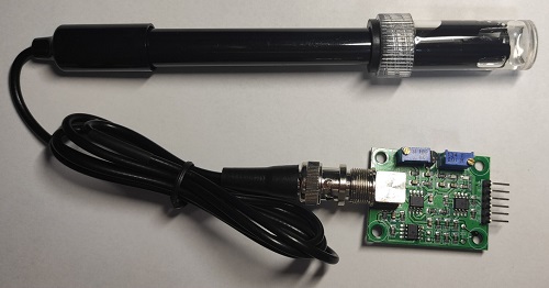

mV 4242 4065 3885 3709.8 3532.5 3354 3177.5 3000 2822.5 2646 2467.5 2292 2115 1938 1758可是问题来了, 这个电压值和文档对不上, 模块我确实用 5V 供电.
请教大家, 这是为什么呢?

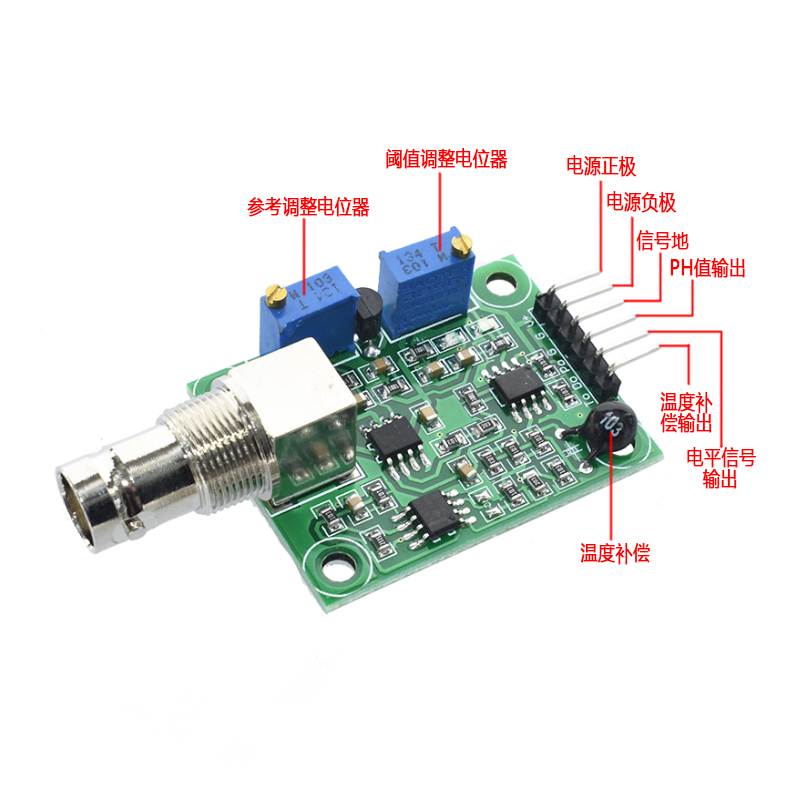

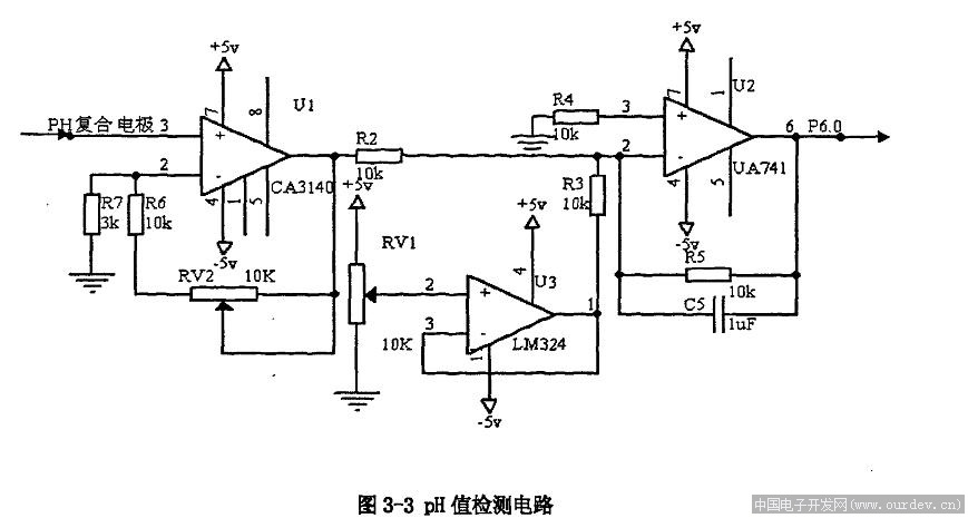

运放貌似用这个芯片 TLC4502CD: https://item.szlcsc.com/46796.html

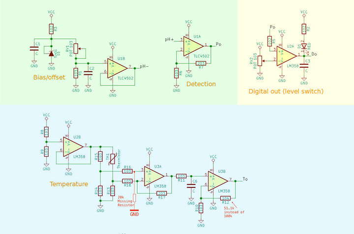

找到一个原理图
基于IAP15F2K61S2单片机水质检测系统程序设计: http://www.51hei.com/BBS/dpj-153266-1.html
代码: 51黑论坛_简易水情监测.zip
老外居然也用这块采集板 https://www.e-tinkers.com/2019/11/measure-ph-with-a-low-cost-arduino-ph-sensor-board/
还把电路都给逆向出来了.

pH传感器相当娇贵。平时得蒸馏水润洗,之后放进氯化钾溶液里面保护。而且不能变化范围过大。
对, 供应商给我发的保养手册, 上面写不管用不用, 电极寿命都是1年.
请教大佬这个采集器的原理是不是放大pH电极的电压?
温度补偿是一个电桥,TL431是调零电路吗?温度补偿接到哪里的?
对的,输入阻抗很大,因为两个电极间形成的原电池内阻很大。
