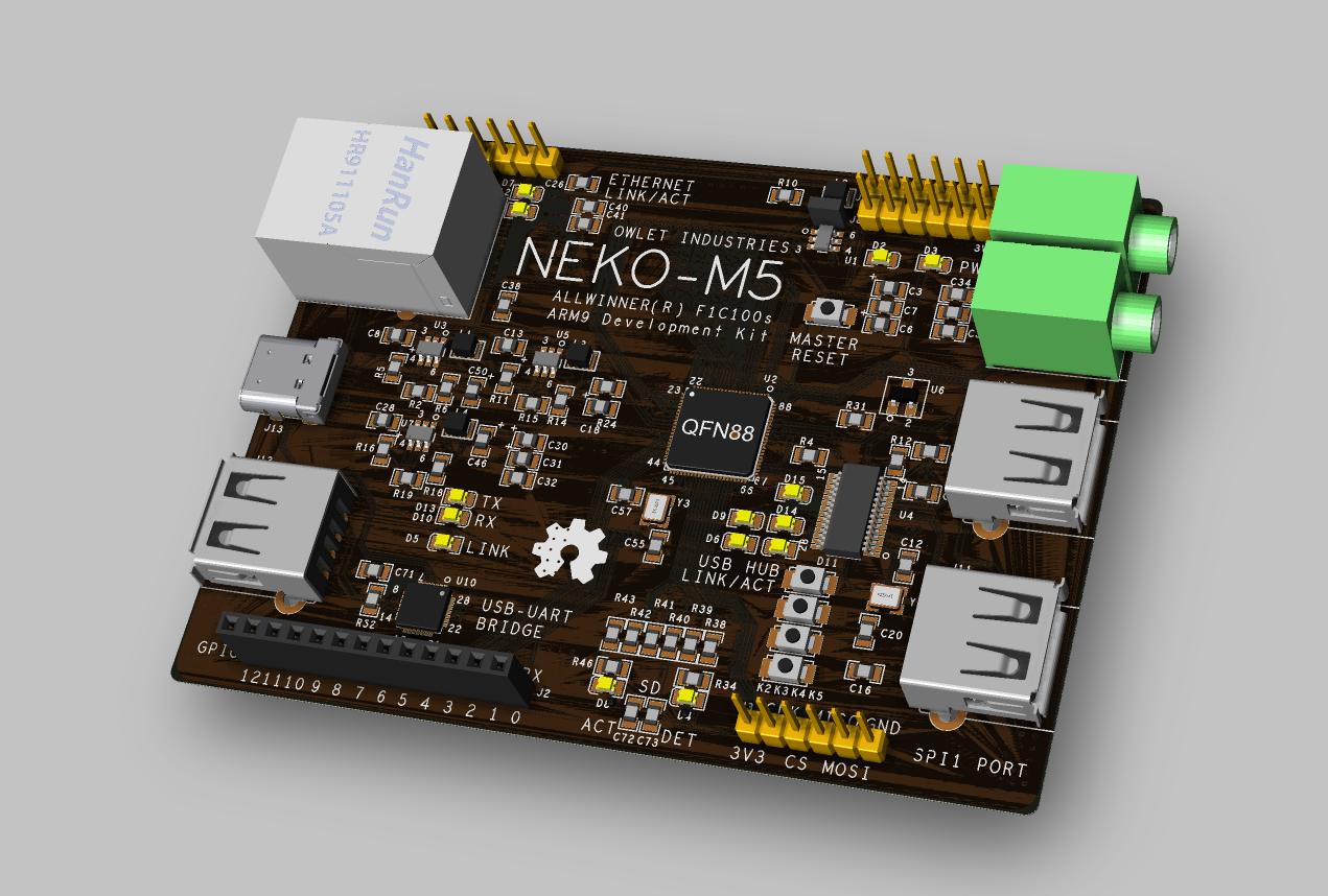

楼主 #1 2020-05-29 07:21:22
发现NEKO-M5-----基于F1C100S,带HUB
不知这位大佬是谁?想咨询一下HUB问题是否解决?

他的github{ https://github.com/virtualwiz/NEKO-M5 }上有图,不过是阿里狗格式的打不开啊。估计没有打板验证过。hub  芯片FE1.1S
以下由 @哇酷小二 2020-05-29 添加:
不方便github的朋友可以本站下载: NEKO-M5_20200529.7z

C100 C200不是没有网口么?这个怎么有个网口,也没看到他用其他芯片啊

他板子上加了一颗usb转以太网的芯片 SR9900

别的不会啊, 但是看这个渲染图舒服、漂亮!

SR9900在F1C200S、100S上有测试过吗?
USB转网卡听人反应说不稳定,是产品化后不稳定,开法测试没发现问题,批量到客户哪就不行。。

目前,F1C200S使用HUB,我没有测试过WIFI和以太网和4G是否可以,有测试过的相关人员,可以在本贴回复

要用到以太网,还是V3S合适吧
