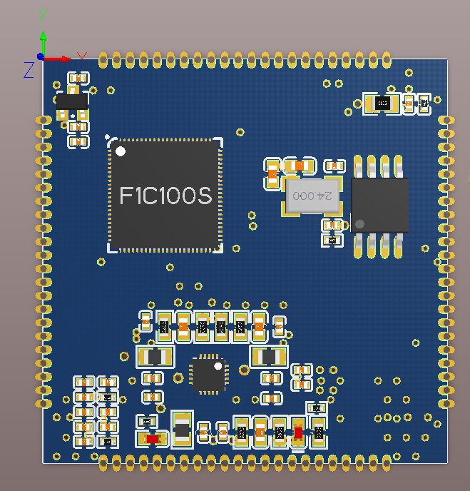

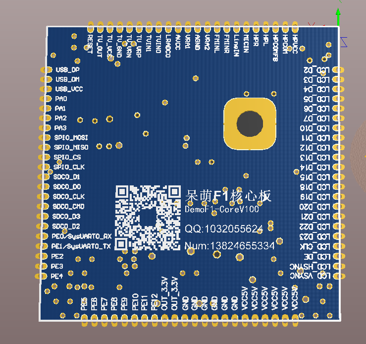

我也来分享一个F1C100s的核心板电路吧
FluxBB bbcode 俯视图
FluxBB bbcode 后视图
核心板代号:DemoF1
工程会报绿色,是因为Keep-out线跟邮票孔产生切割了。按一下T 然后按M就可以屏蔽掉了。
下载原理图以及PCB文件:
https://whycan.cn/files/members/1845/F1CXXX_CoreBoard.zip
最近编辑记录 LinjieGuo (2020-05-29 15:32:35)

Re: 我也来分享一个F1C100s的核心板电路吧
一看就是新手画的,ic的电源滤波电容都放很远去了,成了摆设。
面积太大了吧

cwspads 说:
这都被你发现啦,哈哈
不错不错,丝印几乎避开了 不少过孔,加个T卡就更好玩了
