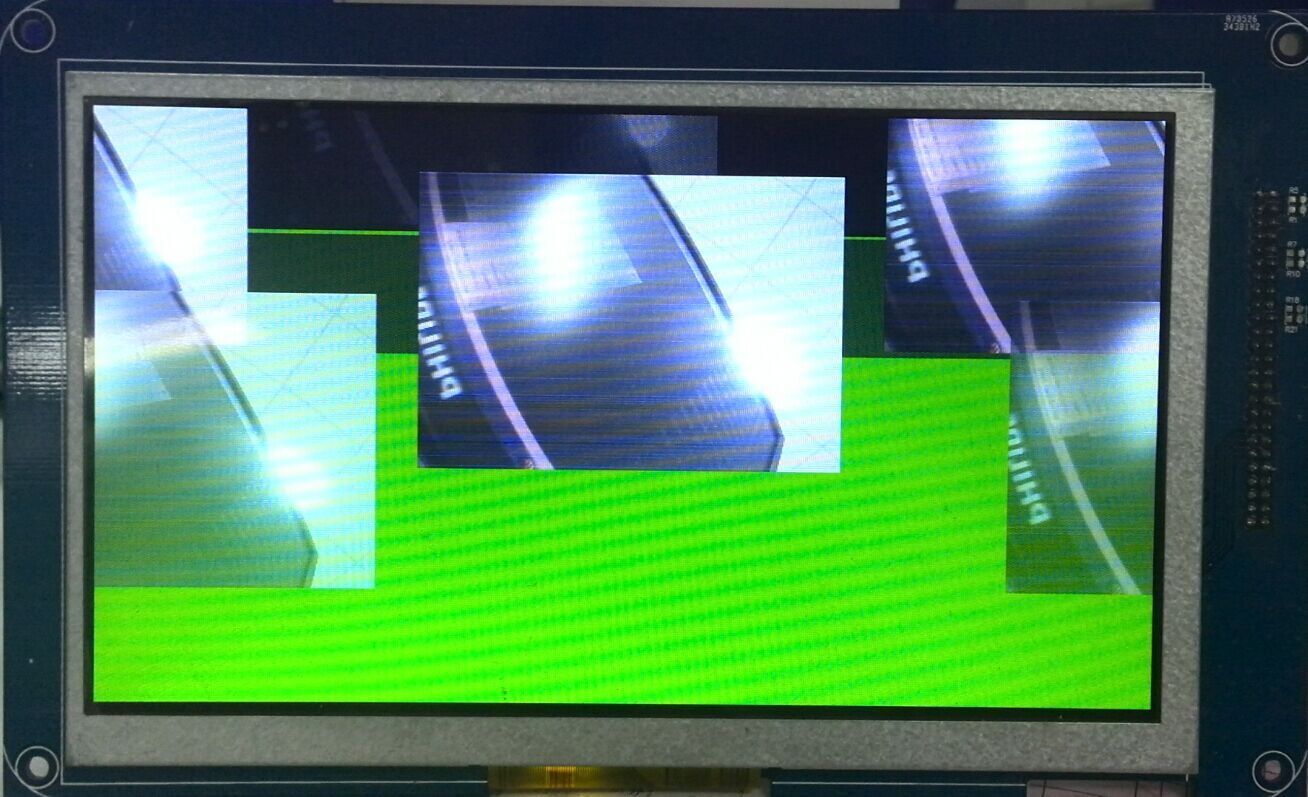

采集端口分为packet和Planar两个通道进入内存,目前Planar通道正常了,Packet通道通过VPOST预览不对。
VPSOT的分辨率设置为720576(TV分辨率),采集分辨率为640480,这种情况下,应用程序调用ioctl(VIDIOCSWIN)设置预览窗口,该ioctl对应的设置函数为static unsigned int vin_ioctl_set_overlay_window(struct file file,unsigned int cmd,void arg),
该函数主要操作就是设置Packet基地址和output frame pixel stride寄存器。
为了让图像通过Framebuffer直接显示。我的理解是,由于行方向分辨率不同,为了让图像正常显示,Packet数据包的DMA硬件,应当是每行跳跃720个像素,然后存储到内存, SetStride函数应该就是完成这个功能,这样的话,图像在内存中就不是连续的了,不止理解是否有误?

感谢版主关注。这个问题确实比较麻烦,需要理解Capture和VPOST两个模块的工作原理。nuvoton提供的手册,只有寄存器定义,没有原理描述,我也只能根据寄存器,揣测原理。
我显示的图像大体都对,我现在判断问题可能出在视频输入的三缓冲和显示输出的缓冲地址的配合上面

vin_demo 在输入输出分辨率都相同的时候,是正确的。我现在显示分辨率设置为720,输入分辨率为640,显示就不准确了,有可能是我的姿势不对哦。。。
PS,输入 输出驱动我都有改动,满足我的系统的输入输出分辨率、时序要求。

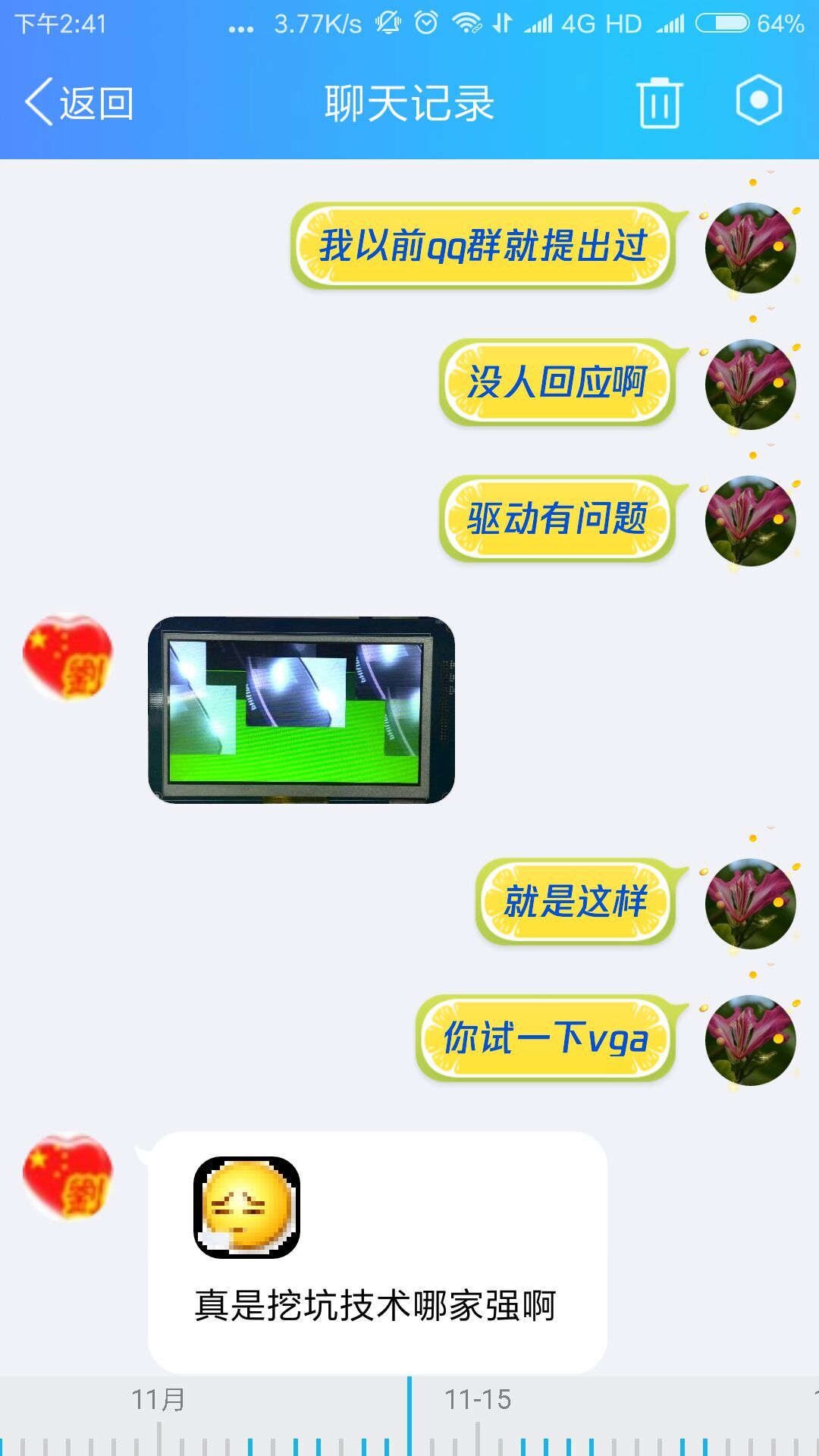

我翻了几年前的QQ聊天记录, @tom 是这个问题吗?

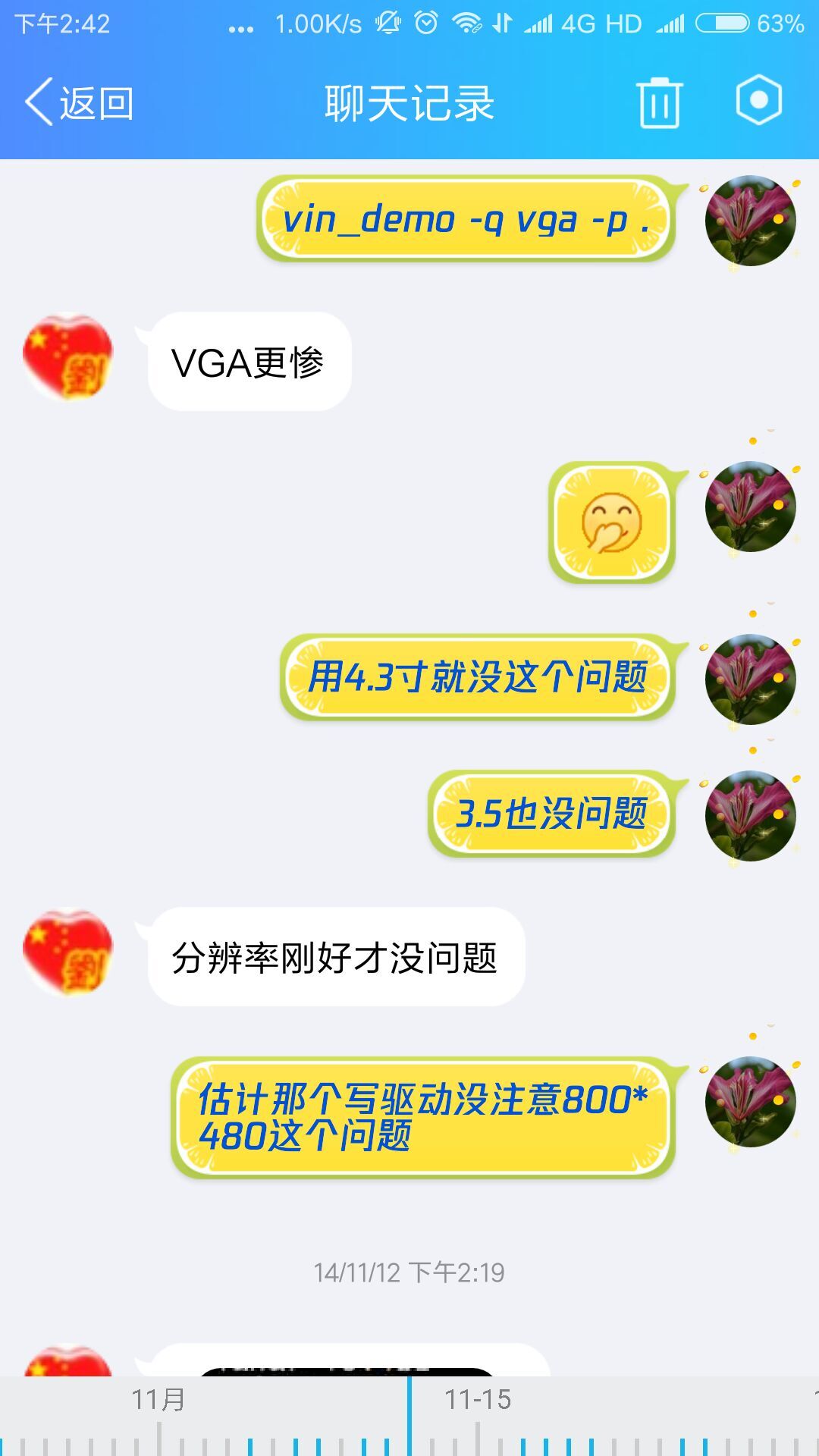

Re: N32926 Capture驱动
是这个问题。可能我的分辨率和你这个有区别,现象不完全相同。我目前用的TV输出,分辨率改到720*576了。

我们当时项目流产,就没有做了,应该当时也没有解决。
建议找代理,把现象描述一下,让代码转发邮件给新唐原厂FAE, 请他们协助解决。

解决了。。。。自己使用的问题,吐血。。。 没有合适的资料完全是自己瞎琢磨呀
内核配置的时候,需要将图像预览尺寸设置为FB的尺寸。 当尺寸设置小了,将该区域映射为FB的地址,显然会有图像重叠。
前面关于Capture 机制的分析也没问题
