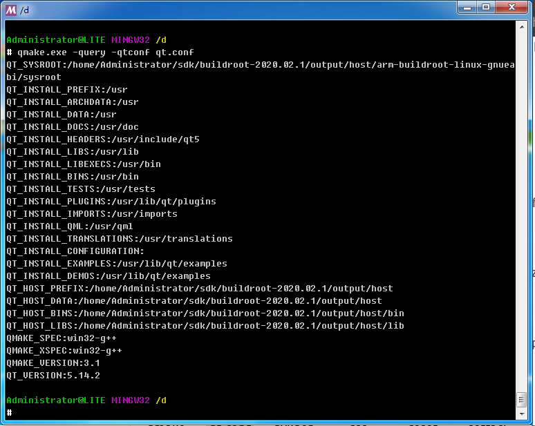

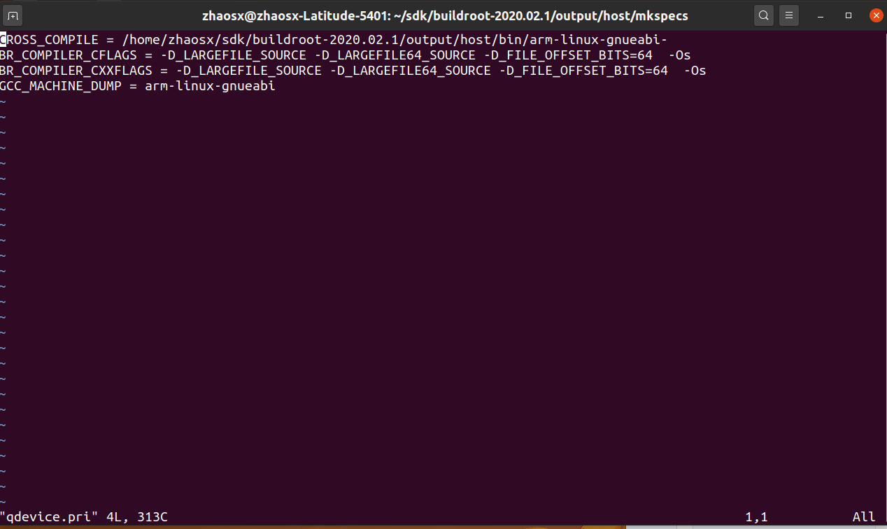

我觉得是你们理解错了,我指的是用minigw的qmake,不需要你再去生成一个。只需要指定好mkspec的东西就行,
qmake其实也就是一个按规则生成makefile的程序罢了,更本不需要这么折腾。如果是clang的qt那么更完美,甚至
只需要个sysroot就行了,本质上能不能用还要看minigw的gcc与实际gcc有没有版本差异,毕竟C++依赖于GCC版
本,不过不建议这么玩,实在是费力又不讨好。不过这个确实是使用debian等发行版进行交叉编译的qt程序的好办法
可以直接生成对应版本而不受影响。

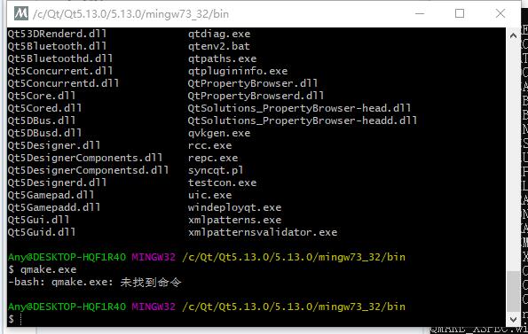

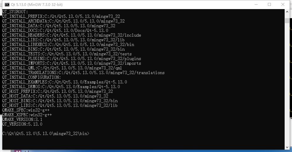

/files/members/1749/2020-05-27_13-06.png
/files/members/1749/2020-05-27_13-11.png
看你的截图,像是在win下的minGW环境里打开了win的qmake.exe程序。
我试了下,用mingw32和msys尝试打开win的qmake.exe,都报错:未找到命令。
用win的cmd终端倒是可以执行。

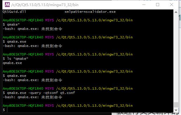

/files/members/1209/QQ截图20200527144737.jpg /files/members/1209/QQ截图20200527144725.jpg
用win的cmd终端倒是可以执行。
/files/members/1209/QQ截图20200527144745.jpg
大胆的猜测了下,你这个应该是下载的qt提供的二进制吧,我使用minigw安装的,不过没什么差异的,都能用,只要qmake还能跑就行
