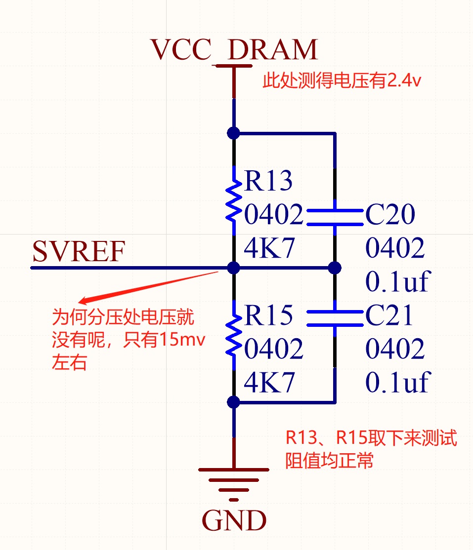

VCC_DRAM电压正常2.4v,SVREF分压电压为何不正常?
VCC_DRAM电压正常2.4v,SVREF分压电压为何不正常?做的是F1C100s的板子,使用的大神画的板子  https://whycan.cn/viewtopic.php?id=2788
请看如下示意图

量一下看看是不是电容短路了,还要量一下是不是svref本身就是对地短路

不用量了,程序跑起来这里电压才正确,刚做板时也是以为这里出错了浪费很多时间

我的是USB插上没反应,SVREF电压不正常

那先检查svref有没有对地短路

没短路,有十几毫伏

要程序跑起来才可以,我也是遇到这个问题,空白片子,两vref就是0.03V,使用fel加载完uboot再测电压就是1.25V了

被芯片拉低了,系统程序运行后,即可恢复电压。
建议使用1%的紧密电阻分压作参考电压,看你这两个4.7K,十有八九是普通电阻。

你是万用表还是示波器哦,示波器我遇到过表笔分压导致测量不准,不启动系统这个也是对的阿。

请问如何在svref不正常的情况下,用fel加载uboot?
我这边svref不正常,usb直接不识别,没法用fel工具啊
芯片是f1c100s

看看VRA2,VRA1的电阻,要改成200K
