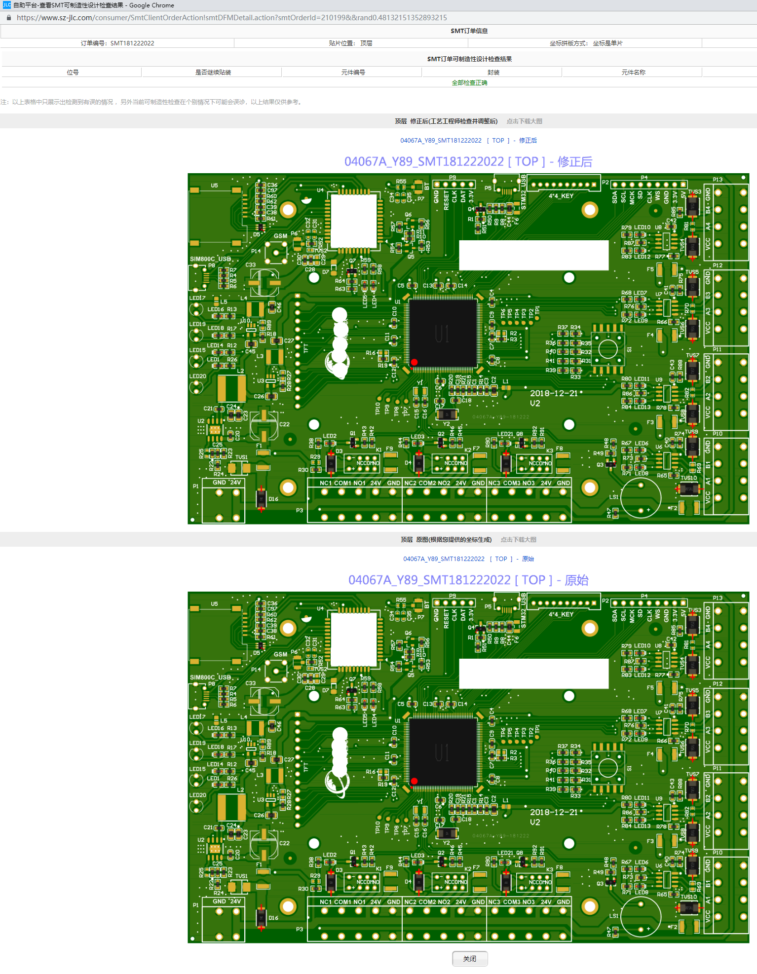

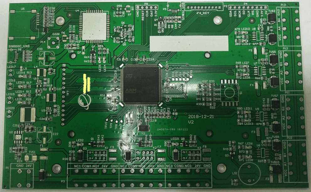

第一次体验 JLC 嘉立创 SMT
基于 AD 开发, 所以元器件封装直接用嘉立创的 https://gitee.com/JLC_SMT/JLCSMT_LIB
我直接提交的是 pcbdoc 文件,

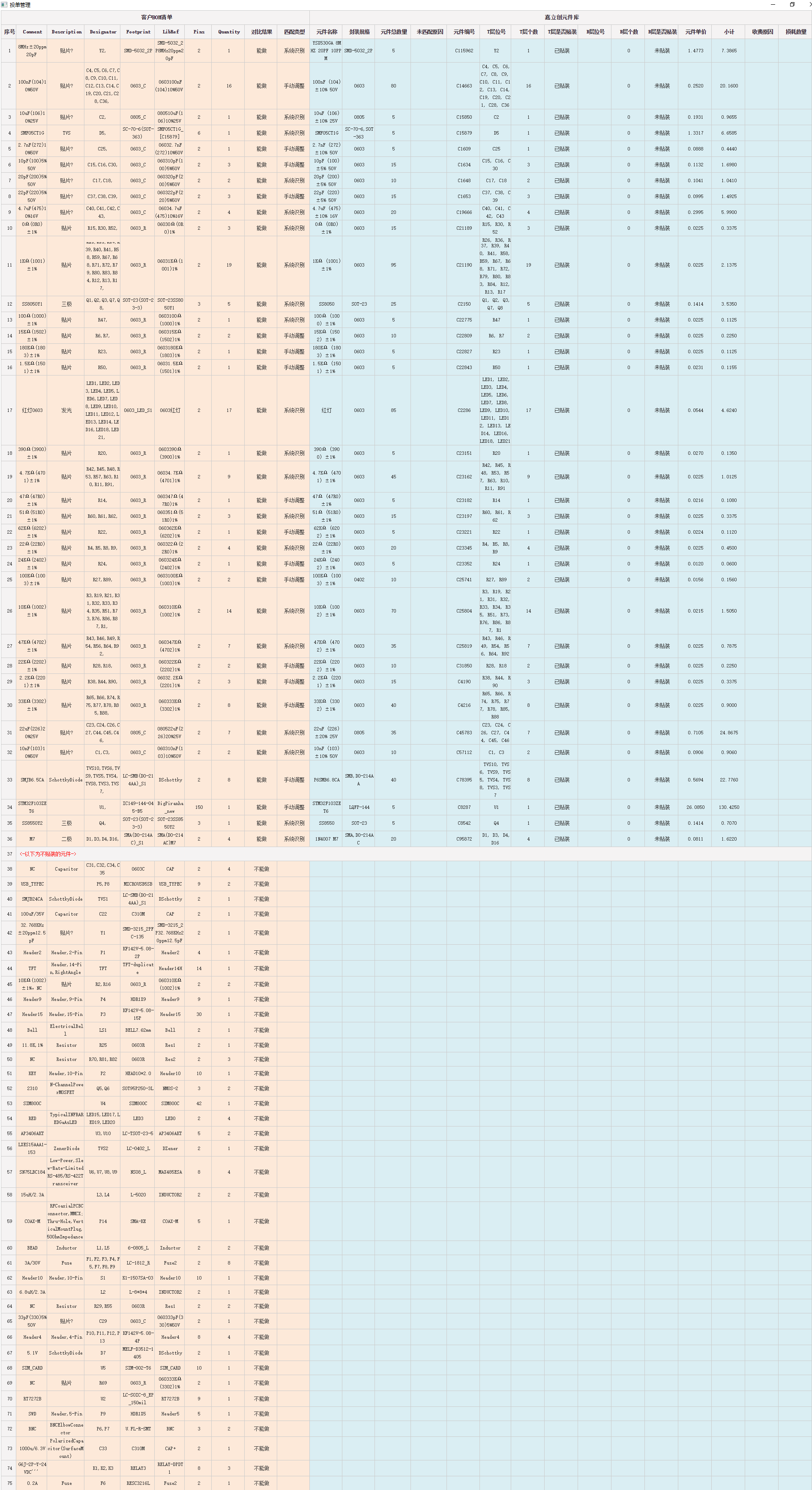

下单 SMT 单的时候,
大部分可以进入匹配列表
COMMENT 里面有 NC 字样 的会自动进入不贴列表,
有些匹配不了的电阻电容要手动指定,
有些偏门阻值的精度电阻每种要另外收20元(不在基础库里面都要收20元)
SIM卡座, USB座这些加钱也不能贴.
单已下, 坐等收货了。

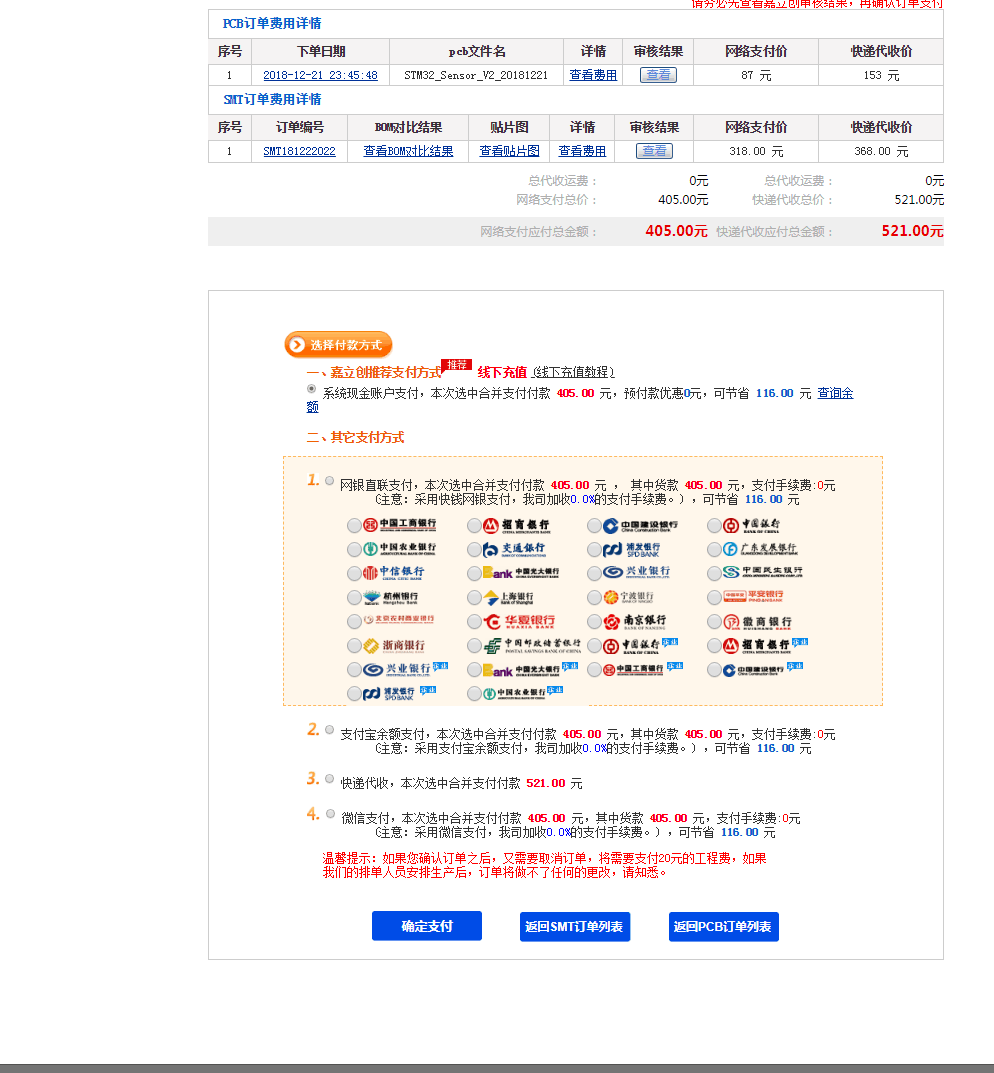

感觉这样贴不便宜哇,主要是原件费太贵了
楼主 #9 2018-12-24 10:51:34
已发帖子: 9,433
Re: 第一次体验 JLC 嘉立创 SMT
posystorage 说:
感觉这样贴不便宜哇,主要是原件费太贵了
对, 原件是不便宜, 毕竟开发人员的时间更值钱, 研发阶段贵这点不算什么。

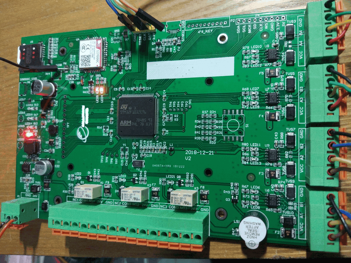

#10 2018-12-25 12:53:28
lcfmax
注册时间: 2018-04-13
已发帖子: 329
积分: 272.5
看图,主要的组容件都贴了,还是不错的
楼主 #11 2018-12-26 14:10:48
已发帖子: 9,433
#12 2018-12-26 14:16:00
arphone
注册时间: 2017-11-03
已发帖子: 92
积分: 83.5
看起来还行,不过剩下的手工贴片工作量也不小
楼主 #13 2018-12-26 14:43:41
已发帖子: 9,433
arphone 说:
嗯,虽然还有一点工作量,但是比从前那种埋头苦干好。
