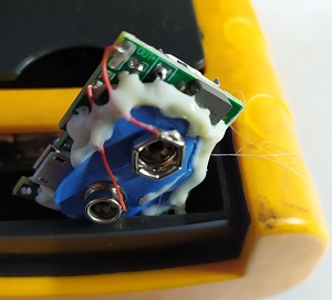

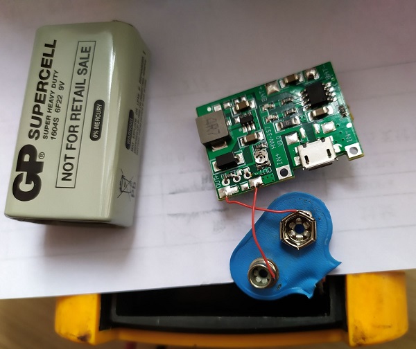

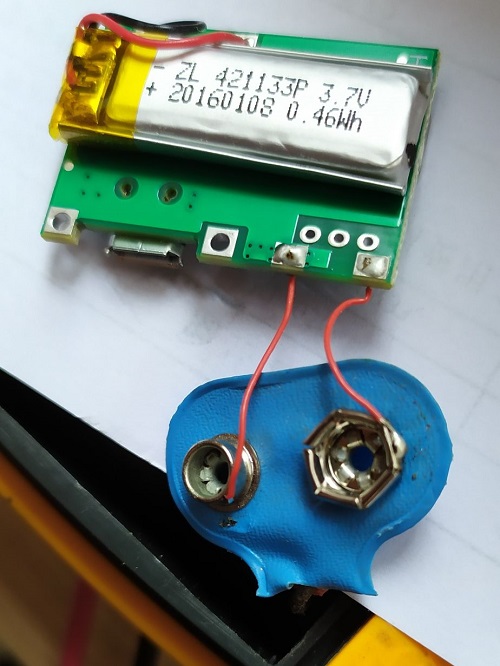

灾年给万用表DIY一块续命电池, 快递停了挺不方便的, 凑合用吧

其实我想说,这样做太麻烦了,因为升压电路一直工作,耗电很快的。
最简单的方法,就是买两节7号的锂电池,直接串起来就可以了,万用表的工作电压6V以上就可以,两节锂电池,满电8.4V,放电截至电压6.4V,完全满足使用要求,而且也简单。

楼上两位说得有道理, 我没有考虑待机电流, 估计很快就会耗光了, 原来的电池我看是9V的.
不过没关系, 这个充电也方便, 所以暂时打上热熔胶, 塞回去了.

那个小电池才125mah,假设升压电路耗电1ma,就是说125小时就要充电,也就是5天的样子就要充一次电,对于万用表来说,太麻烦了
即使耗电500ua,10天就要充一次也麻烦的得不要不要的,还不如花几块钱买个9V电池

那块保护板是防止过充过放的,只有电压过高过低才有动作,平时耗电是ua级别的

升压芯片激光刻字b6289y, 我查了手册, shutdown current < 1uA, 这样是不是说 待机电流<1uA呢?
应该是 MT3608 系列的, 手册上面这个型号的丝印是: b628dc
https://prom-electric.ru/media/MT3608.pdf
后记:
应该是这家西安航天民芯的MT36xx: https://item.szlcsc.com/85988.html
但不一定是这个芯片, 因为后缀还是对不上.

再纠正一下, 我朋友说这个芯片的EN引脚一直处于工作状态, 所以电流应该是 Quiescent Current 100uA, 看来真是很快就要耗完, 等快递通了把电池换了 ;(

shutdown current表示没有升压工作状态下的耗电电流,但明显这个模块是一直在工作的。除非你改动万用表的开关电路,控制en引脚,万用表工作的时候才启动升压,这样才能达到减少耗电的目的

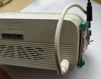

把DC供电的天猫精灵改造成锂电池版本.
