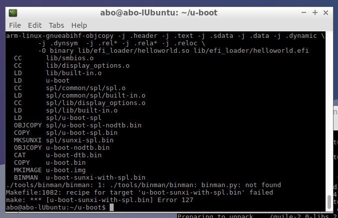

求助编译lichee uboot:找不见binman.py
坑哥求助:编译lichee uboot:找不见binman.py

你从哪里获取的源码,用什么工具链,什么命令行编译?

看云给的网盘里的工具链,6.3.1-2017.2,源码GitHub上的v3s current,用的lubuntu 17.04,按照看云这个网页来的https://www.kancloud.cn/lichee/lpi0/343844
用我这个步骤 https://whycan.cn/t_561.html
step by step

我也是这个问题,想知道楼主最后怎么解决的,我就是按照晕哥的教程来的呀
