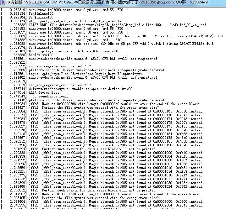

已发帖子: 9,389
Re: @assert 大神移植全志官方f1c100s linux bsp 到licheepi nano
他昨天晚上已经搞定了LCD了
主线u-boot, bsp kernel+dtb

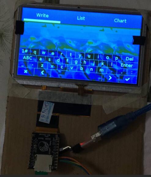

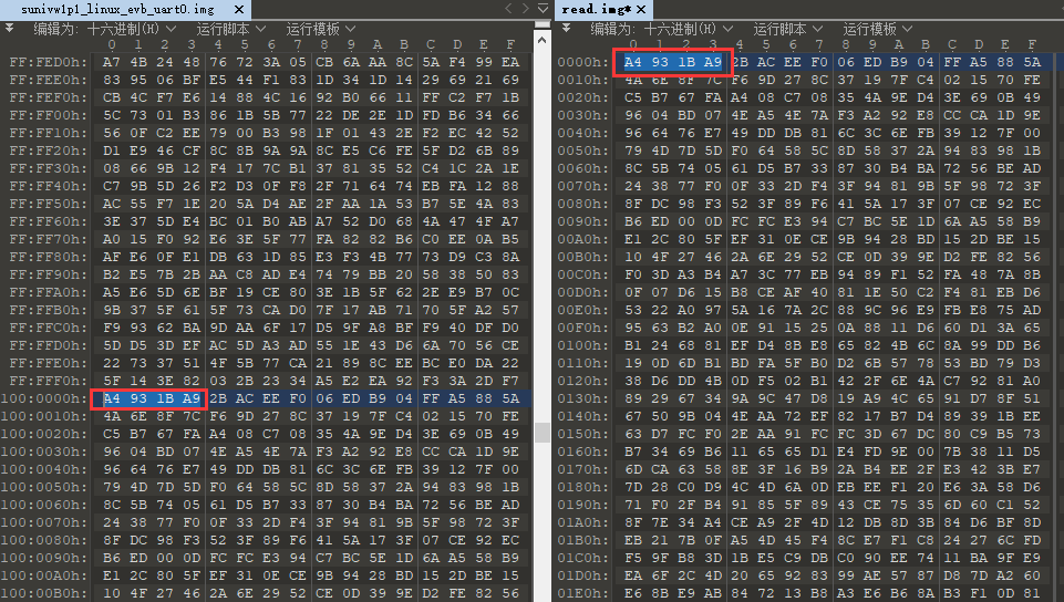

楼主 #3 2018-04-25 22:30:11
已发帖子: 9,389
好消息, 已经搞定屏幕,直接用 sunxi-fel.exe 烧到spi flash即可。
烧录命令: sunxi-fel.exe -p spiflash-write 0 f1c100s-480272-argb-lvgl.bin
@assert 大神固件在此: f1c100s-480272-argb-lvgl.7z
调试串口 PE0, PE1
进入shell之后输入 demox
自动运行 littlevgl 程序。
更详细的烧录资料: https://whycan.cn/t_993.html
!!!重要, 该固件由于jffs2文件系统原因不支持 W25Q128/256 等spi flash, 支持MX25L128/256.

#5 2018-04-26 21:56:41
awfans
注册时间: 2018-04-03
已发帖子: 264
积分: 264
眼拙,居然没看到 3# 的提示。

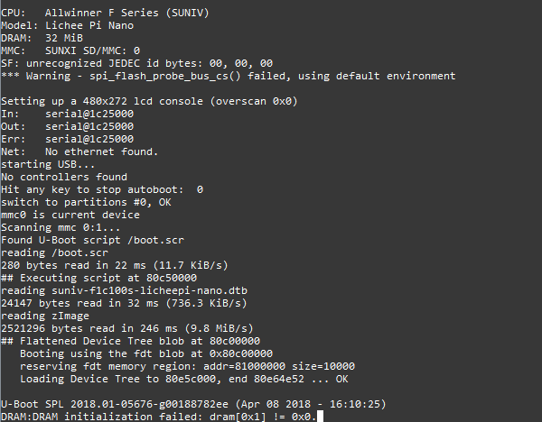

使用主线Uboot引导BSP内核启动出现问题,前来求助:
uboot传递的bootargs参数为: console=ttyS0,115200 panic=5 rootwait root=/dev/mmcblk0p2 rw
uboot 执行的命令为:
    load mmc 0:1 0x80C00000 suniv-f1c100s-licheepi-nano.dtb (对应bsp的dtb已修改为此名称)
    load mmc 0:1 0x80500000 zImage
    bootz 0x80500000 - 0x80C00000
内核部分使用5.5版本的 arm-linux-gnueabi 进行编译,使用了 sunivw1p1smp_defconfig 后做了一些修改,config文件在此:.config
现在启动的启动信息如下:(读完dtb后自动重启,并跳出dram初始化失败信息)
=> setenv bootargs console=ttyS0,115200 panic=5 rootwait root=/dev/mmcblk0p2 rw
=> load mmc 0:1 0x80C00000 suniv-f1c100s-licheepi-nano.dtb
23705 bytes read in 25 ms (925.8 KiB/s)
=> load mmc 0:1 0x80500000 zImage
reading zImage
2542936 bytes read in 141 ms (17.2 MiB/s)
=> bootz 0x80500000 - 0x80C00000
   Loading Device Tree to 80e5d000, end 80e65c98 ... OK
U-Boot SPL 2018.01-05676-g00188782ee (Apr 08 2018 - 16:10:25)
DRAM:
如若使用主线的dtb,读取dtb后则卡在 Starting kernel ...
想知道是内核配置,dts,还是uboot传参的问题 tongue
最近编辑记录 Biglion (2018-05-23 13:53:48)
楼主 #8 2018-05-23 13:44:06
已发帖子: 9,389
bootz 0x80000000 - 0x80C00000
是不是上面的地址错了?
是不是上面的地址错了?
不小心这里粘贴时候搞错了,实际操作还是用的0x80500000的 tongue
DRAM:DRAM initialization failed: dram[0x1] != 0x0.
楼主 #10 2018-05-23 14:03:55
已发帖子: 9,389
主线u-boot有三处需要修改, 你先试一试。

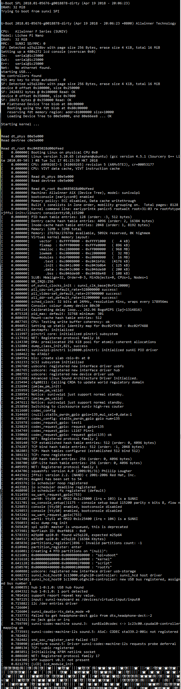

#13 2018-06-13 17:30:53
fly_to_bluesky@126.com
注册时间: 2018-06-13
晕哥,我使用了你的SPI FLASH 镜像能发现一个声卡。
但是我自己编译的解析dtb的时候出错了。
uboot是主线的,kernel是你提供的bsp里面的,dts也是 bsp kernel里面的,rootfs是我确定能用的一个,已经把alsa工具集放进去了。
使用的交叉编译环境为 (Linaro GCC 7.2-2017.11)
启动过程中出问题了,
In:    serial@1c25000
Out:   serial@1c25000
Err:   serial@1c25000
Net:   No ethernet found.
starting USB...
No controllers found
   Loading Device Tree to 816f7000, end 816ffeec ... OK
fdt_find_or_add_subnode: chosen: FDT_ERR_BADSTRUCTURE
ERROR: /chosen node create failed
- must RESET the board to recover.
能请您帮我分析一下嘛!

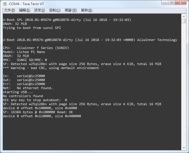

測試過測試固件  f1c100s_c600sdk_16M_micropython.bin 可以在 W25Q128 用後
我用這源碼抓下來, 除 compile error 的 bug 外, 源碼沒修改
./build
./build pack
最後做出來的影像檔 sunivw1p1_linux_evb_uart0.img  , 有 30.5mb,
現在這個 img 太大了, 都放不入 16M 的 W25Q128 ?
怎樣可以做到 bin 呢 ?
謝謝

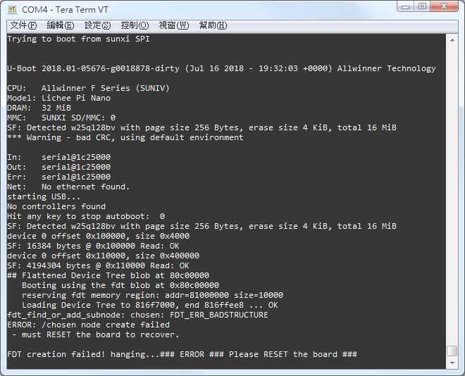

#18 2018-07-17 04:30:01
nakanoyip
注册时间: 2018-07-15
已发帖子: 22
积分: 22
晕哥, 我跟你建议用了主线 u-boot
再加 1 楼的 C600 BSP, 用 build.sh  ,  做出 zImage 和 dtb 檔
再改名成 suniv-f1c100s-licheepi-nano.dtb 给 u-boot 用
一开机时, 出现 13 楼的问题   FDT_ERR_BADSTRUCTURE
然后跟据你 10 楼的建议去修改 u-boot, 做出 u-boot-sunxi-with-spl.bin 放进去
结果也是一样 , 有那部份做错了吗 ?
13 楼最后有没有解决到问题 ?
谢谢

#22 2018-07-17 16:30:07
nakanoyip
注册时间: 2018-07-15
已发帖子: 22
积分: 22
是的, 3 個位置都改了, 分別就在於
未改前, boot 起來直接跳到這個位置
而改了之後, 他會在這位置停一下, 大概 1 分鐘後才繼續
楼主 #23 2018-07-17 16:46:07
已发帖子: 9,389
从log看有可能你的dtb文件有点问题,你从三楼把固件下载下来,抽出u-boot,dtb,zImage,rootfs
先替换掉你的dtb,文件,不行再替换u-boot,再zImage,
一步一步排除问题。

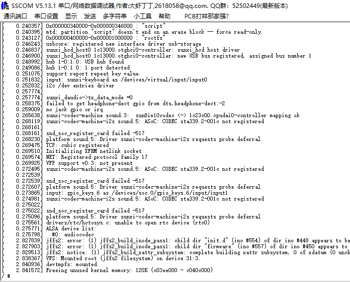

#29 2018-07-26 16:21:10
heirun
注册时间: 2018-06-29
积分: 11
请教1楼的 ALSA device list:
                 #0: audiocodec
是如何配置出来的?谢谢!
最近编辑记录 heirun (2018-07-26 16:21:32)
楼主 #30 2018-07-27 11:58:28
已发帖子: 9,389
应该是默认配置即可.

build.sh pack 生成的 sunivw1p1_linux_evb_uart0.img
用sunxi-fel.exe 的工具刷进licheepinano,没法启动
用sunxi-fel.exe 重新读出来,发现镜像是从16M开始的数据,就是说前面的16M被后面的15M数据覆盖了

暈哥, 後來我把 LCD 從 dts  去掉, 就可以用 spi flash boot 到了,  但 spi flash 太小, 有沒有辦法可以把 Kernel 改回在 SDCard boot  ?
我用 Nano_tf_800480.bin 做了可 boot 的 sdcard,  然後把 Kernel 和 dtb 檔換成這個 C600 bsp 的
uboot 就顯示 DRAM:DRAM initialization failed
另外 Soundcard 好像一直也 init failed, 看到上面模擬器的片, 也沒有聲音 , 這個有沒有方法解決呢 ?

1. 建议用32M的spi flash, 比如 MX25L256, W25Q256, TF/SDCard不适合产品,可靠性太差,玩玩另当别论.
2. 从TF卡启动修改 u-boot即可, 参考 https://whycan.cn/t_1180.html 烧录到tf卡方法参考: https://whycan.cn/t_993.html#p4317
3. 顯示 DRAM:DRAM initialization failed     这个不知道什么问题
4. 声卡是正常的, 要配一下 tinymix 混音器

暈哥, 我用可 boot 到 TF 的 bin, uboot 已經是設計給 boot TF 的, 取代 dtb 和 zImage,
他讀到 zImage 和 dtb,  但也 boot 不起, 是不是 Kernel 內也有些東西要改 ?

#51 2018-08-02 19:15:42
nakanoyip
注册时间: 2018-07-15
已发帖子: 22
积分: 22
我在 spi 能 boot 的情況下, 試過把  bootargs 的 root 和 init 刪去, 最後淨下 console , 他也能開到 kernel,  只是最後找不到 root, 那很正常,
bootargs 應該不會影響到這連 Starting Kernel 也出不來.
另外, 我在 f1c600 kernel make menuconfig 看到, 他 default 設定是讀取 uboot 的 bootargs,  所以應該是跟 boot.scr 的 ( boot.scr 也有 earlyprintk )
我想問題應該是出在 dtb 檔上, 我把 Nano_tf_800480.bin 原本的 dtb 和 rootfs 保留, 換了 boot.scr 和 f1c600 的 zImage
他也可以出到 Starting Kernel... 然後出 Unrecognized/unsupported device tree compatible list, 這也正常,  zImage 要跟 dtb 要配合
switch to partitions #0, OK
mmc0 is current device
Scanning mmc 0:1...
Found U-Boot script /boot.scr
reading /boot.scr
291 bytes read in 17 ms (16.6 KiB/s)
## Executing script at 80c50000
8545 bytes read in 32 ms (260.7 KiB/s)
reading zImage
2521280 bytes read in 261 ms (9.2 MiB/s)
   Loading Device Tree to 80e60000, end 80e65160 ... OK
Read dt_phys 80e60000
Read devtree c0e60000
Read dt_root 0xc051f68cd00dfeed
Error: unrecognized/unsupported device tree compatible list:
[ 'licheepi,licheepi-nano' 'allwinner,suniv-f1c100s' 'allwinner,suniv' ]
Available machine support:
ID (hex)        NAME
ffffffff        Allwinner A1X (Device Tree)
0000067f        f1c100s
Please check your kernel config and/or bootloader.
有沒有頭緒 sunivw1p1.dtsi 和 sunivw1p1-evb.dts 有那些部份需要修改去支持 TF boot 嗎 ?
boot.cmd 如下 (生成 boot.scr 用)
setenv bootargs earlyprintk console=tty0 console=ttyS0,115200 panic=5 rootwait root=/dev/mmcblk0p2 rw
load mmc 0:1 0x80008000 zImage
bootz 0x80008000 - 0x80C00000

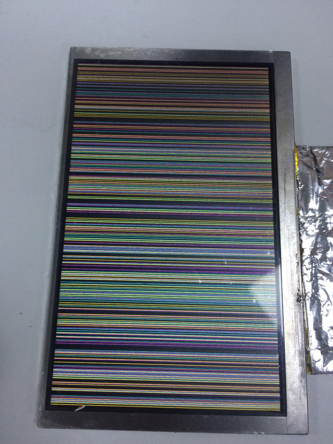

#90 2018-08-13 15:00:07
heirun
注册时间: 2018-06-29
积分: 11
nano开机logo出不来是怎么回事?求指导
楼主 #91 2018-08-13 15:05:38
已发帖子: 9,389
heirun 说:
u-boot 没有显示logo ?
#92 2018-08-13 15:24:36
heirun
注册时间: 2018-06-29
积分: 11
没有,屏幕上全是些线条,不知道是不是哪里没配置对
楼主 #93 2018-08-13 15:33:17
已发帖子: 9,389
有线条说明时钟, 数据都有了,只是与屏不匹配,
你看下默认配置是什么分辨率的屏,
你的是什么分辨率?
#94 2018-08-13 16:09:09
heirun
注册时间: 2018-06-29
积分: 11
用全志官方给的测试固件上面log打印的是480X272,我的也改过来了
[lcd0]
lcd_used            = 1
lcd_driver_name     = "default_lcd"
lcd_if              = 0
lcd_x               = 480
lcd_y               = 272
lcd_width           = 150
lcd_height          = 94
lcd_dclk_freq       = 33
lcd_pwm_used        = 0
lcd_pwm_ch          = 0
lcd_pwm_freq        = 10000
lcd_pwm_pol         = 0
lcd_hbp             = 46
lcd_ht              = 1055
lcd_hspw            = 0
lcd_vbp             = 23
lcd_vt              = 525
lcd_vspw            = 0
lcd_hv_if           = 0
lcd_hv_smode        = 0
lcd_hv_s888_if      = 0
lcd_hv_syuv_if      = 0
lcd_hv_vspw         = 0
lcd_hv_hspw         = 0
lcd_lvds_if         = 0
lcd_lvds_colordepth = 1
lcd_lvds_mode       = 0
lcd_lvds_ch         = 0
lcd_lvds_bitwidth   = 0
lcd_lvds_io_cross   = 0
lcd_cpu_if          = 0
lcd_frm             = 0
lcd_io_phase        = 0x0000
lcd_gamma_en        = 0
lcd_bright_curve_en = 0
lcd_cmap_en         = 0
deu_mode            = 0
lcdgamma4iep        = 22
lcd_io_cfg0         = 0x04000000
smart_color         = 90
lcd_bl_en_used      = 1
lcd_bl_en           = port:PE12<1><0><default><1>
lcd_power           = port:PA00<1><0><default><1>
lcdd3               = port:PD01<2><0><default><default>
lcdd4               = port:PD02<2><0><default><default>
lcdd5               = port:PD03<2><0><default><default>
lcdd6               = port:PD04<2><0><default><default>
lcdd7               = port:PD05<2><0><default><default>
lcdd10              = port:PD06<2><0><default><default>
lcdd11              = port:PD07<2><0><default><default>
lcdd12              = port:PD08<2><0><default><default>
lcdd13              = port:PD09<2><0><default><default>
lcdd14              = port:PD10<2><0><default><default>
lcdd15              = port:PD11<2><0><default><default>
lcdd19              = port:PD13<2><0><default><default>
lcdd20              = port:PD14<2><0><default><default>
lcdd21              = port:PD15<2><0><default><default>
lcdd22              = port:PD16<2><0><default><default>
lcdd23              = port:PD17<2><0><default><default>
lcdclk              = port:PD18<2><0><default><default>
lcdde               = port:PD19<2><0><default><default>
;lcdhsync            = port:PD20<2><0><default><default>
;lcdvsync            = port:PD21<2><0><default><default>
楼主 #95 2018-08-13 16:11:49
已发帖子: 9,389
进入Linux后屏幕显示正常吗?
#96 2018-08-13 16:29:16
heirun
注册时间: 2018-06-29
积分: 11
还是满屏的线条,比之前更密集些,不懂怎么上图,之前看到有帖子的,
#97 2018-08-13 16:35:08
heirun
注册时间: 2018-06-29
积分: 11
楼主 #98 2018-08-13 16:35:57
已发帖子: 9,389
你这个屏看起来是5寸 800x480 的吧?
我记得包了锡箔纸的一般就是这种规格的了.
#99 2018-08-13 16:43:57
heirun
注册时间: 2018-06-29
积分: 11
刚确认了下,确实是800X480,改过来还是线条,正常起来屏幕应该是个什么状态呢
楼主 #100 2018-08-13 16:47:17
已发帖子: 9,389
正常应该是有背光,但是显示是黑色的, 因为显存一般初始化成 0 了, RGB == 0 代表黑色.

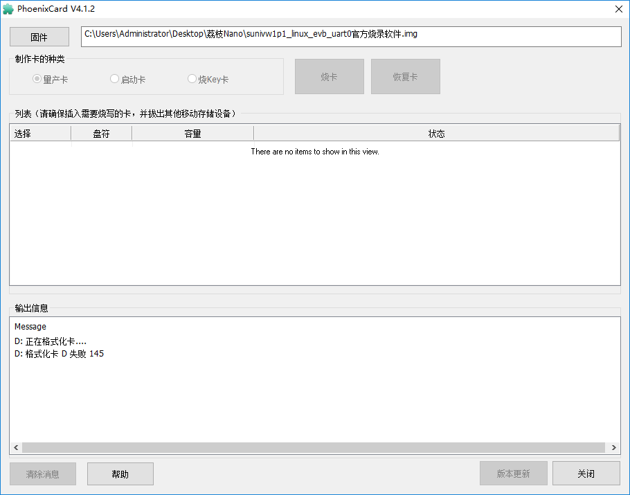

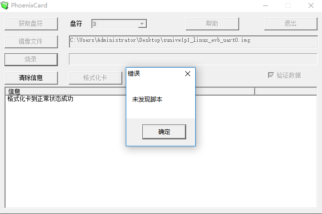

build完成后,运行./build.sh pack 生成镜像文件
镜像文件 tools/pack/sunivw1p1_linux_evb_uart0.img,用全志的工具刷进去nano就可以了
这个镜像文件有29M多,实际上包含了spi系统用的16M镜像和sd卡用的镜像,全志的工具可以自动识别具体环境刷镜像(我尝试刷sd卡,能正常刷完成,但sd卡启动到内核,显示start kernel就停住了,因为我计划用spi,所以没有继续研究下去)
如果用sunxi-fel.exe来刷,直接找tools/pack/out/full_img.fex这个文件,这个就是spi用的镜像

请问这个有显示吗?我用git clone https://github.com/mirkerson/c600.git这个里面的源码编译起来后5寸800x480的屏幕没有显示,/dev/下面也没有fb或者disp设备,可能是什么问题?谢谢!

#120 2019-01-22 00:56:20
qinxiongxu
已发帖子: 88
积分: 75.5
dgtg 说:
官方的BSP编译出来是没有fb的...
按照晕哥的,https://whycan.cn/t_1522.html,编译生成fb-test* ,可以的
我用这个有fb设备,但是屏幕显示会部分花屏&闪烁,是5寸800x480的屏。

[    0.073843] Setting up static identity map for 0x80100000 - 0x80100058
[    0.076422] devtmpfs: initialized
[    0.082803] clocksource: jiffies: mask: 0xffffffff max_cycles: 0xffffffff, max_idle_ns: 19112604462750000 ns
[    0.082972] futex hash table entries: 256 (order: -1, 3072 bytes)
[    0.083271] pinctrl core: initialized pinctrl subsystem
[    0.085292] NET: Registered protocol family 16
[    0.086681] DMA: preallocated 256 KiB pool for atomic coherent allocations
[    0.088515] cpuidle: using governor menu
[    0.110992] SCSI subsystem initialized
[    0.111327] pps_core: LinuxPPS API ver. 1 registered
[    0.111406] pps_core: Software ver. 5.3.6 - Copyright 2005-2007 Rodolfo Giometti <giometti@linux.it>
[    0.111551] PTP clock support registered
[    0.112082] Advanced Linux Sound Architecture Driver Initialized.
[    0.113603] clocksource: Switched to clocksource timer
[    0.140069] NET: Registered protocol family 2
[    0.141559] TCP established hash table entries: 1024 (order: 0, 4096 bytes)
[    0.141718] TCP bind hash table entries: 1024 (order: 0, 4096 bytes)
[    0.141807] TCP: Hash tables configured (established 1024 bind 1024)
[    0.142120] UDP hash table entries: 256 (order: 0, 4096 bytes)
[    0.142229] UDP-Lite hash table entries: 256 (order: 0, 4096 bytes)
[    0.142754] NET: Registered protocol family 1
[    0.144136] RPC: Registered named UNIX socket transport module.
[    0.144248] RPC: Registered udp transport module.
[    0.144300] RPC: Registered tcp transport module.
[    0.144345] RPC: Registered tcp NFSv4.1 backchannel transport module.
[    0.146072] NetWinder Floating Point Emulator V0.97 (double precision)
[    0.147889] Initialise system trusted keyrings
[    0.148522] workingset: timestamp_bits=30 max_order=13 bucket_order=0
[    0.165676] NFS: Registering the id_resolver key type
[    0.165863] Key type id_resolver registered
[    0.165924] Key type id_legacy registered
[    0.166072] jffs2: version 2.2. (NAND) © 2001-2006 Red Hat, Inc.
[    0.180510] Key type asymmetric registered
[    0.180623] Asymmetric key parser 'x509' registered
[    0.180860] Block layer SCSI generic (bsg) driver version 0.4 loaded (major 251)
[    0.180954] io scheduler noop registered
[    0.181001] io scheduler deadline registered
[    0.181789] io scheduler cfq registered (default)
[    0.181885] io scheduler mq-deadline registered
[    0.181938] io scheduler kyber registered
[    0.191585] suniv-pinctrl 1c20800.pinctrl: initialized sunXi PIO driver
[    0.361721] Serial: 8250/16550 driver, 8 ports, IRQ sharing disabled
[    0.388707] 1c25000.serial: ttyS0 at MMIO 0x1c25000 (irq = 23, base_baud = 6250000) is a 16550A
[    0.840181] console [ttyS0] enabled
[    0.850567] panel-simple panel: panel supply power not found, using dummy regulator
[    0.860063] SCSI Media Changer driver v0.25
[    0.867876] m25p80 spi0.0: w25q128 (16384 Kbytes)
[    0.872726] 4 ofpart partitions found on MTD device spi0.0
[    0.878367] Creating 4 MTD partitions on "spi0.0":
[    0.883226] 0x000000000000-0x000000100000 : "u-boot"
[    0.889497] 0x000000100000-0x000000110000 : "dtb"
[    0.895443] 0x000000110000-0x000000510000 : "kernel"
[    0.901494] 0x000000510000-0x000001000000 : "rootfs"
[    0.908308] i2c /dev entries driver
[    0.973724] sunxi-mmc 1c0f000.mmc: base:0x6abb823b irq:19
[    0.998635] NET: Registered protocol family 17
[    1.003400] Key type dns_resolver registered
[    1.009953] Loading compiled-in X.509 certificates
[    1.023344] sun4i-drm display-engine: bound 1e60000.display-backend (ops 0xc07391b8)
[    1.032352] sun4i-drm display-engine: bound 1c0c000.lcd-controller (ops 0xc073849c)
[    1.040236] [drm] Supports vblank timestamp caching Rev 2 (21.10.2013).
[    1.046965] [drm] No driver support for vblank timestamp query.
[    1.101005] Console: switching to colour frame buffer device 60x34
[    1.124711] sun4i-drm display-engine: fb0:  frame buffer device
[    1.132180] [drm] Initialized sun4i-drm 1.0.0 20150629 for display-engine on minor 0
[    1.152421] cfg80211: Loading compiled-in X.509 certificates for regulatory database
[    1.182006] cfg80211: Loaded X.509 cert 'sforshee: 00b28ddf47aef9cea7'
[    1.200941] vcc3v3: disabling
[    1.209984] ALSA device list:
[    1.218965]   #0: Loopback 1
[    1.228614] platform regulatory.0: Direct firmware load for regulatory.db failed with error -2
[    1.249048] cfg80211: failed to load regulatory.db
[    1.357471] random: crng init done
[    1.670755] VFS: Mounted root (jffs2 filesystem) on device 31:3.
[    1.690629] devtmpfs: mounted
[    1.704437] Freeing unused kernel memory: 1024K
Starting logging: OK
Starting network: OK
# ls
.[1;34mbin.[0m      .[1;34mlib.[0m      .[1;34mmedia.[0m    .[1;34mproc.[0m     .[1;34msbin.[0m     .[1;34musr.[0m
.[1;34mdev.[0m      .[1;36mlib32.[0m    .[1;34mmnt.[0m      .[1;34mroot.[0m     .[1;34msys.[0m      .[1;34mvar.[0m
.[1;34metc.[0m      .[1;36mlinuxrc.[0m  .[1;34mopt.[0m      .[1;34mrun.[0m      .[1;34mtmp.[0m
# cd b
# cd bin/.[J
# ls
.[1;36mash.[0m            .[1;36mdumpkmap.[0m       .[1;36mlinux64.[0m        .[1;36mnice.[0m           .[1;36msh.[0m
.[1;32mbusybox.[0m        .[1;36mecho.[0m           .[1;36mln.[0m             .[1;36mpidof.[0m          .[1;36msleep.[0m
.[1;36mcat.[0m            .[1;36megrep.[0m          .[1;36mlogin.[0m          .[1;36mping.[0m           .[1;36mstty.[0m
.[1;36mchattr.[0m         .[1;36mfalse.[0m          .[1;36mls.[0m             .[1;36mpipe_progress.[0m  .[1;36msu.[0m
.[1;36mchgrp.[0m          .[1;36mfdflush.[0m        .[1;36mlsattr.[0m         .[1;36mprintenv.[0m       .[1;36msync.[0m
.[1;36mchmod.[0m          .[1;36mfgrep.[0m          .[1;36mmkdir.[0m          .[1;36mps.[0m             .[1;36mtar.[0m
.[1;36mchown.[0m          .[1;36mgetopt.[0m         .[1;36mmknod.[0m          .[1;36mpwd.[0m            .[1;36mtouch.[0m
.[1;36mcp.[0m             .[1;36mgrep.[0m           .[1;36mmktemp.[0m         .[1;36mrm.[0m             .[1;36mtrue.[0m
.[1;36mcpio.[0m           .[1;36mgunzip.[0m         .[1;36mmore.[0m           .[1;36mrmdir.
楼主 #131 2019-02-02 17:12:50
已发帖子: 9,389
没问题了,是你的终端太辣鸡,没颜色显示功能。
试一试 mobaxterm,去官网下载绿色免费版都已经非常好用了,
据说还有专业破解版,更多功能更好用
#132 2019-02-02 17:23:37
没事逛荡
注册时间: 2018-10-22
已发帖子: 28
积分: 28
据说还有专业破解版,更多功能更好用
原来如此。。。换了终端可以了,thankyou!祝新年快乐!!!

怎么烧录TF卡呀。
好像只能用官方的那个烧录工具,烧录flash哈。
楼主 #140 2019-12-05 10:34:21
已发帖子: 9,389
zhaolei_cpp 说:
怎么烧录TF卡呀。
官方有个专门烧TF卡的软件。
#141 2019-12-05 16:33:04
zhaolei_cpp
注册时间: 2019-11-12
已发帖子: 23
积分: 22
官方有个专门烧TF卡的软件。
叫啥子?
#142 2019-12-05 16:46:34
xgui
注册时间: 2019-09-07
已发帖子: 224
积分: 224
zhaolei_cpp 说:
叫啥子?
PhoenixCard: PhoenixCard_V104_20110314.rar
#143 2019-12-05 19:24:40
zhaolei_cpp
注册时间: 2019-11-12
已发帖子: 23
积分: 22
xgui 说:
恩人呀。~~~~~~~
我都快放弃了。雪中送炭哈。
#144 2019-12-05 19:36:10
zhaolei_cpp
注册时间: 2019-11-12
已发帖子: 23
积分: 22
xgui 说:
不行哈,要脚本。
要脚本
楼主 #145 2019-12-05 21:22:37
已发帖子: 9,389
试一试4.1.2: PhoenixCard_v412.rar
#146 2019-12-05 21:37:13
zhaolei_cpp
注册时间: 2019-11-12
已发帖子: 23
积分: 22
链接失效了,晕哥。
刚才在网上找了个4.1.1
试试好用不?
楼主 #147 2019-12-05 21:55:17
已发帖子: 9,389
修复好了.
#148 2019-12-06 00:18:03
zhaolei_cpp
注册时间: 2019-11-12
已发帖子: 23
积分: 22
修复好了.
多谢晕哥,不过好像还是不行哈。
格式化失败
楼主 #149 2019-12-06 07:05:02
已发帖子: 9,389
zhaolei_cpp 说:
多谢晕哥,不过好像还是不行哈。
感觉你要换卡了.
