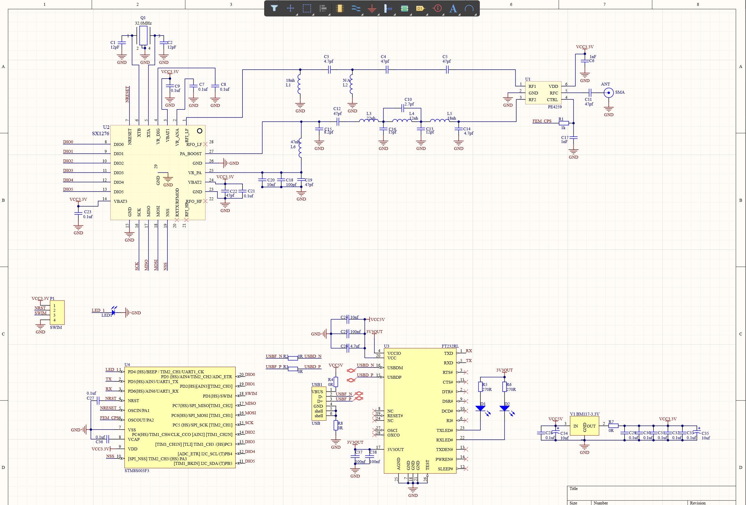

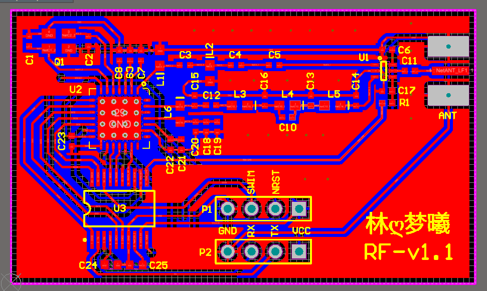

SX1278-STM8S透传模块PCB+原理图
第一次发帖,感谢晕大侠的坑网,在这里学会很多东西,我也贡献一下啦~
该模块批量过,LORA 433mhz。

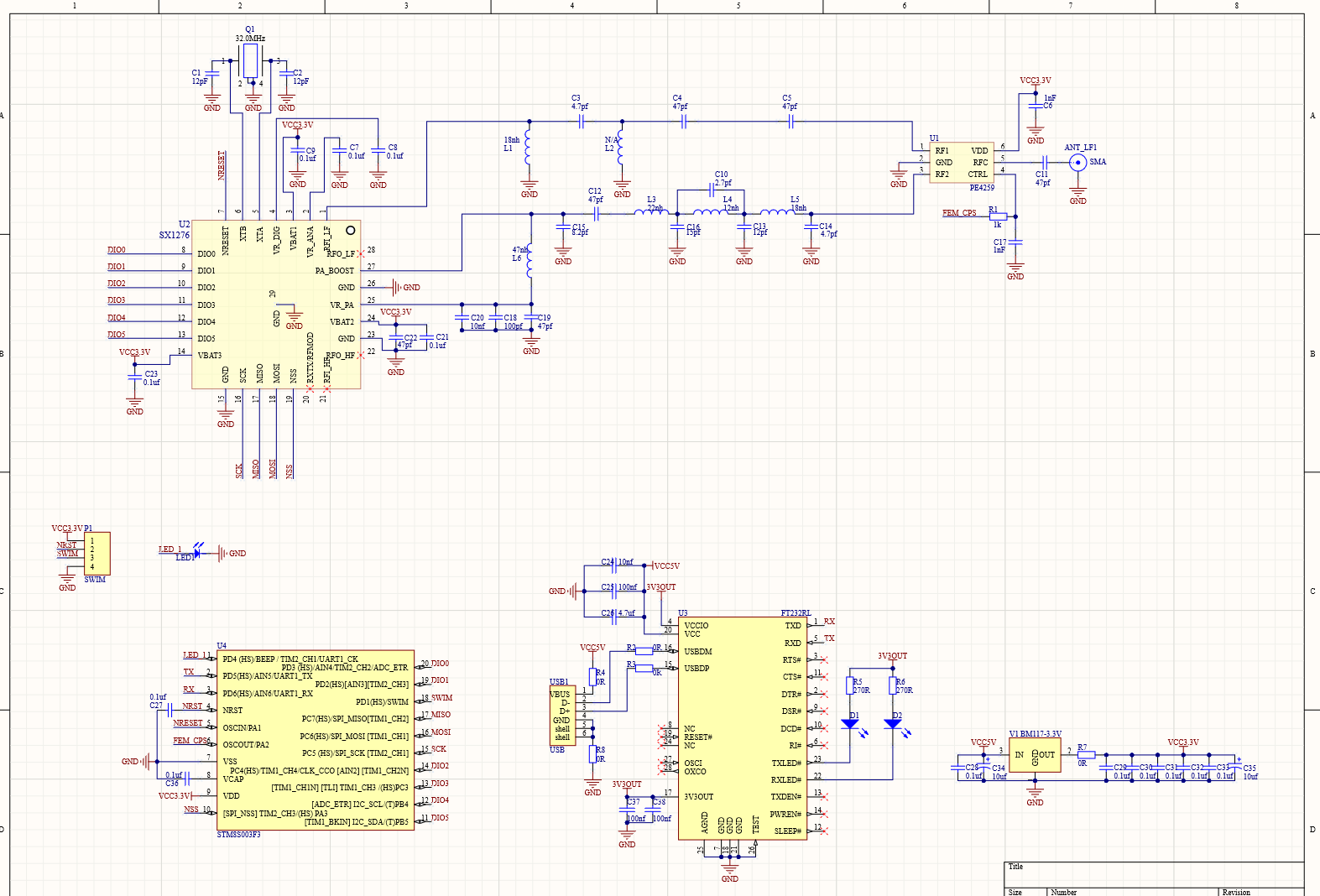

画得挺不错, 顺手我转了一份pdf: SX127X.pdf

自我感觉很丑都没敢贴PDF( 0.<)

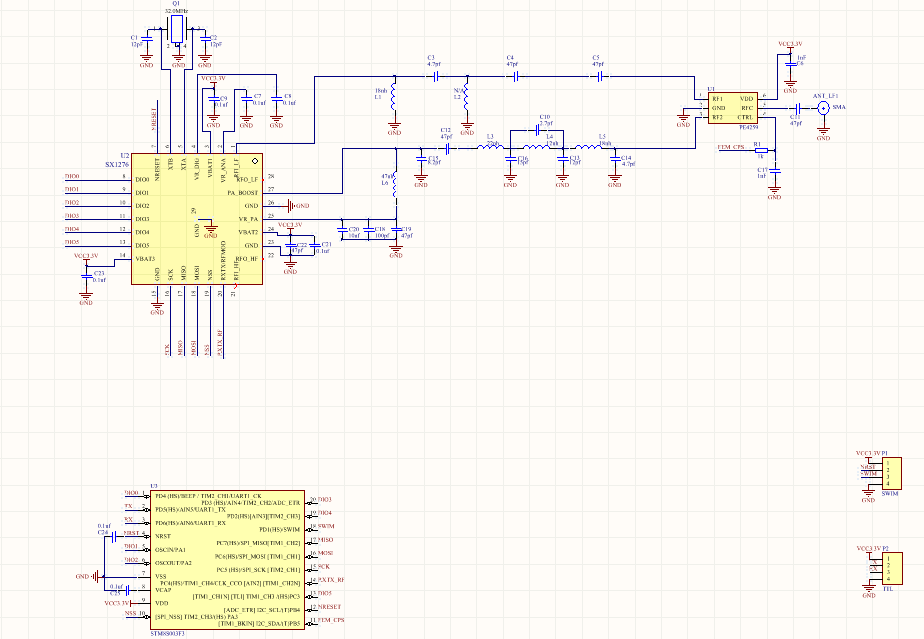

提醒下,过孔孔径是0.3mm,过孔焊盘直径也是0.3mm.
另,单片机下边的底层,需要挖空吗?
还有一些地孔共用了。

pcb,代码,都可以用的,测试环境,普通住宅小区,1单元3楼楼道和7单元7楼楼道,穿透测试可以收发数据。无障碍距离,实际1.5KM,空中飞行器和地面。

仅供测试用,做东西,地线敷铜要重新做的,最好隔离电源。

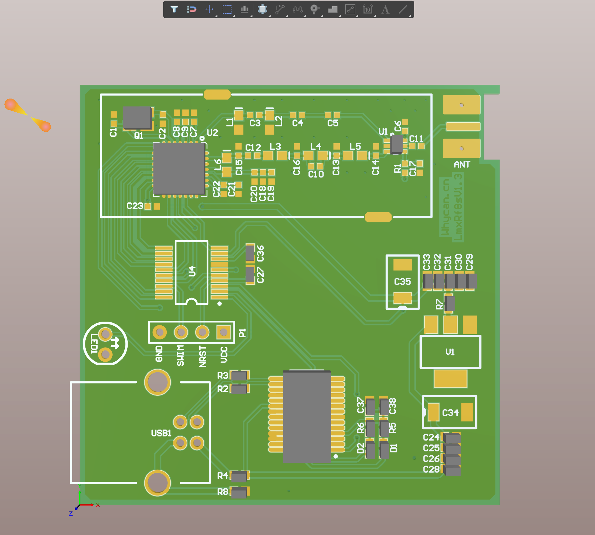

方便调试 加了 usb串口 led指示 开关部分单IO控制,PE4259可以用很多国产代替

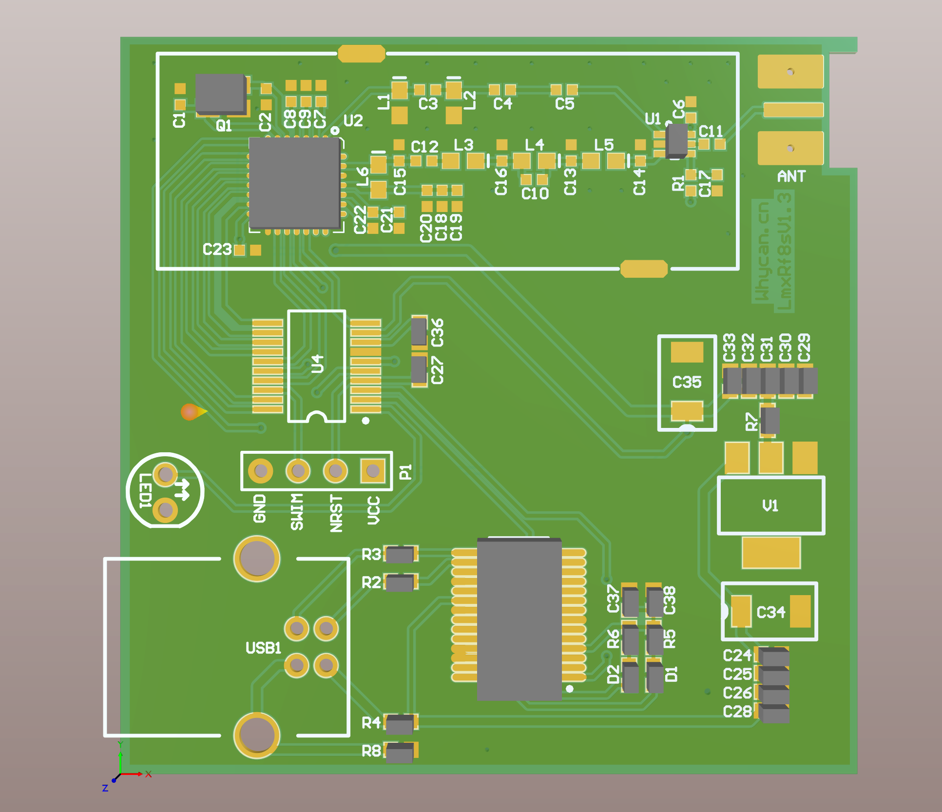

下载打样用这个噢 5元JLC

板子,源码 没问题。排查 1看看 usb芯片正常通讯不,tx rx 短接 能不能正常接收数据。2 usb发数据和stm8能不能正常通讯 stm8自己写个简单串口测试

sx1278电路部分器件参数不要改,stm8 正常烧录。

测试PE4259部分是不是正常,因为有很多国产芯和4259 开关态 有些不一样。

SX1278,您的芯片是不是正规渠道?汕头货不要买,坏率很高。

再有噢 ft232是不是有问题,淘宝冒牌很多。您可以用ch340 cp2102这些画板子

谢谢分享,射频部分的参数很详细,收发控制是通过stm8控制的吗?

我记得好像单片机可以模拟usb协议的,如果能省掉USB2TTL的芯片就更好了。

天线部分的走线不需要50欧姆的阻抗匹配吗?

感谢分享,学习到了,我也想问下天线部分不需要做阻抗匹配吗,还是制板时调整了天线部分的线宽等参数以达到阻抗匹配的目的呢。

需要重新阻抗匹配?

天线接口前面预留匹配网络对其他有影响吗
