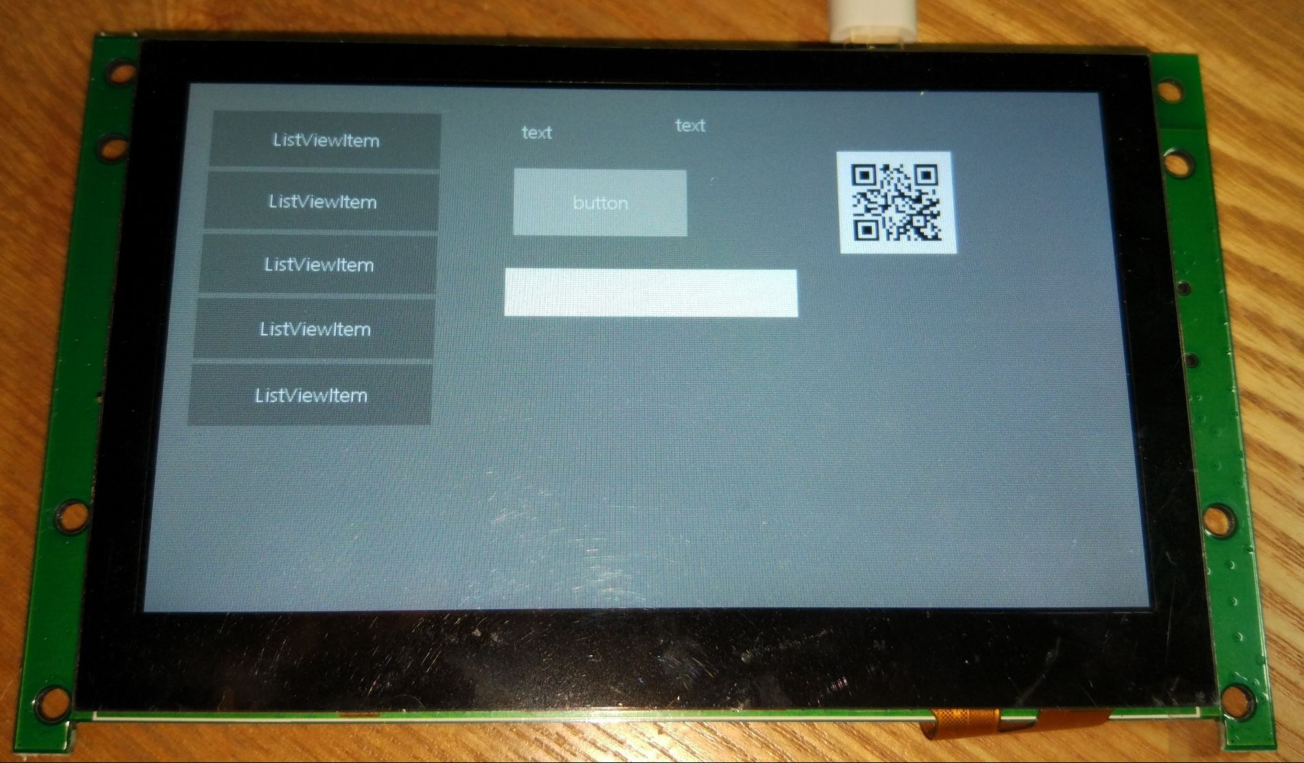

买了两块中科世为的 HMI 屏 玩玩

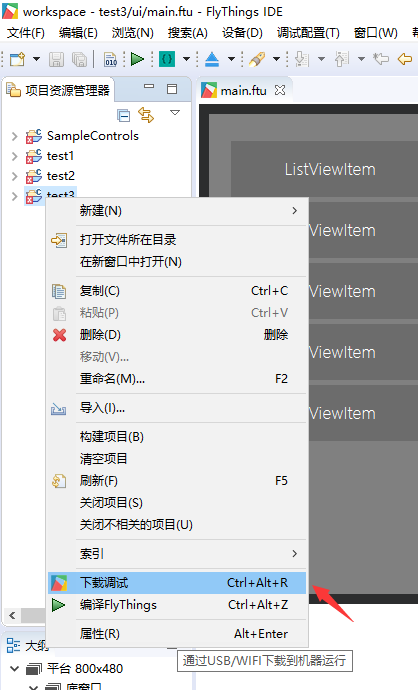

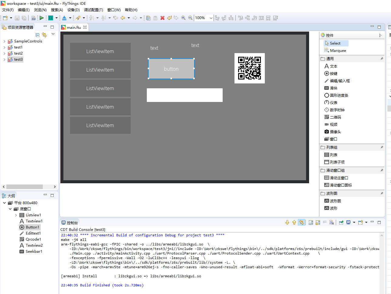

编程,下载挺方便。

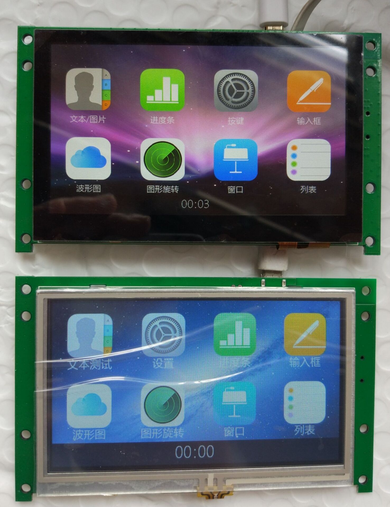

#6 2018-12-23 19:29:52
已发帖子: 1,137
积分: 1089.5
Re: 买了两块中科世为的 HMI 屏 玩玩
一个高分屏,一个低分的,
楼主 #7 2018-12-23 19:34:38
已发帖子: 9,281
积分: 9197
达克罗德 说:
一个高分屏,一个低分的,
对,一个5寸 800x480 CTP GT911 电容屏, 令一个是 480x272 RTP电阻屏

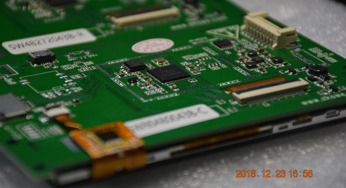

#8 2018-12-23 20:18:39
Lvy
注册时间: 2017-11-25
已发帖子: 107
积分: 96.5
请问Z6S是哪家的片子?
楼主 #9 2018-12-23 20:21:15
已发帖子: 9,281
积分: 9197
Lvy 说:
请问Z6S是哪家的片子?
全志 f1c100s remark 的

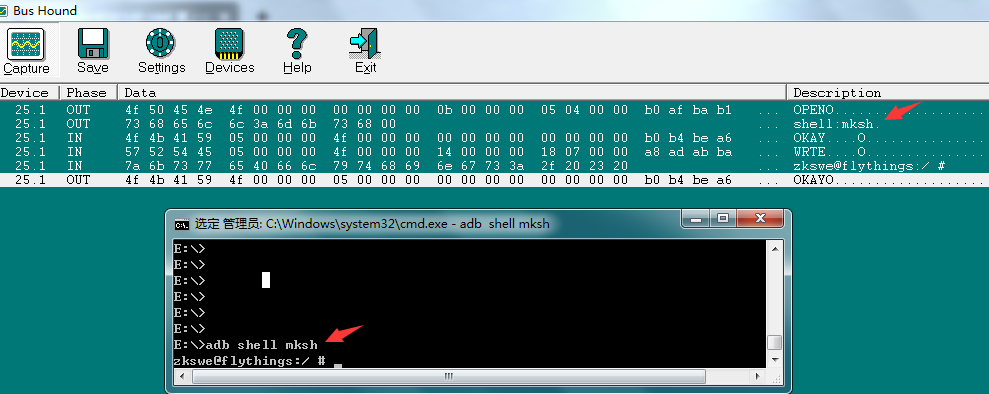

楼主 #10 2018-12-23 20:27:00
已发帖子: 9,281
积分: 9197

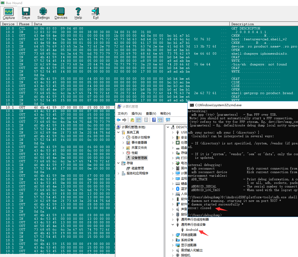

USB插入电脑,显示一个 android 调试设备,但是没有办法使用 adb.exe 的基本命令,难道使用了自定义命令?

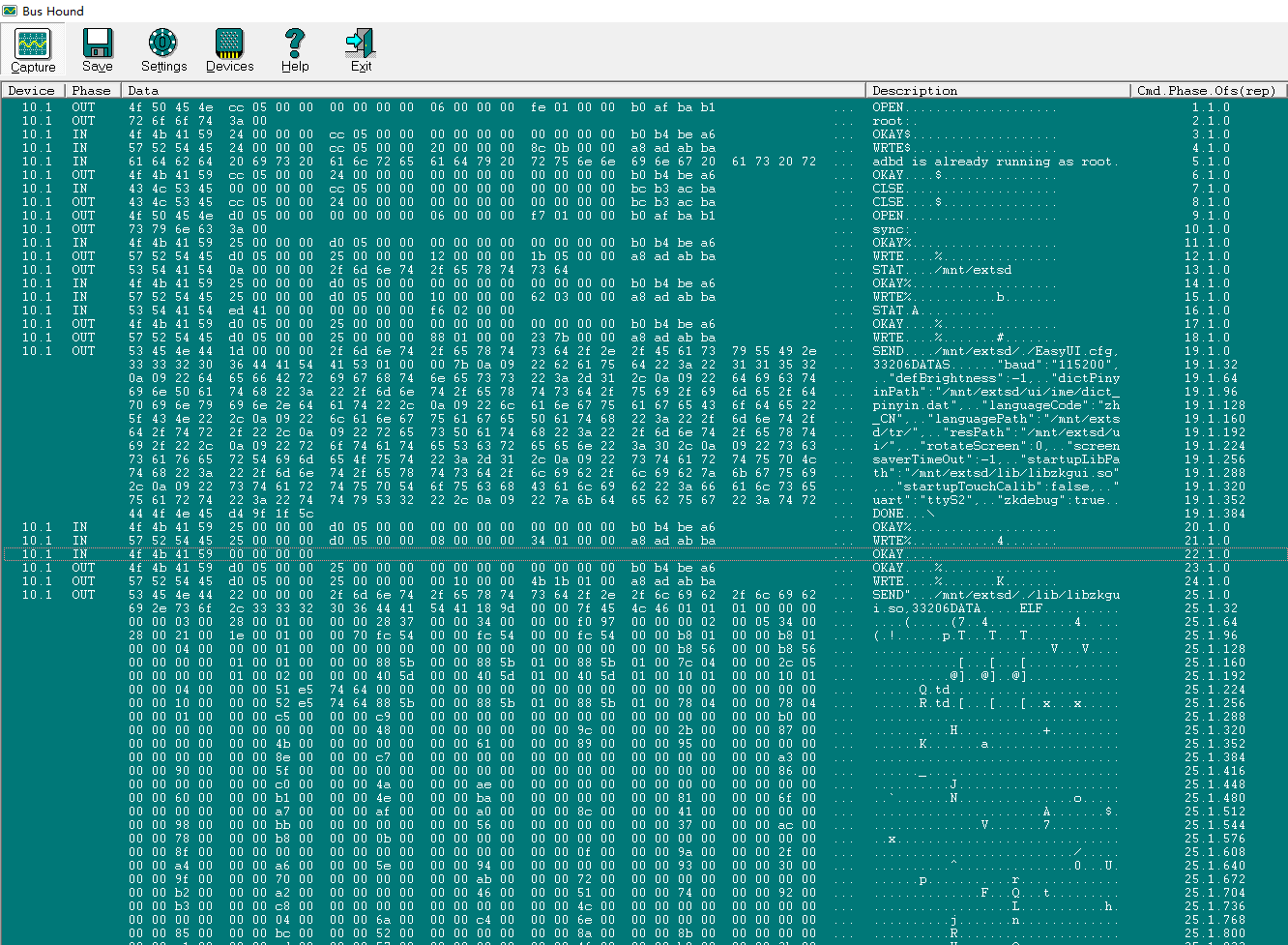

楼主 #13 2018-12-23 22:50:07
已发帖子: 9,281
积分: 9197
点击下载调试,bus hound 抓到这些数据, 这是ADB 的自定义命令?

楼主 #16 2018-12-24 09:19:04
已发帖子: 9,281
积分: 9197
D:\>adb push z.lib /mnt/extsd
[100%] /mnt/extsd/z.lib
试了一下 adb push 命令 OK, adb pull 命令貌似不行, adb shell 命令直接close.
也支持 adb logcat 命令
D:\>adb logcat
E/zkgui   (   36): readJsonFile /mnt/extsd/EasyUI.cfg fail errno: No such file o
r directory !!!
E/zkgui   (   36): initEasyUICfg ok!
D/zkgui   (   36): mRatio: 2.450000, mMinBrightness: 10, mMaxBrightness: 100, ma
xBrightness: 255, mBrightness: 100
E/zkgui   (   36): readJsonFile zh_CN.json fail errno: No such file or directory
D/zkgui   (   36): ExecuteThread start...

#17 2018-12-24 09:57:54
已发帖子: 1,283
积分: 1232.5

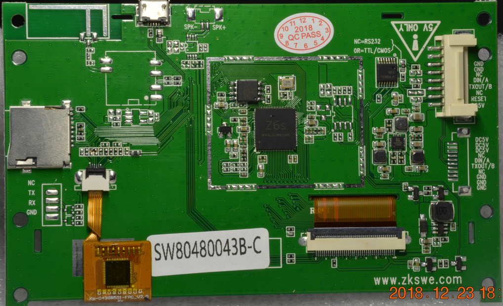

PCB板上,USB下方空的那块区域,是wifi板?usb的信号线连到了这个板上?
楼主 #18 2018-12-24 10:06:08
已发帖子: 9,281
积分: 9197
Gentlepig 说:
如果买的是 WIFI 版本, 应该是可以的。
#19 2018-12-24 10:21:48
已发帖子: 1,283
积分: 1232.5
fc100通过usb信号线控制wifi板?
想了想,应该是的,就像常见的usb转wifi配件。
最近编辑记录 Gentlepig (2018-12-24 10:23:08)
楼主 #20 2018-12-24 10:24:41
已发帖子: 9,281
积分: 9197
Gentlepig 说:
对,这个就是USB的WIFI模块.

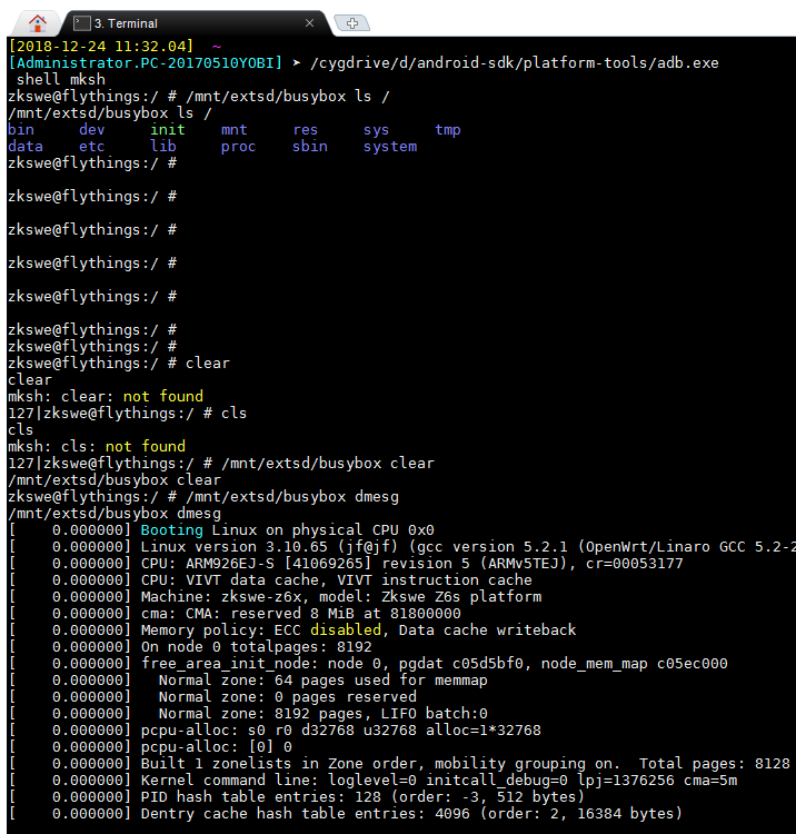

#21 2018-12-24 10:24:53
pineshen
注册时间: 2018-12-24
就是标准的ADB,不过系统优化的太厉害,用SD卡里的busybox,可以运行任意命令,导出rootfs
# /mnt/extsd/busybox dmesg
[    0.000000] Booting Linux on physical CPU 0x0
[    0.000000] Linux version 3.10.65 (jf@jf) (gcc version 5.2.1 (OpenWrt/Linaro GCC 5.2-2015.11-2 2016-11-07) ) #120 Mon Oct 29 04:29:43 UTC 2018

adb shell mksh, 串口log被关闭了, 屏自带的shell不能cp, 不能cat, 用openwrt编译出来的busybox, 放在SD卡里, 可以运行

厉害啊,果然 adb shell mksh 能进入, 接着弄个 busybox 到 sd 卡试一试.
[2018-12-24 11:32.04]  ~
[Administrator.PC-20170510YOBI] ➤ /cygdrive/d/android-sdk/platform-tools/adb.exe                                                                      shell mksh
zkswe@flythings:/ # /mnt/extsd/busybox ls /
bin     dev     init    mnt     res     sys     tmp
data    etc     lib     proc    sbin    system
zkswe@flythings:/ #
zkswe@flythings:/ #
zkswe@flythings:/ #
zkswe@flythings:/ #
zkswe@flythings:/ #
zkswe@flythings:/ #
zkswe@flythings:/ #
zkswe@flythings:/ # clear
clear
mksh: clear: not found
127|zkswe@flythings:/ # cls
cls
mksh: cls: not found
127|zkswe@flythings:/ # /mnt/extsd/busybox clear
zkswe@flythings:/ # /mnt/extsd/busybox dmesg

下载: https://busybox.net/downloads/busybox-1.29.3.tar.bz2
配置下面两项:
CONFIG_STATIC=y
CONFIG_CROSS_COMPILER_PREFIX="arm-linux-"
然后 make, 接着以下操作:
c:\> adb push busybox /mnt/extsd/
c:\> adb shell mksh
#chmod 777 /mnt/extsd/busybox
#/mnt/extsd/busybox ls /
#/mnt/extsd/busybox dmesg
楼主 #28 2018-12-24 11:30:27
已发帖子: 9,281
积分: 9197
没错,是这样的.

测试电容触摸屏:
/mnt/extsd/busybox cat /dev/input/event1
