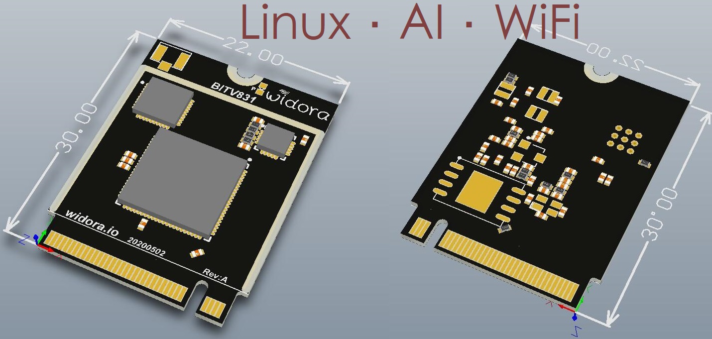

既然Linux+AI+WiFi+有线网全都要?那么BITV来啦(假期无聊之作)
反正也没地方出去玩~~~~
详情如下:
V831芯片
ARM:A7,800M
AI:200Gops,也就是0.2T,支持Conv, Activation, Pooling, BN, LRN
RAM:64MB
存储:模组自带SPI nor或nand,底板可放SD卡
MIPI-CSI:最大500万像素
LCD:控制器可轻易驱动5寸屏 (同BITK210的5寸屏方案)
USB:高速2.0 OTG
网络:WiFi 和 RMII的PHY口, 反正有线网无线网都给你支持上
音频你输入输出啥的
软件: TinaLinux SDK
连接器:ngff m.2 key A H3.2 同BITK210
当然得配一个小底板啦。有什么需求大家聊聊

算力差点意思,,,,

和K210相当
K210宣传的1T为总算力,实际平时应用大概在300Gops左右

这芯片有个小问题,NPU没有独立大内存。CNN基本上不会是受限于乘法器的,主要的限制还是内存带宽。
他这个设计要求每次算完一层网络之后都得从DRAM里面读新的参数,而K210的网络是放在SRAM里面的。
而且单核400M A7论算力应该比不上双核400M Rocket RV64+FPU,何况K210不加电压可以稳定超频600M,而且保证全温度范围。
这个芯片牛逼的地方在于ISP支持高分辨率,不像K210那个最大VGA的分辨率。
我现在用K210得先用OV5640降采样到VGA,再找特征,找到了还得配置OV5640放大那个区域,然后做二次识别。
顺便一提,楼主说的那个K210标称1T算力实际只有0.3T的问题,1T是超频800M的数值,理论400M最大只有0.5T,实际达到0.3T,还算可以了。
K210内部有576个乘加器,400M的频率下进行400M576次乘法和加法,因此总共400M576*2=0.46T次理论最大算力。
不过K210还有额外算力,KPU的pooling,归一化,激活插值(K210的激活函数不是固定的,可以load进去一条16折线),都没有算在算力里面。

专业!
由于V833是定向给阿里的,暂时我拿不到。
833比831的内存带宽大。831内置是DDR2跑533M,而833是外挂ddr3,能跑800M。
从ISP这点上看,K210其实挺适合做个协加速器。
不得不说K210体质很好,超频和温宽都相当牛

这个主要是不能带动分辨率略高的屏吧,800*480能吃得消?

高分得靠V833

64M 内存比较小,跑不了太多算法的东西。有没有128M内存的版本。
K210 内存8M,挑起来很麻烦。 不过是内置的SRAM,带宽比较大,跑裸机,不像跑linux那么占用资源。估计64M内存,去除 加载内核部分、 系统占用部分、相机缓存区,也就剩个10多M。随便搞几下就没了。
适用于特别专用的精简项目,开发速度受到的制约比较大。
