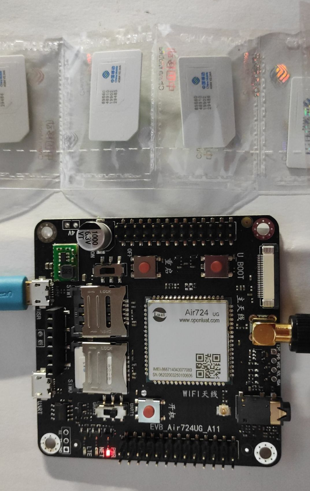

薅合宙羊毛的AIR724开发板配他自己家的SIM卡,无法联网, 求支援.

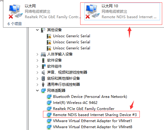

只有 PWR 灯是亮的, NET,LTE灯都不亮, SIM卡插槽也换过了, 电脑也有RNDIS设备, 但是无法上网.

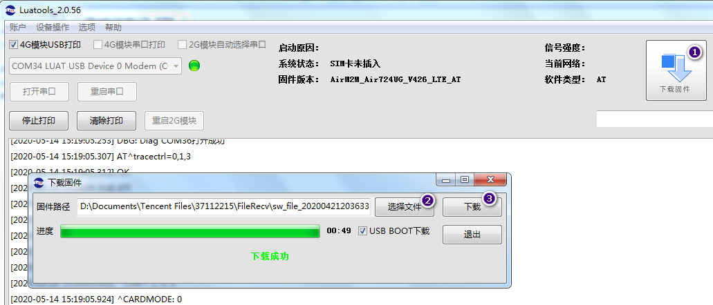

刚刚我也测试了, 出厂固件RNDIS不能上网,需要升级固件,  可以加这个群 1092305811
在群附件有最新的 v426 固件下载, 本站下载: sw_file_20200421203633_AirM2M_720U_V426_LTE_AT.7z
选好固件, 点击【下载】,
按住 U_BOOT(USB BOOT)按键, 然后按重启按键,
就会自动刷新固件.
由于这个 8910 方案是双卡单待的,
只能一张卡上网.
默认是SIM0可以上网,
如果想要 SIM1上网, 需要用AT指令切换:
AT+SIMCROSS=0
AT+SIMCROSS=1

https://whycan.cn/files/members/3907/2020-05-14_152931.png
根据我的测试,执行完切卡命令 AT+SIMCROSS=1 之后还得执行 AT+RESET 才行。
否则RNDIS还是不能上网。
