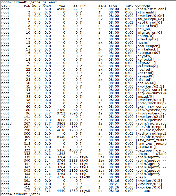

以前玩的三星2440开发板,开机上电后都是ttyS0作为终端,默认没有tty1~tty6。

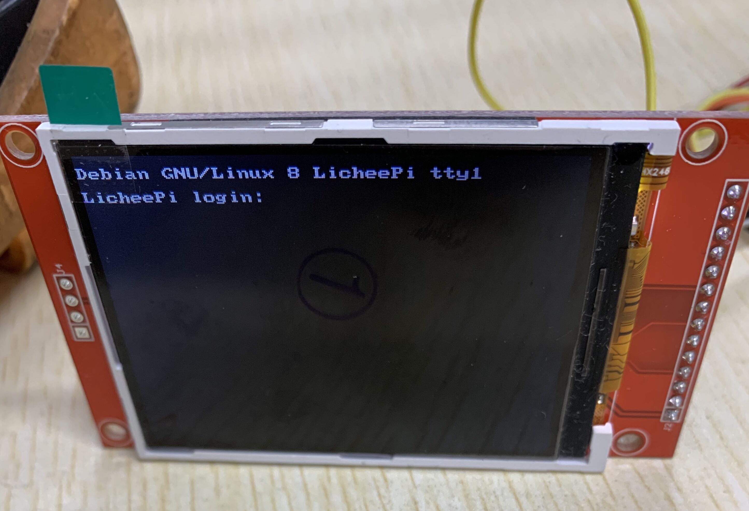

licheepi zero使用tf卡emdebian根文件系统,做好了系统,一开机之后,在串口终端(/dev/ttyS0)lcd屏幕上(/dev/tty1)就提示登录,怎么去掉这些tty1~tty6,只保留ttyS0这个终端呢?
最近编辑记录 helo (2019-08-07 19:30:19)
是不是你 bootargs 的 console=/dev/fb0 导致屏幕显示终端登陆?
tty1 to tty6 是虚拟终端设备吧, 给 telnet/ssh 之类的网络程序用的吧, 应该是驱动自己产生的, 除非你把对应的驱动 disable
只使用ttyS0 应该是这样设置吧: console=/dev/ttyS0
那些关闭了 你如何 远程 登录、、、、
