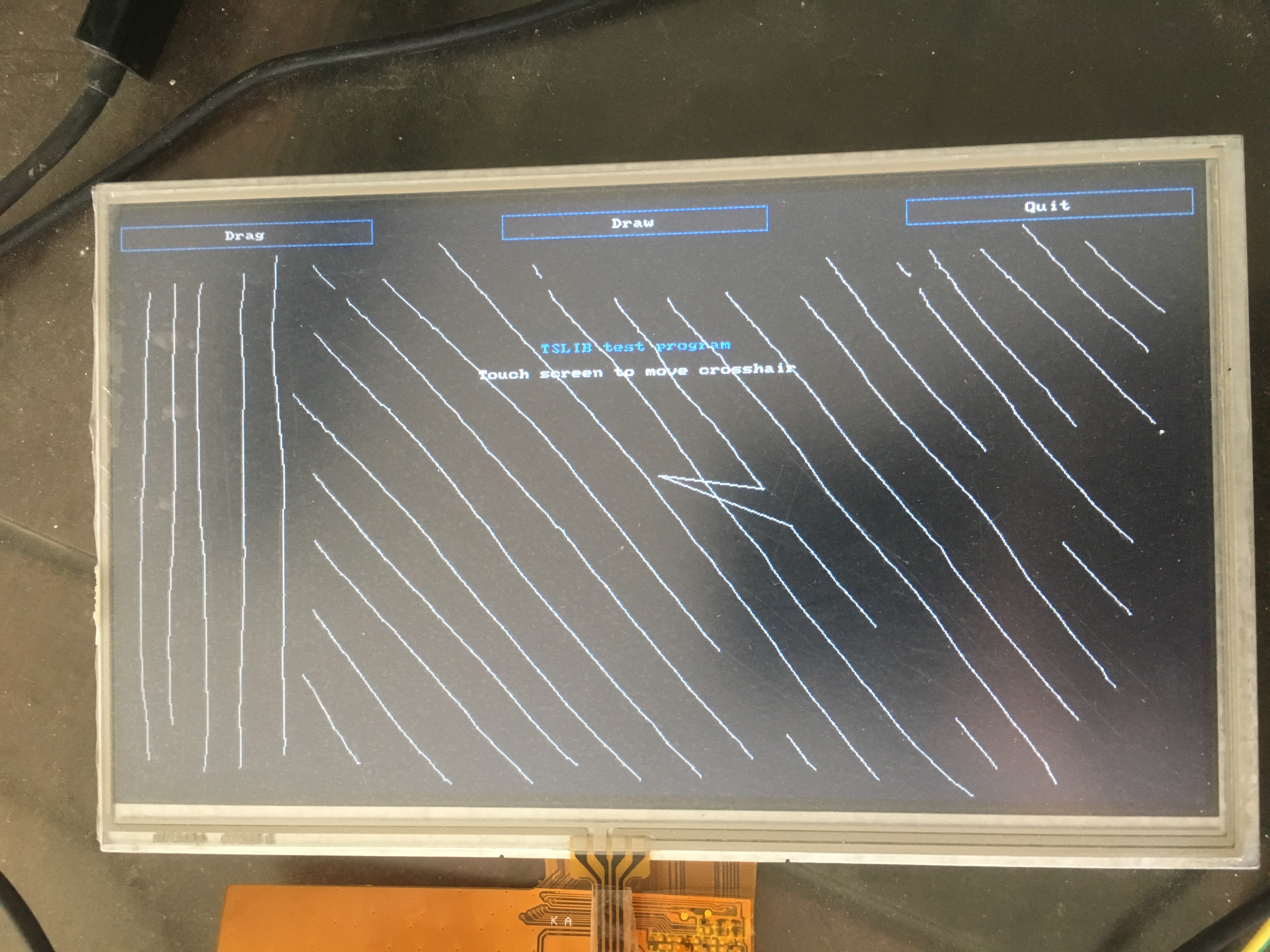

楼主 #3 2020-06-05 14:52:34
已发帖子: 1,437
积分: 1386.5
Re: 求教,800*480的电阻触控屏,qt5程序大小设为800*480后,按键就失控。
ts_test基本正常,四角和其它区域效果一致。
说基本正常,是因为,运行ts_test用手指画线,有时候画的线,中间有一小截断开的。
编译内核时,关于触摸面板的adc选项里有个sample counter值,默认是200,我改过成0,结果运行ts_test后光标不怎么跟手了。
改为20,用手指画线,不光有断开的地方,有的时候是向某个方向凸出个三角尖峰来。所以后来又改回200了。

楼主 #7 2020-06-05 15:49:31
已发帖子: 1,437
积分: 1386.5

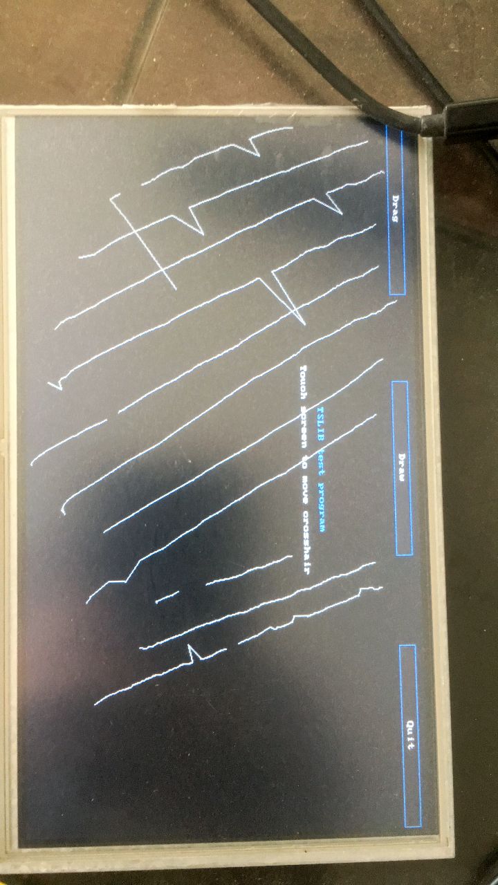

sample_count为200的截图:
sample_count为20的截图:

#9 2020-06-05 16:44:19
工控小白
注册时间: 2020-05-20
已发帖子: 39
积分: 38
sample_count 是啥?没听说过
#10 2020-06-05 16:45:51
哦豁哦豁
注册时间: 2020-01-17
已发帖子: 79
积分: 79
ts_test 测试只有一些误触, 不至于Qt程序全屏完全按不了吧。

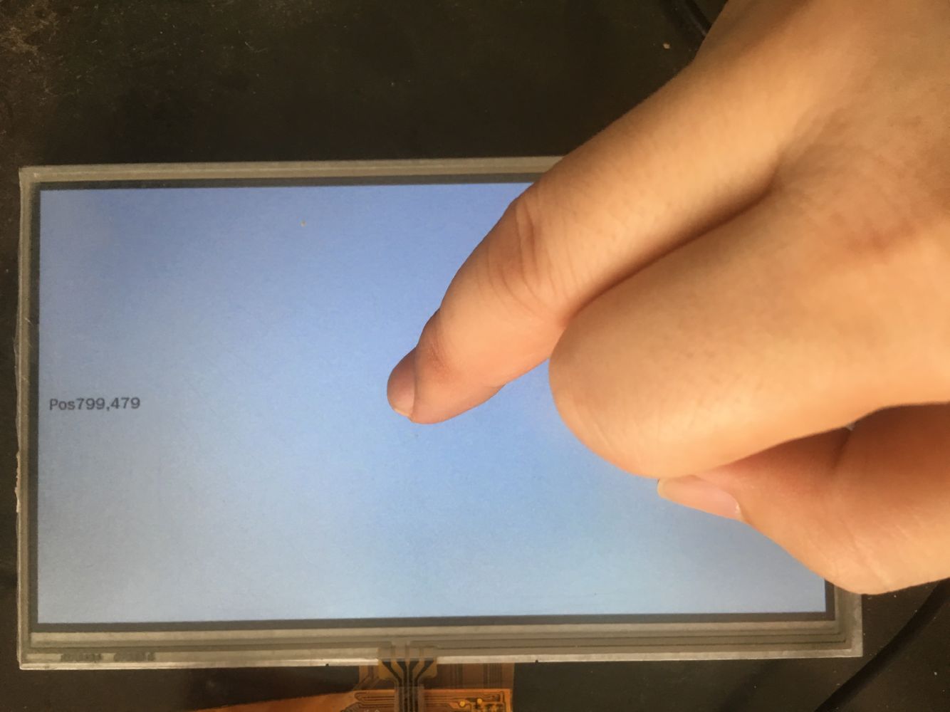

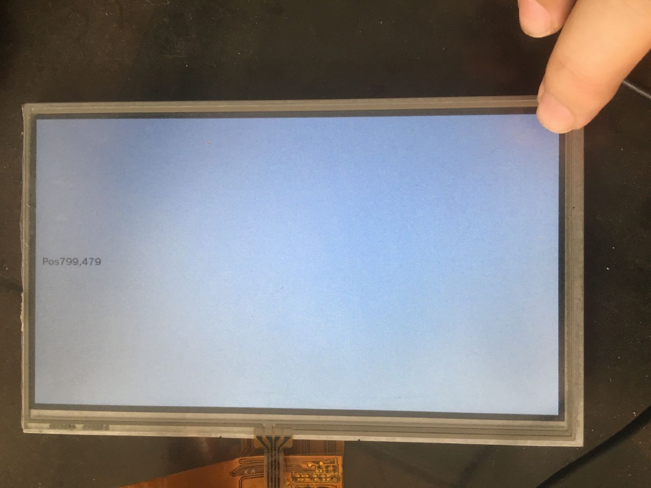

楼主 #22 2020-06-08 09:38:23
已发帖子: 1,437
积分: 1386.5

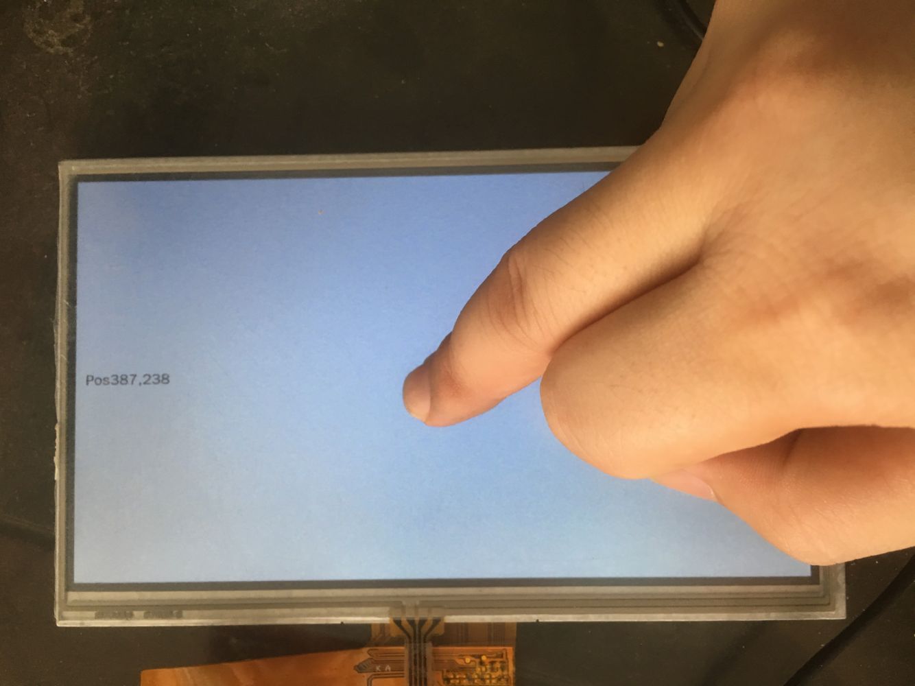

点击屏幕左上角,按说坐标应该是(0, 0):
点击屏幕右上角,按说坐标应该是(800, 0):

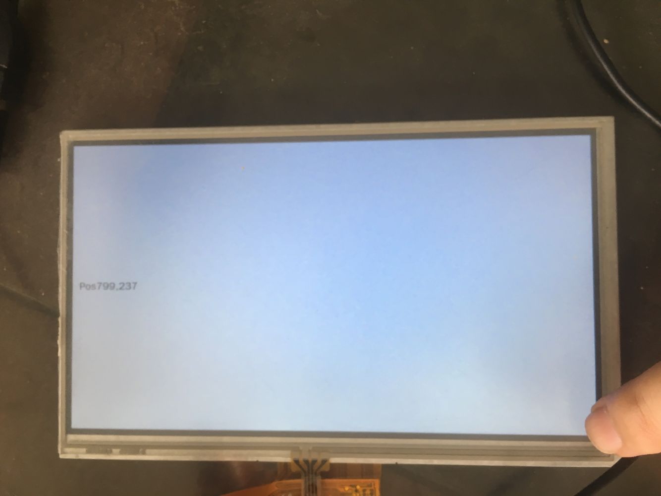

点击屏幕右下角,按说坐标应该是(800, 480):

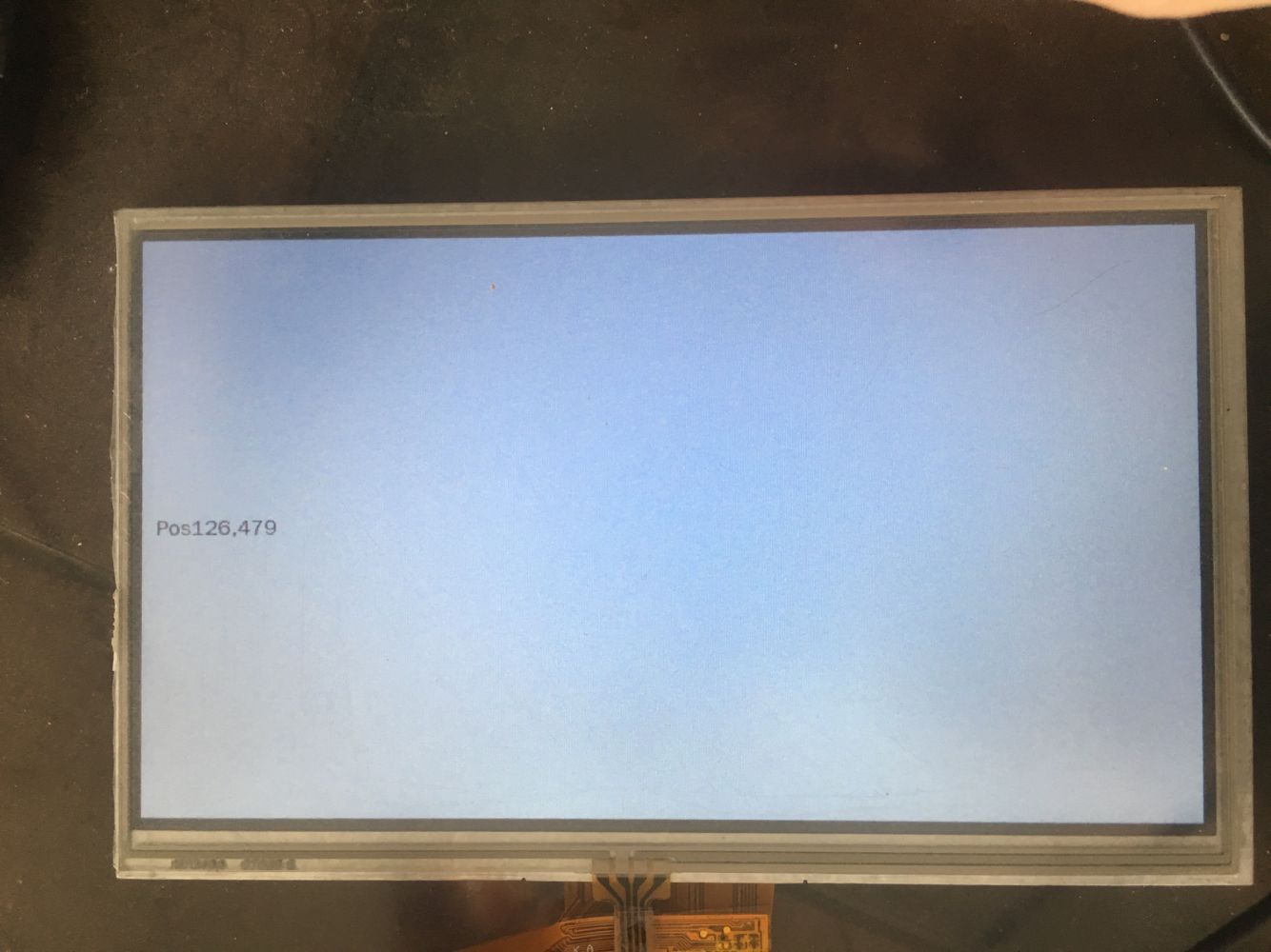

点击屏幕左下角,按说坐标应该是(048, 0):

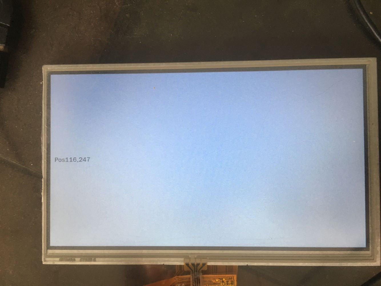

点击屏幕中心保持不松开,按说坐标应该是(400, 240):
松开不再保持点击屏幕中心,按说坐标应该是(400, 240):

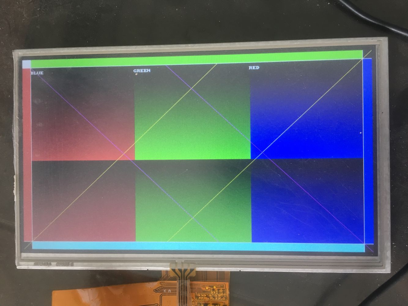

执行fb-test测试程序,因为布线时R和B整组对调了,所以红蓝显示对调了。但不知为何上下分层?
#23 2020-06-08 09:54:51
已发帖子: 3,410
积分: 1907
有点诡异, 用: ts_print 和 ts_print_raw 这两个程序试一试,
还是怀疑你的tslib校准文件(/etc/pointercal)有问题,
或者 Qt用了错误的校准文件。
楼主 #24 2020-06-08 10:06:07
已发帖子: 1,437
积分: 1386.5
小结下测试结果:
x方向:
最左边好像不是从0开始的,大概是50开始。依次向右移动过程中发现,按下是一个值,松开后的值大概是按下值的4倍多。因此向右移动大概到200像素位置以后,松开的坐标值都是799了。
y方向:
先说一直保持按下的状态,从上向下滑动,是从0开始逐渐增大,增大到大概400(与实际位置一致)后,又开始往小的方向变,最降到80多。
如果点击后不保持按下状态,则数据有可能是479,也可能是正常值。
