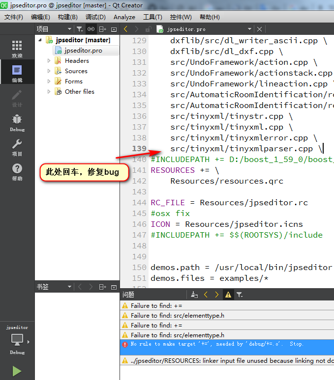

但是工程文件有一个bug
楼主 #3 2020-01-06 16:51:46
win32prog
注册时间: 2019-11-28
已发帖子: 138
积分: 138
Re: 推荐一个 dxflib Qt 的画图软件,dxf 兼容性不太好, 但是仍然值得参考
    src/tinyxml/tinyxmlparser.cpp \
#INCLUDEPATH += D:/boost_1_59_0/boost_1_59_0
这两行之间要插入一个空行。

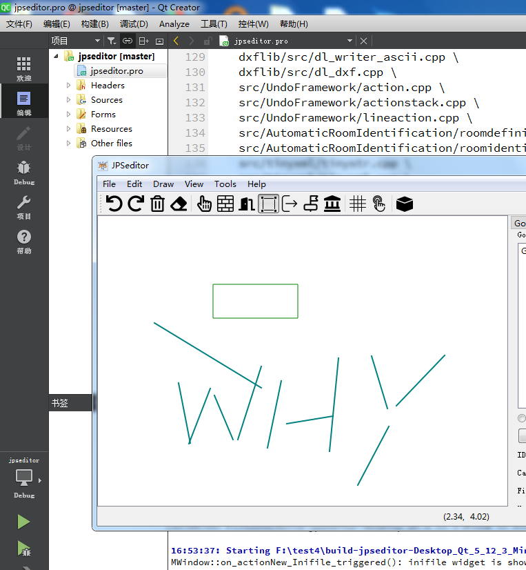

编译运行成功, 画个图看看

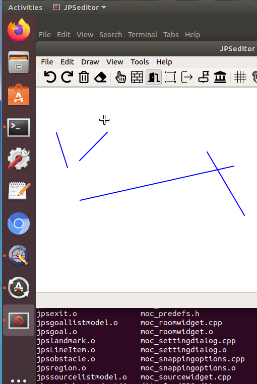

ubuntu 编译运行 OK

win32prog 说:
https://whycan.cn/files/members/2532/2020-01-06_165015.png
这两行之间要插入一个空行。
头文件或源文件的最后一行,行尾不要那个反斜线'\',
反斜线表示到这里并没有结束,下面一行的内容也是。
去掉行尾的反斜线,表示上面的内容到这里就结束了,后面的内容属于新一行。
