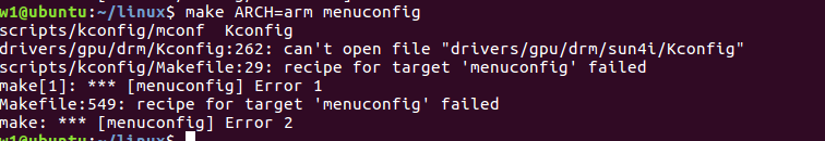

#3 2019-01-12 17:08:22
lrkj
注册时间: 2019-01-07
积分: 14
Re: 重磅好消息, f1c100s linux4.19 的 framebuffer 问题, 被 @迪卡 解决
刚替换掉编译就出这个错,不知到为啥打不开Kconfig
