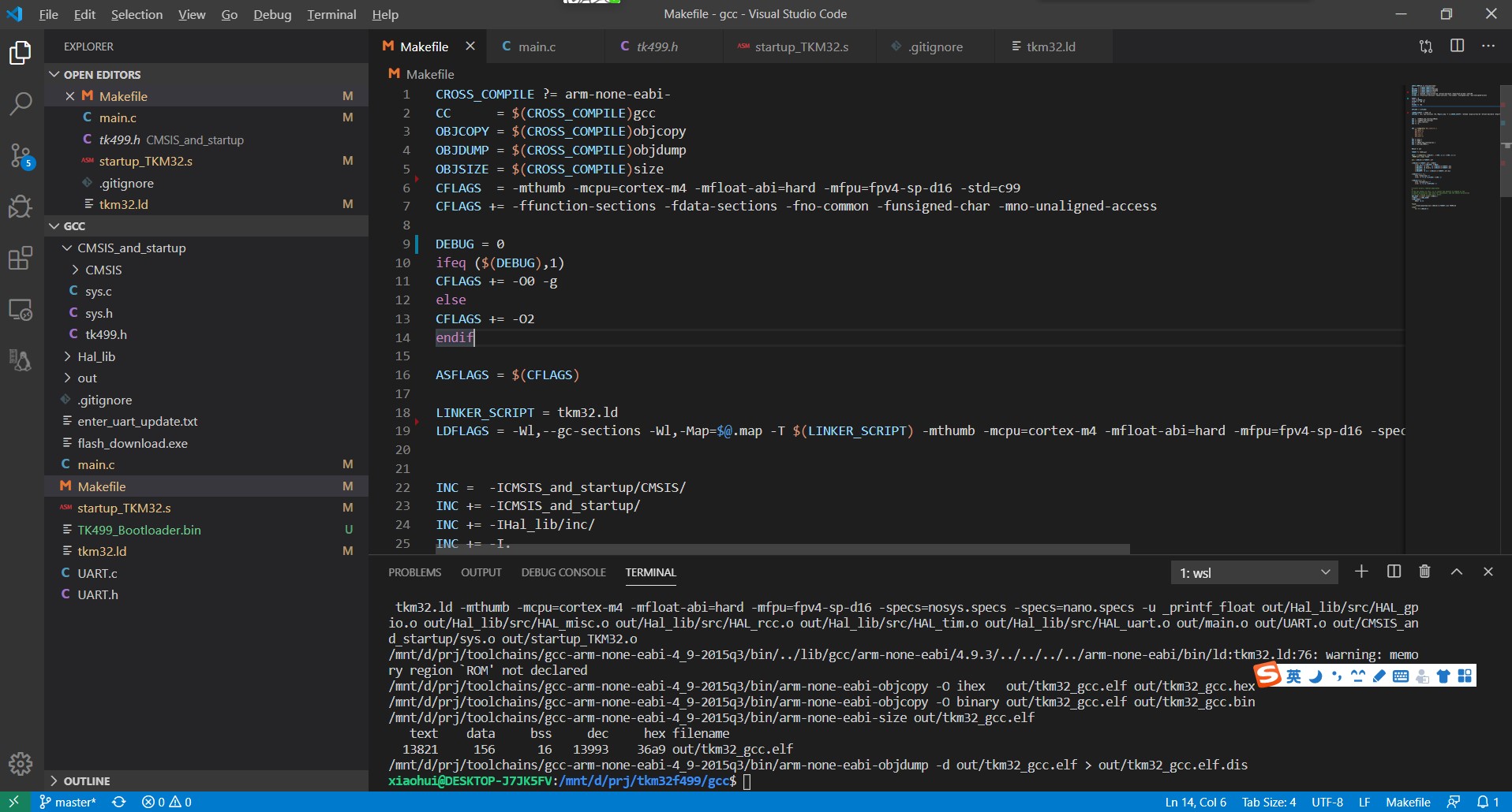

做了个tkm32f499的gcc工程
RT

Re: 做了个tkm32f499的gcc工程
厉害,用VSCODE remote ,工程能分享吗
dso_2019 说:
可以,这不是remote哦,直接wsl
gcc编译器用的哪个,wsl直接能装?
不错,是一个很好的LINUX下编译CORTEXM4 的入门工程
dso_2019 说:
gcc编译器用的哪个,wsl直接能装?
用这个https://whycan.cn/t_3649.html#p33367,可以运行。或者直接装arm-none-eabi估计问题也不大。
