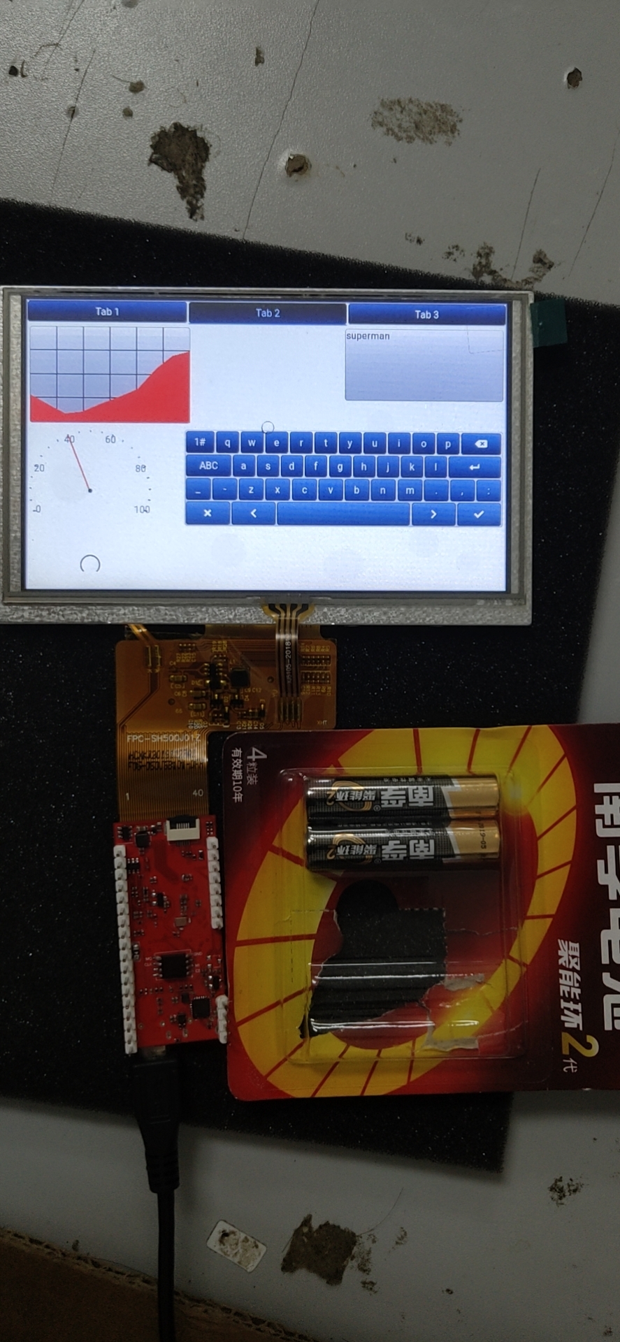

widora tiny200s开发板 rt-thread+littlevgl上移植ns2009电阻触摸屏驱动
基于@staunchheart提供的git代码,增加了NS2009的触摸屏驱动,在widora tiny200s开发板上初步测试press和release 事件触发无误。
下面是NS2009触摸屏调试的相关步骤:
1.I2C0上的SDA、SCLK飞线上拉10K欧姆电阻至3.3V。
2.编写NS2009的rt thread 驱动 package,  组件为drv_tp_ns2009.c 及其头文件。
  2.1 本人只是将其作为组件编写,并未在系统上做实际注册,后续此处有更新会贴出来。
  2.2  此次使用查询方式实现触摸事件的捕捉,具体为实现一个loop thread.而后main调用运行该thread即可。
  2.3 仅实现了touch press 和release 事件,move事件考虑后续添加。
3.在env下使用scons命令编译系统后进行烧录。
附件为ns2009驱动模块的完整代码,贴图为证:)
最后感谢@staunchheart给我等后来者提供了一个的可用的平台,Thanks a lot!
本站下载: ns2009_drivers.rar (文件已解压在下方)

			x=(x-X_Origin)*X_Adapt_Width/X_Width;
			y=(y-Y_Origin)*Y_Adapt_Heigth/Y_Heigth;

on_touch_callback_func这外写法其实是很差劲的写法,耦合得太紧。。当时刚开始学习RTT,只想着快点调通,现在看着都觉得有些惭愧,这个代码还拿到GIT上给朋友们看。
建议朋友参考
https://github.com/RT-Thread-packages/gt9147
的写法。等TINY200的R3版出来后再重新上传一个。

大家好啊,尤其是看到staunchheart也关心此贴很欣慰,现在又在widora tiny200上再次调整了该系统的触摸部分,增加了move事件,贴上代码和相关视频分享给大家哦!注意widora的i2c0接口和licheenano不一样。widora 用的:PD0 PD12, liceenano用的PE11 PE12哦,后续等中断版本出来了再做分享:)

学习了 这个是怎么校准的
楼主 #17 2020-06-23 20:59:08
windbleed
注册时间: 2020-04-23
已发帖子: 20
积分: 20
Re: widora tiny200s开发板 rt-thread+littlevgl上移植ns2009电阻触摸屏驱动
关于校准问题回复如下:
此版本是根据实际测试结果直接在代码上进行的校准。你可以在头文件上看到如下宏定义:
#define X_Origin         300
#define X_Width        (3870-300)
#define X_Adapt_Width    800
#define Y_Origin        380
#define Y_Heigth        (3900-380)
#define Y_Adapt_Heigth    480
300就是在5寸电阻屏上通过打log方式从2009读出的的X轴最左边值。380 是Y轴最上边值。
3870是X轴最右边值,3900是Y轴最下边值。
800 和480是需要适配的像素值。这里有个转换公式可以在.c文件中看到:
由2009读出的x,y原始坐标经过该公式就可转换为精度很高的准确值。
