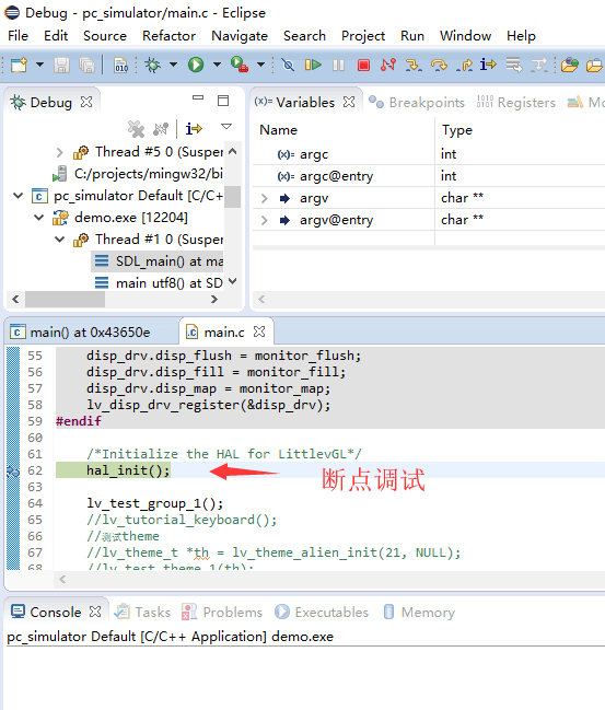

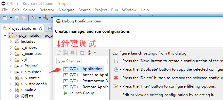

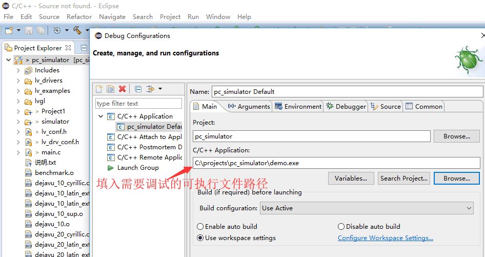

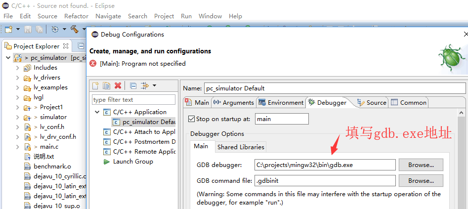

求助,eclipse 不能单步调试或运行 LittlevGL 5.1 的pc_simulator工程
eclipse 不能单步调试或运行 LittlevGL 5.1 的pc_simulator工程,只能在debug文件夹找到生成的exe来双击运行。
在eclipse点run 或 debug都会弹出错误对话框,内容为:Launch failed. Binary not found.
求大家帮忙分析下是什么原因。
