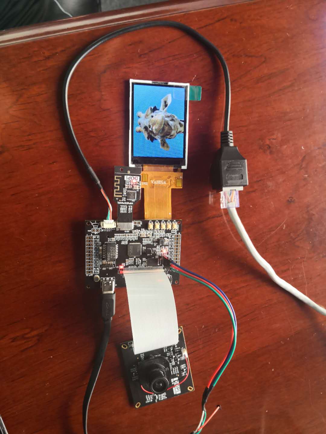

玩转rtsp 有三种模式:
1. usb gadget ,也就是一根typeC。
2.  WiFi esp8089.
3.  有线网络。
今天主要讲解usb gadet的驱动安装:

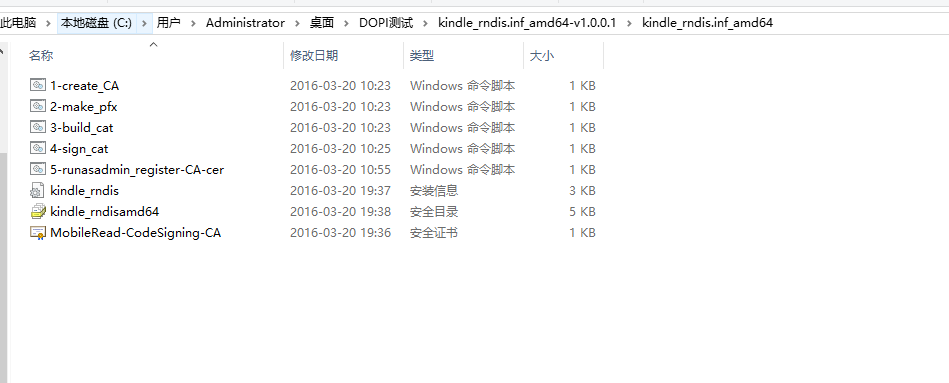

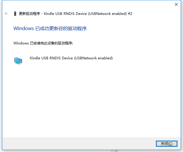

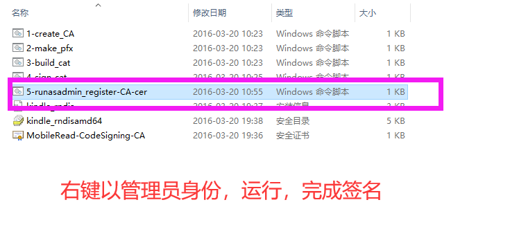

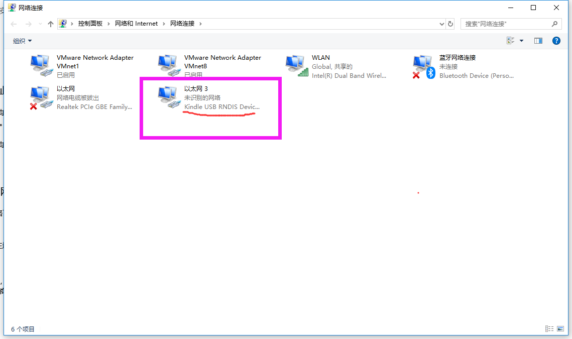

下载驱动DOPI测试.rar,解压后有个文件“kindle_rndis.inf_amd64-v1.0.0.1”为usb驱动。里面还有vcl播放器,也一并安装。
以管理员身份,运行,完成注册签名:

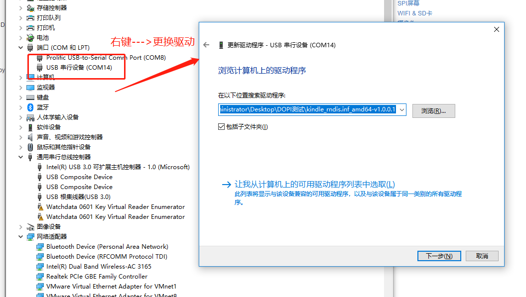

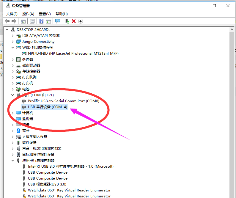

1.完整连接硬件:typeC插到电脑usb上,等待系统启动。
2.主板启动后, 电脑的设备管理器里出现一个 usb串行设备。
3.右键更新驱动,然后选择到刚才解压的kindle_rndis.inf_amd64-v1.0.0.1文件夹里
4.装好驱动后,打开 控制面板---->网络和 Internet---->网络连接

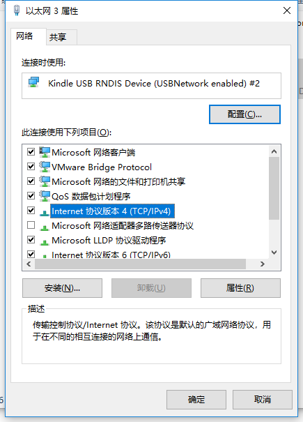

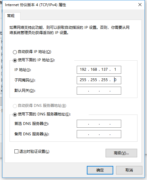

会看到给kindle usb rndis的网卡。
5. 给网口分配给ip。
到此处,usb网卡的驱动都装好了。

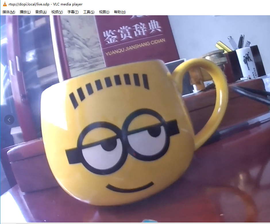

新手对主板重新上电下,等待启动。高手直接运行root目录下的dopi_rtsp(针对imx307) or dopi_rtsp_gc(针对gc2053)

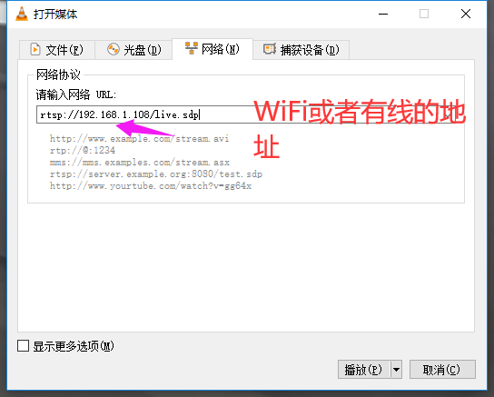

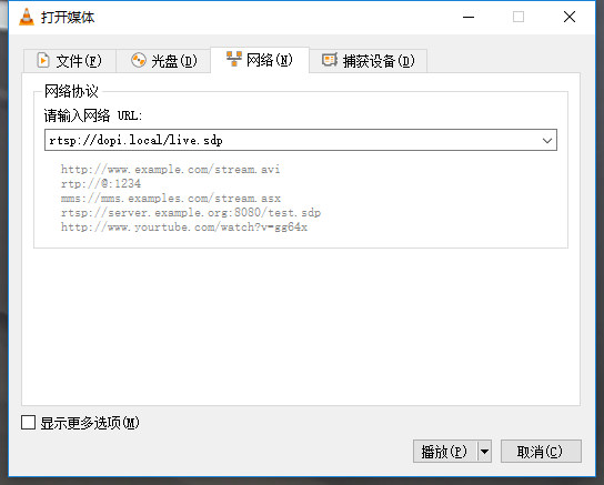

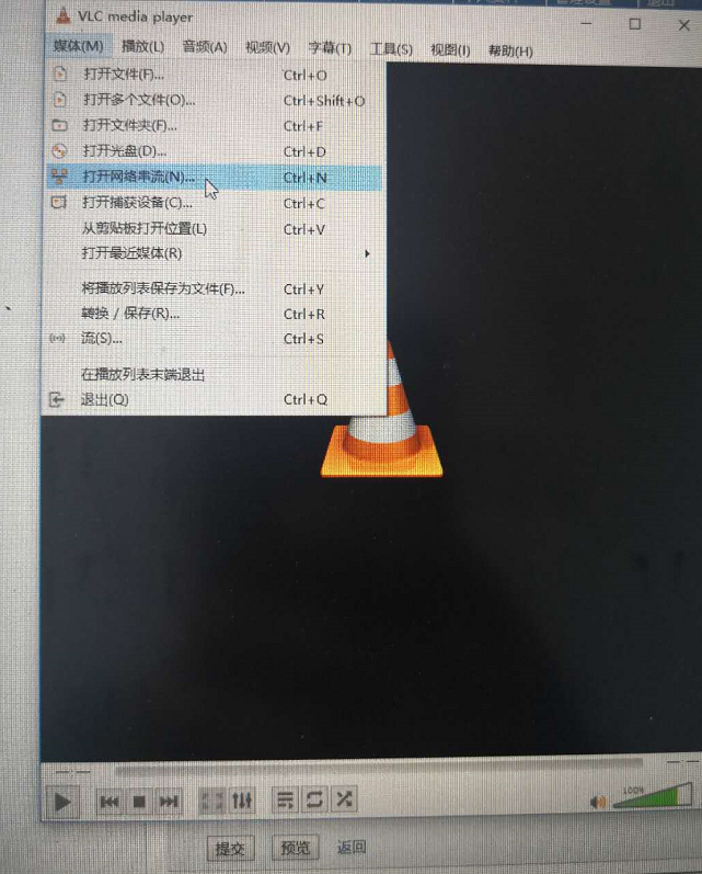

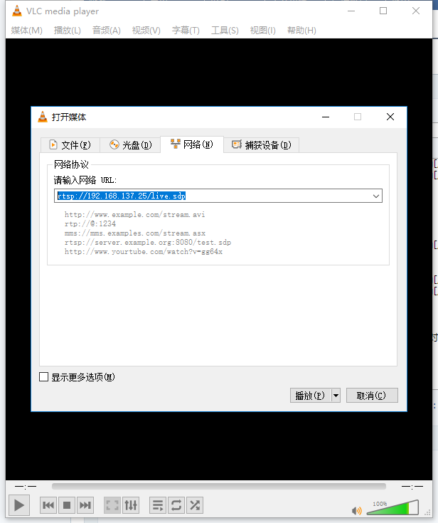

打开VLC media player------>媒体----->打开网络串流

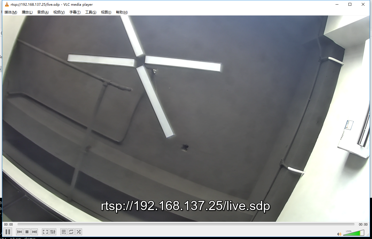

填写地址,主板默认的地址是192.168.137.25,填写地址,点击播放:
rtsp://192.168.137.25/live.sdp
我们的地下车库哈,别见笑哈。有些网友的视频会模糊,此时可旋转镜头,调整焦距,聚距即可,调整的时候慢慢旋转哈。
对于wifi,或者有线网络的。执行方法也一样,更换下ip地址就行
或者安装BonjourPSSetup后,直接输入dopi.local,都不用管ip地址。
