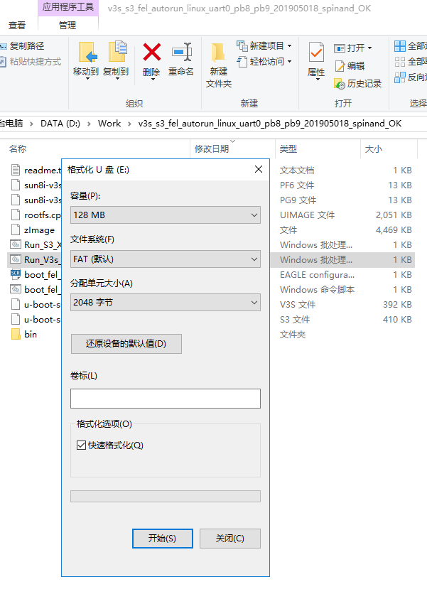

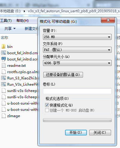

V3s/S3/f1c100s通过USB启动Linux,并把SD NAND/TF卡挂载为U盘, 可以dd或Win32DiskImager任烧写
上面是使用参考视频.
V3s/S3通过USB启动 Linux,并且把SD NAND/TF卡挂载为电脑U盘, 然后可以通过dd或Win32DiskImager任烧写.
本站下载: v3s_s3_fel_autorun_linux_uart0_pb8_pb9_20190501.7z

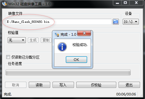

参考链接1: https://whycan.cn/t_2448.html (如果是只有16M的flash 和1G的SDnand 需要从flash去启动QT 工程)
参考链接2: https://whycan.cn/t_2388.html (荔枝派zero/小智极客S3/V3s使用sunxi-fel 借 u-boot 启动 Linux系统, 无需 spi flash / TF 卡)
2019-05-17 更新:
f1c100s 的也搞定了: f1c100s_fel_autorun_linux_uart0_pe0_pe1_20190517_TF_sdnand.7z (登录账号: root, 密码: whycan.cn)
2019-05-18 更新:
32M w25q256 和 TF 卡挂载均 OK
w25q256运行: Run_F1C100s_LicheePi_Nano_SPI_NOR_W25Q256_OK.bat
tf/sd nand 运行: Run_F1C100s_LicheePi_Nano_TFCard.bat
配合 Win32DiskImager或dd, 可以用来烧录软件.
下载: f1c100s_fel_autorun_linux_uart0_pe0_pe1_20190518_TF_sdnand_w25q256.7z
2019-05-19 更新:
w25n01 spi nand 芯片挂载 u盘均成功: https://whycan.cn/t_2461.html#p19212
本站下载: v3s_s3_fel_autorun_linux_uart0_pb8_pb9_201905018_spinand_OK.7z

继续请教晕哥,Win32DiskImager烧写用的镜像,有制作教程没。。。
楼主 #7 2019-05-18 13:50:42
已发帖子: 9,516
Re: V3s/S3/f1c100s通过USB启动Linux,并把SD NAND/TF卡挂载为U盘, 可以dd或Win32DiskImager任烧写
据说用脚本可以, 但是我只会用笨办法: https://whycan.cn/t_2448.html#p19036
流程就是, 先做一张能启动的 TF卡 : https://whycan.cn/t_561.html
然后把卡插入读卡器, 用Ubuntu Linux dd 出文件备份:
dd if=/dev/sdX of=x.bin
烧录就是执行反向操作了:
dd if=x.bin of=/dev/sdX

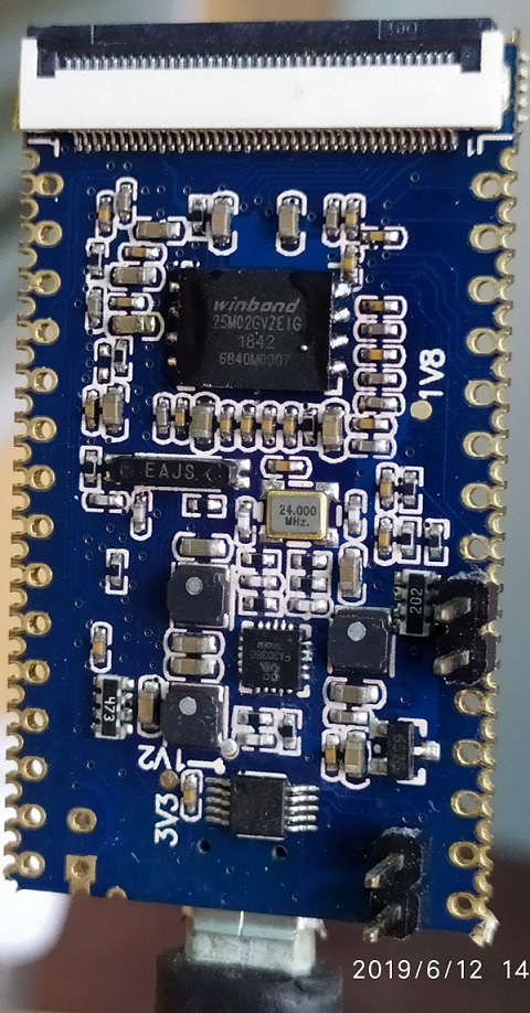

请教下,我焊了一个W25Q80在nano上,然后使用0518版本的W25Q256_OK.bat 但是貌似启动有些问题,可能是这个SPI FLASH太小了?USB显示unkunow device,看不到PID VID
另外问下,SPI flash里面有数据,里面数据应该不会被清除吧

[    1.412732] m25p80 spi0.0: unrecognized JEDEC id bytes: e0, 40, 14

[    5.519479] Mass Storage Function, version: 2009/09/11
[    5.524784] LUN: removable file: (no medium)
[    5.529339] lun0: unable to open backing file: /dev/mtdblock0
[    5.535377] g_mass_storage musb-hdrc.1.auto: failed to start g_mass_storage: -2

W25M02GVZEIG 256MB OK
